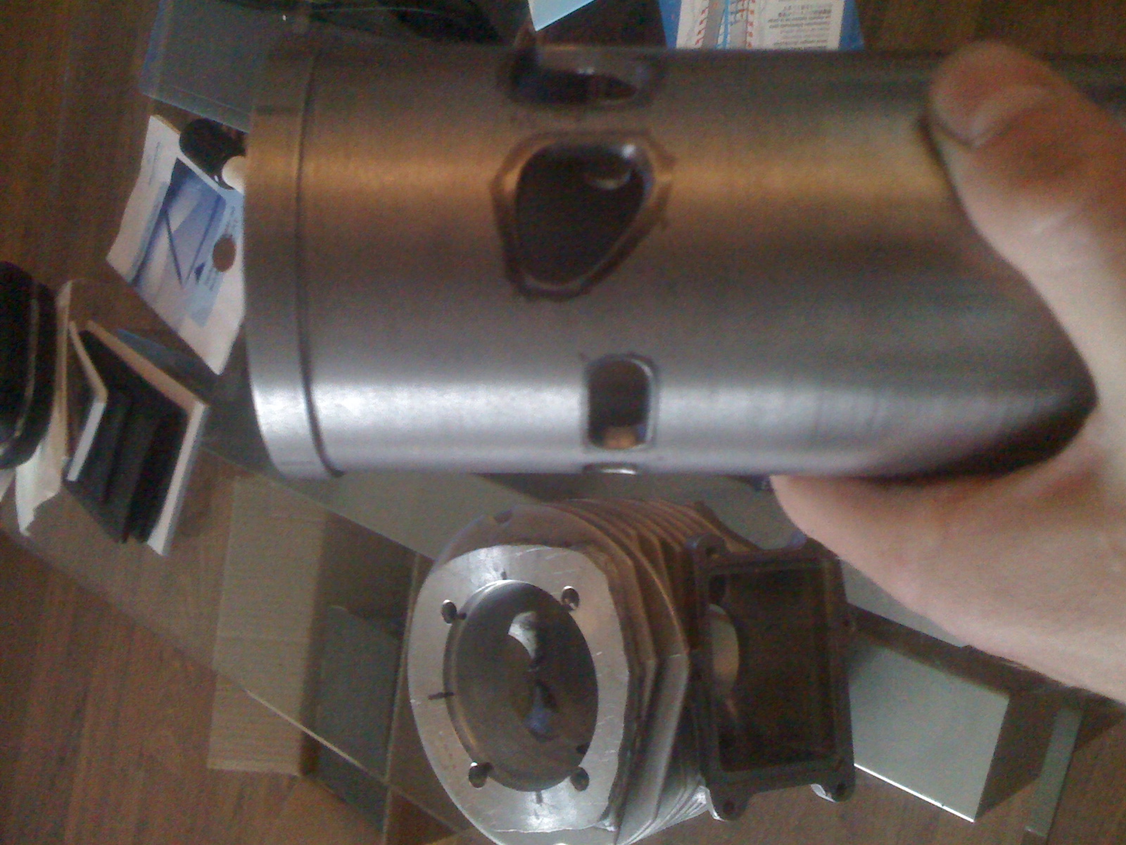

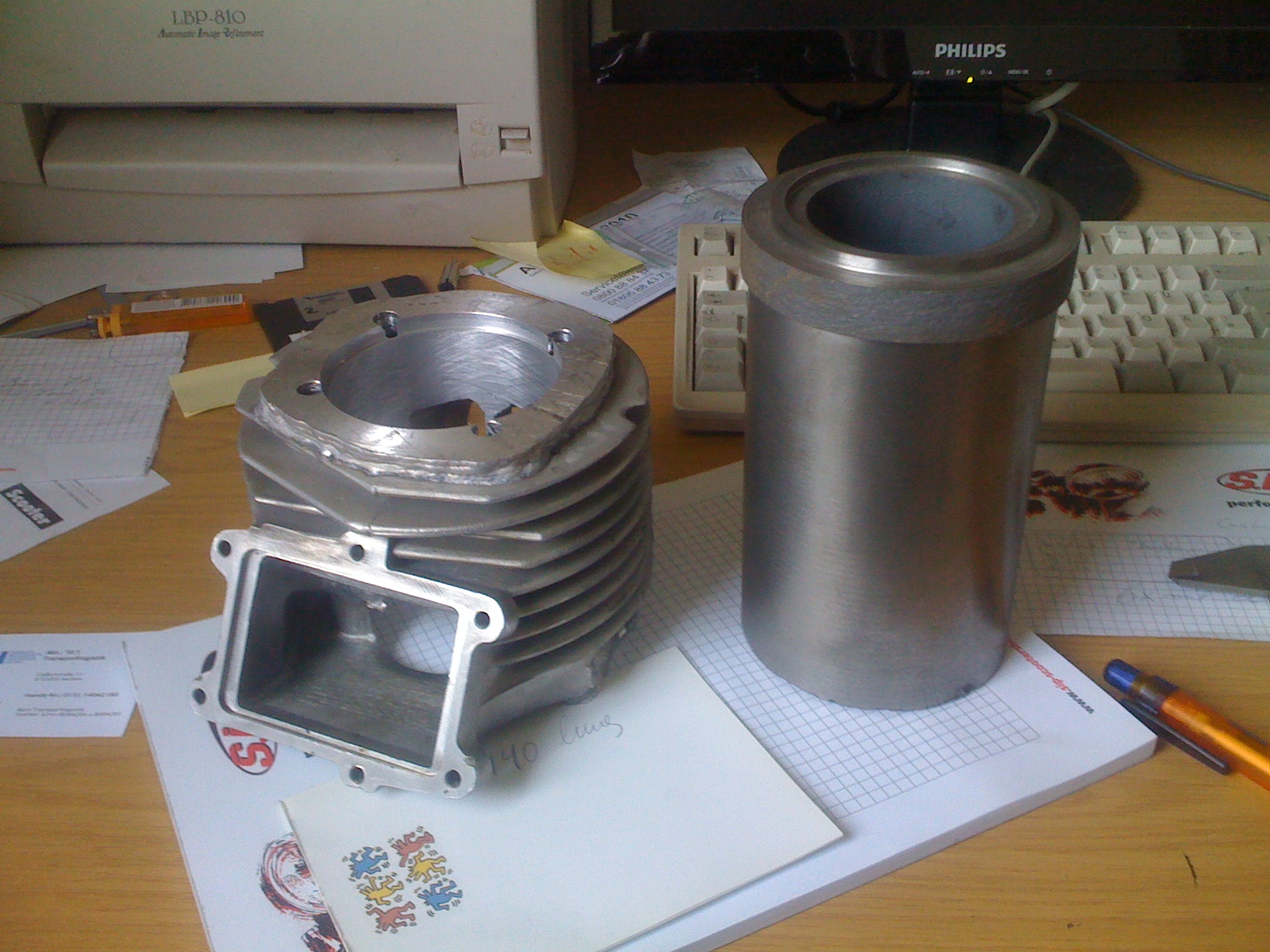

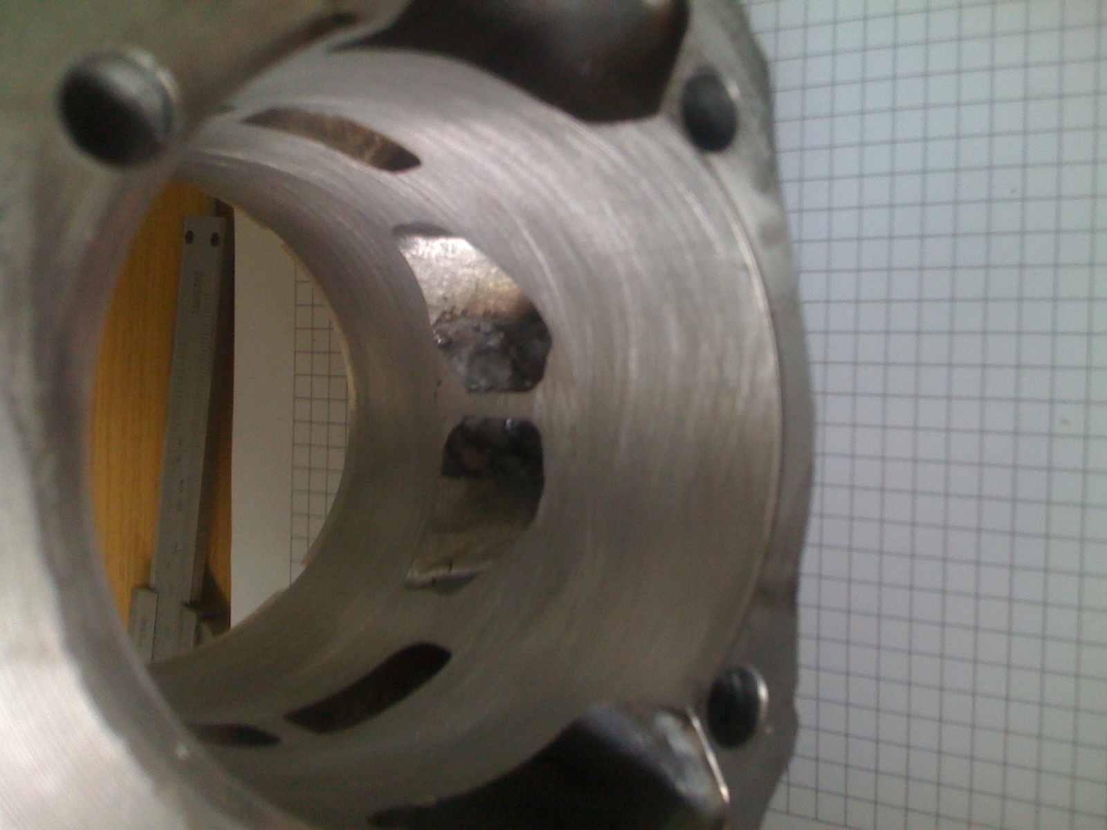

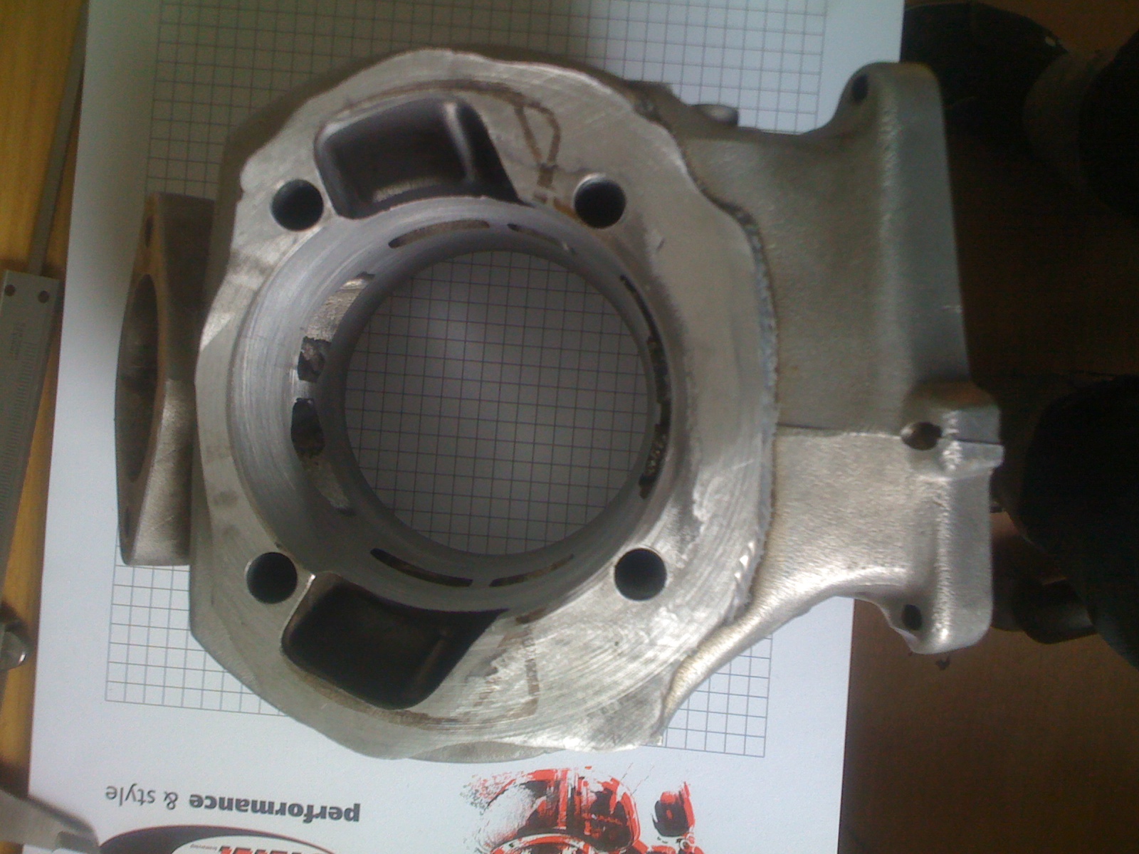

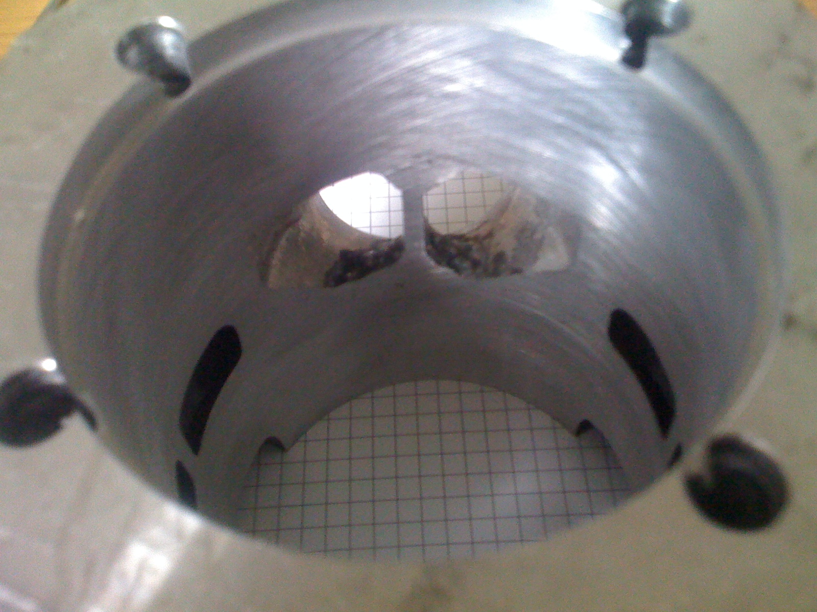

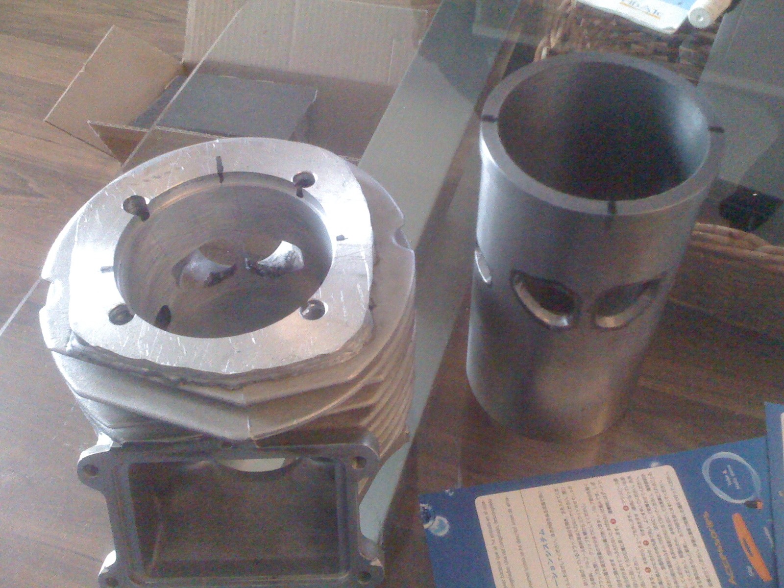

Werf hier mal ein paar Bilder in die Runde,zwar kein TS1 aber da ich grad kurz vor der Fertigstellung bin passt es vieleicht doch ganz gut..
Ausgangsbasis war mein Rb Motor mit knapp 41 PS,34nm.Da die Beschichtung nicht mehr so dolle war dachte ich mir,ach da kannste auch nen schönen Stelliner draus machen.Hab jetzt ohne groß zu trödeln den ganzen Winter gebraucht um alles zu organisieren.Block und Zylinder aufschweißen,Steg basteln und einschweißen,planen,spindeln,Stehbolzen versetzen,Buchse auftreiben und bearbeiten...Eigentlich braucht sowas kein Mensch da man mit dem was man an Tuningkram und ein wenig Verstand echt ne Menge Leistung aus so nem Motor bekommt.Mein Motor,Zylinder ist jetzt so bearbeitet das ich zunächst meine 62er Welle und 70er Kolben fahren kann.Kurbelraum und Laufbahn sind aber so ausgelegt das ich bis 67mm Hub und 73mm Bohrung unter bekomme.Denke aber das der grosse Auslass und die nicht mehr so zugeschnürten Überströmer am meiten Leistung bringen werden.Mit viel Glück ist der Motor zum nächsten DBM Lauf fertig.Ach ja,wenn mir so nette Leute wie Brosi,Stahlfix,Helma oder mein Kumpel Jochen nicht bei dem Projekt unter die Arme gegriffen hätten,hätte die Sache wahrscheinlich auch aus Kostengründen nix gegeben...
Basti

Schwierig auf jeden Fall!Hatte Glück und der Motorenbauer in der Stadt hatte ein Reststück über.statt 120euro wollte er dann für das immer noch viel zu große Stück dann 25? haben:-) Glück gehabt.Wrobel will glaub ich 180 für ne passend gedrehte Buchse haben.die Ports sind dann aber noch nicht gefräst und die Buchse natürlich auch noch nicht eingeschrumpft und gehont.Das kostet natürlich auch noch..
