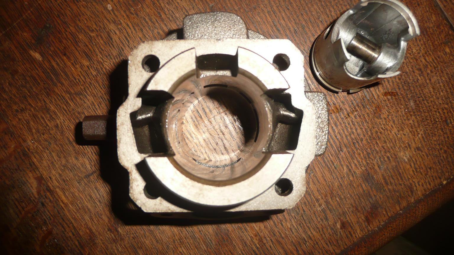

Hab mir einen 50s Motor besorgt mit wo ein Dr 50 Zylinder drauf sein soll. Hab mir den beiliegenden Zylinderkopf angeschaut. Dieser ist defenitiv von Polini. Zylinder und Kopf passen nicht recht zusammen. Weiß jemand ob das echt ein Dr ist? Innenmaß des Zylinders ist so 42mm.

50er ist es definitiv nicht, dafür ist die bohrung zu groß.
42mm Bohrung wären 60ccm, soweit ich weis gabs da mal einen 60ccm zylinder von polini, könnte der dann sein?
Hat vielleicht einer den passen zylinderkopf für den zylinder. ich finden den eigentlich ganz lustig und würde den gerne mal ausprobieren. könnte ich auch den vorhandenen polinikopf nehmen der wahrscheinlich für die neueren 75er zylinder ist aber den gleichen brennraumdurchmesser hat?
Ansonsten von der Laufbahn bzw, von den Überströmern, die gegenüber dem Auslass liegen, ein Foto machen. Da unterscheiden sich die Zylinder meistens.
Der erste ist kann ein Eurocilindro oder Parmakekit sein. Der Zirri und Parmakit haben dass nur kopiert. Und wie es aussieht ists ein Zirri, denn nur dieser hat den Zylinderkopf nachgedreht. Bei allen anderen sieht er ähnlich wie der Polini Kopf aus.
Nachtrag: Ich glaub das ist ein Parmakit, denn beim Zirri hat der Kolben ein zusätzliches Cutout unten

Hier mal ein Foto von den ÜPberströmern. Habe gerade im Kolben den polinischriftzug gefunden. Daher müsste es ja eignetlich echt ein Polini sein. Also falls femand noch solch einen runden passenden Zylinderkopf über hat bitte melden.

alle 60iger polini, welche ich gehabt habe (genauso wie die 50iger DR), haben keinen kopf gehabt!!!
ich habe da immer die pk50ss köpfe verwendet!!!

Bei D=42mm entspricht dies, wie schon beschrieben, 59,57ccm.
Der 50er und der 60er Polini haben den gleichen Zylinderkopf.
Was meinst du denn mit" Zylinder und Kopf passen nicht recht zusammen. " ???
Der Zylinder sollte am Fuß so aussehen

Hier ist mal ein Bild. Dieses PM habe ich jetzt auch an meinem ZYlinderfuß gefunden aber auhc nur weil ich es wusste. Der Durchmesser Des Zylinderbrennraums und des Kopfes stimmt überein. Nur stört mich die Form des Kopfes im Vergleich zum Zylinder. Daher denke ich, dass ich da auchs chon einen 50er polini ausgekramt habe. Kann das sein?
Könnte ich das so zusammensetzen und fahren?

Ich habe dort den Hinweis gefunden, dass Polini einen 60ccm-Zylinder im Programm hat(te).
Der ist allerdings lt. aktueller homepage von Polini (link dto. bei down-and-forward!) nicht mehr im Programm.
Die 60ccm-Variante hatte bestimmt den gleichen Zylinderkopf wie der 50ccm-Zylinder.
Warum ich mir da so sicher bin? Weil in den Ersatzteillisten von Polini auch der 75er (Dm 47mm) und der 85er Zylinder (Dm 50mm) den selben Kopf haben! Genau so, wie es auch beim Wettbewerber diffusione ricambi (DR) der Fall ist: 1 Kopf für 2 unterschiedliche Bohrungen.
Btw: Die fehlenden 3mm am Durchmesser für den 85er DR (Kopf hat 47mm!) habe ich seinerzeit schon mal mit dem Fräser freihand abgetragen.
Das kannst du bei einem stinknormalen Serienkopf einer Fuffi von Piaggio, wenn du Lust hast, für den Einsatz auf einem Zylinder mit 42er Bohrung auch machen. Denn das Stichmaß der 4 Stehbolzen ist, wenn ich das noch richtig im Kopf habe, bei DR, Polini und Piaggio identisch.

Vielen Dank für die Info. Der Obere Kolbenring ist L-Förmig. Das ist auch nicht so gängig oder? Also laut Bandmaß sind die Öffnungen des Polinikopfes und des Zylinders gleichgroß. Auch wenn diese ursprünglich nicht zusammengehört haben. Das Lochmaß der Schrauben passt auch. Demnach müsste der Zylinder doch so funktionieren oder? ich werde ide Öffnungen aber auch ochmal genauer mit einer Schieblehre nachmessen
Wie schon geschrieben, die Köpfe sind identisch/ gleich.
Für den 50er sollte mann den Kopf abschleifen, damit er besser auf den Durchmesser passt.
JA, du kannst das so fahren.

Ja super. Vielen Dank für deine Hilfe. Habe vor den Zylinder mal auf einen 50s Motor zu bauen mit einem Bananenauspuff. Mal schauen was passiert.
Eine letzte Frage habe ich aber noch. Könnte das klappen, wenn ich den Zylinderkopfumriss auf den des Zylinders anpasse. Dann sieht der Kopf direkt passender aus. Das sind ja nur paar Beulen die ich wegfächern müsste.
