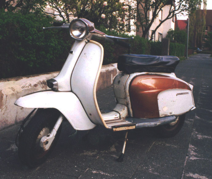

Als Beispiel mal meine SX im Kaufzustand:
Keine Schriftzüge, nur 2 Backenpfeile, und auch sonst fehlte vieles das damals nur als grottenschlechte Repro zu bekommen war. Heute sieht die Ersatzteilversorgung doch um einiges rosiger aus. 1000 Mark waren damals schon nicht unbedingt n Schnapper.

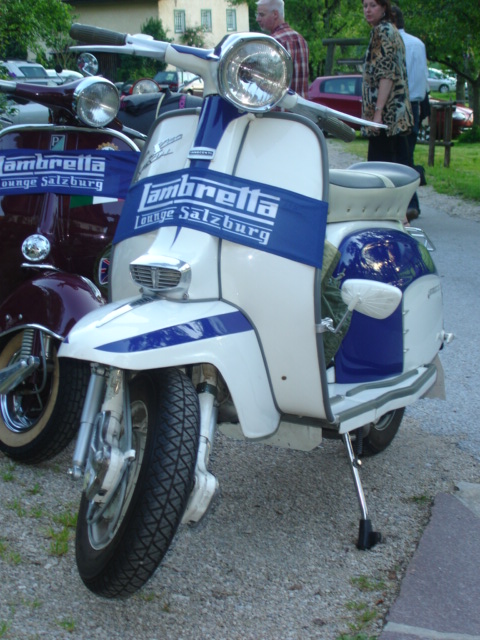

Hab vor 2 Jahren um einen ähnlichen Preis eine pipifeine SX 150 vom Rudi/Lambretta Lounge in Salzburg gekauft, wie neu aus dem Schaufenster ... also, wenn man ein bisserl Geduld hat findet sich schon was
