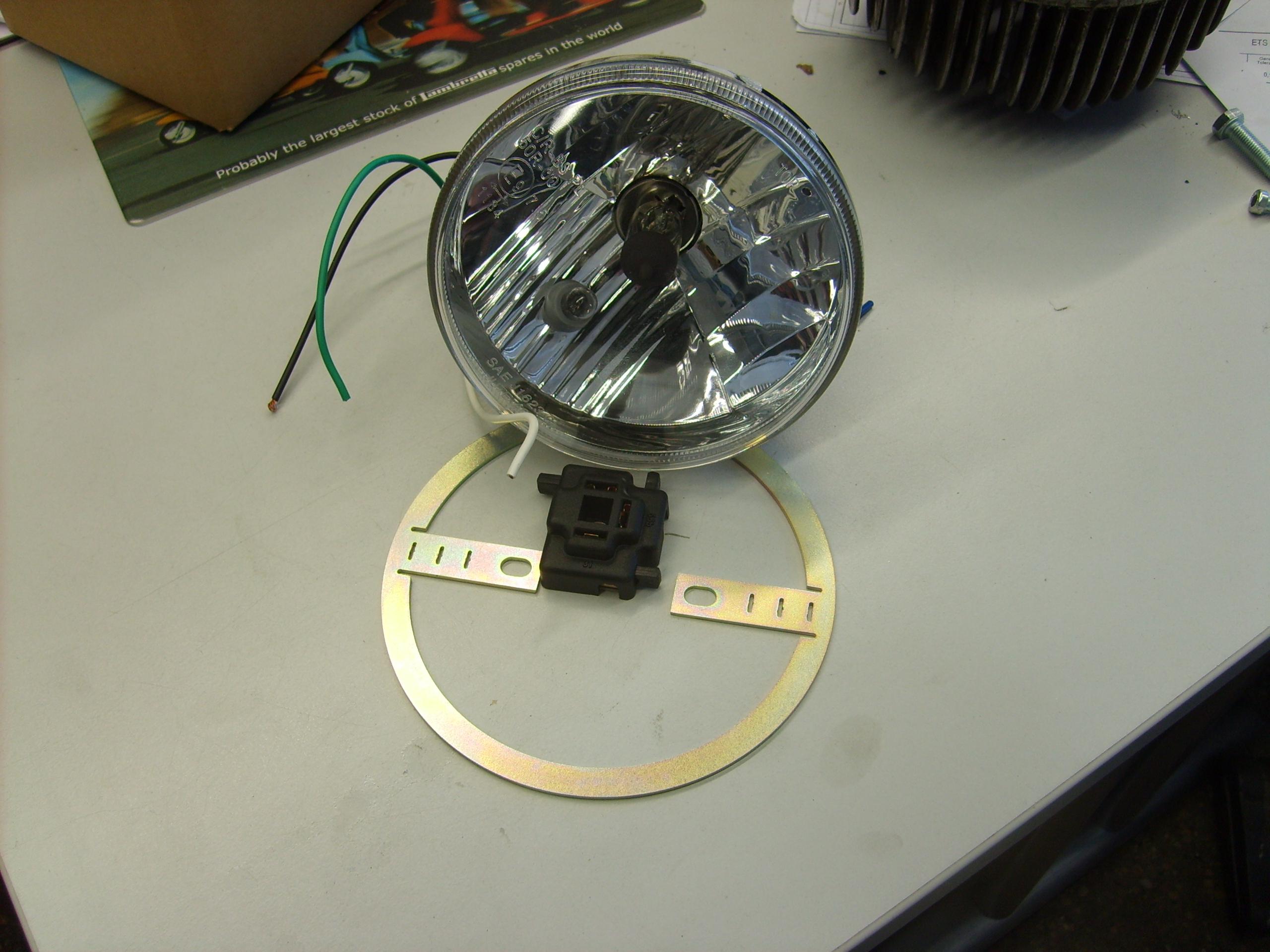

klarglaskit 38 juros inkl. flachstecker und adapterring (zum selber biegen) plus porto.
in den hella stecker passen die original lambretta stecker rein. es muss also nix gebastelt werden.

ist das jetzt das teil für S2 daß ich eh schon verbaut hab? passt das eigentlich auch noch wo anders rein?
ja, ist das teil.
wird in frühe serie 3 passen.
für späte muss man einen alten reflektor opfern und etwas rumwernern.

mich tät's auch interessieren, ob man das so wie oben auf dem Bild für einen Special-lenker verwenden kann. :crybaby::crybaby:

S III LI, spät/ früh?
Ist glaube ich nicht unbedingt baujahrsabhängig, sondern hat eher was mit den unterschiedlichen Herstellern zu tun. Der auf dem Foto müsste ein Carello sein, da wird der Scheinwerfer oben unter die beiden Laschen geschoben und unten mit einer weiteren schraubbaren Lasche befestigt. CEV hat im Ring umlaufend Laschen zum umbiegen.

(geht mir in erster Linie um die im H1 Topic befindliche Aussage, dass bei späten SIII rumgewernert? werden muss. Lässt sich dass evtl. in Richtung Carello korrigieren?)

Kenn ich nicht, du meinst bestimmt Cornetto :thumbsdown: Soweit mir bekannt gabs zu jeder Zeit immer mehrere Zulieferer bei Innocenti, bei der Lichtanlage halt CEV, Aprilia und Carello, bei Zündungen Dansi, Ducati und Filso. Ich denk mal, das die das genommen haben was gerade da war, baujahrsunabhängig.
