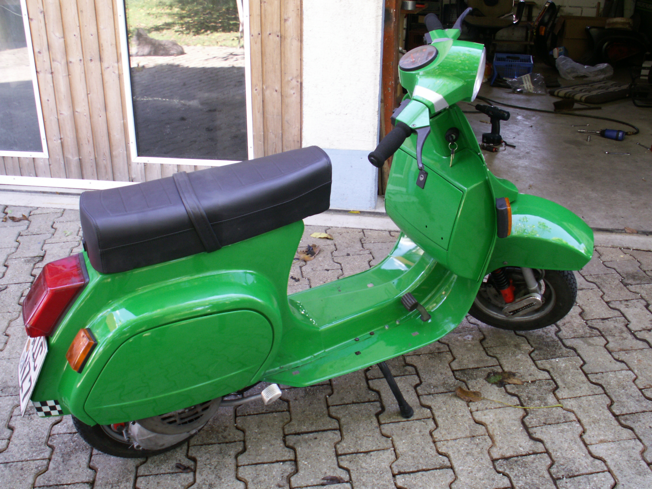

Das ist wohl eine schweizer PK 125 Variante. Ähnlich der oben beschriebenen NL-Variante, nur mit gescheiter PK-Gabel. Der Motor hatte ETS-Konfiguration, also 20er Gaser, allerdings mit XL2-Auspuff und Höchstgeschwindigkeit war auch mit 97km/h im Brief angegeben. Hat die 125er XL2 auch so einen Motor?
