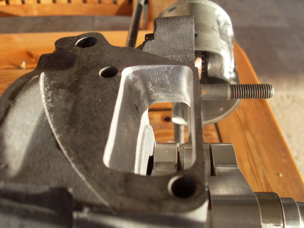

Gehäusebearbeitung.
Der Zylinder steckt auf der einen Motorhälfte und ich zeichne an.
post-36224-044265600 1278017257_thumb.jp
Fräse ich nun bis zur oberen oder unteren Markierung?
Gleiches gilt für die andere Hälfte.

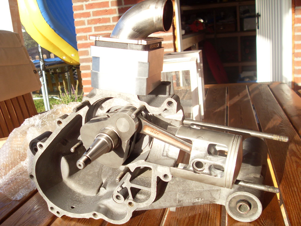

So sieht die Motoreinheit im "Rohbau" aus.

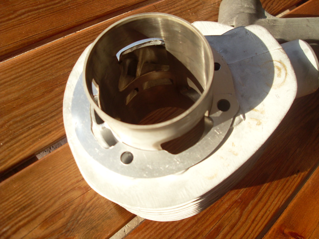

So sieht der Zylinder aus.

Alter Schwede, wie breit ist der Auslass (%)?
zumindest ist er durchgebrochen am stehbolzen - ist schon heftig groß
Der Auslass ist ca. 68%. Er ist aber ziemlich weit nach hinten durchgezogen. Nächträglich würden Hülsen eingepasst. Ergibt ein geschmeidiges Bild.

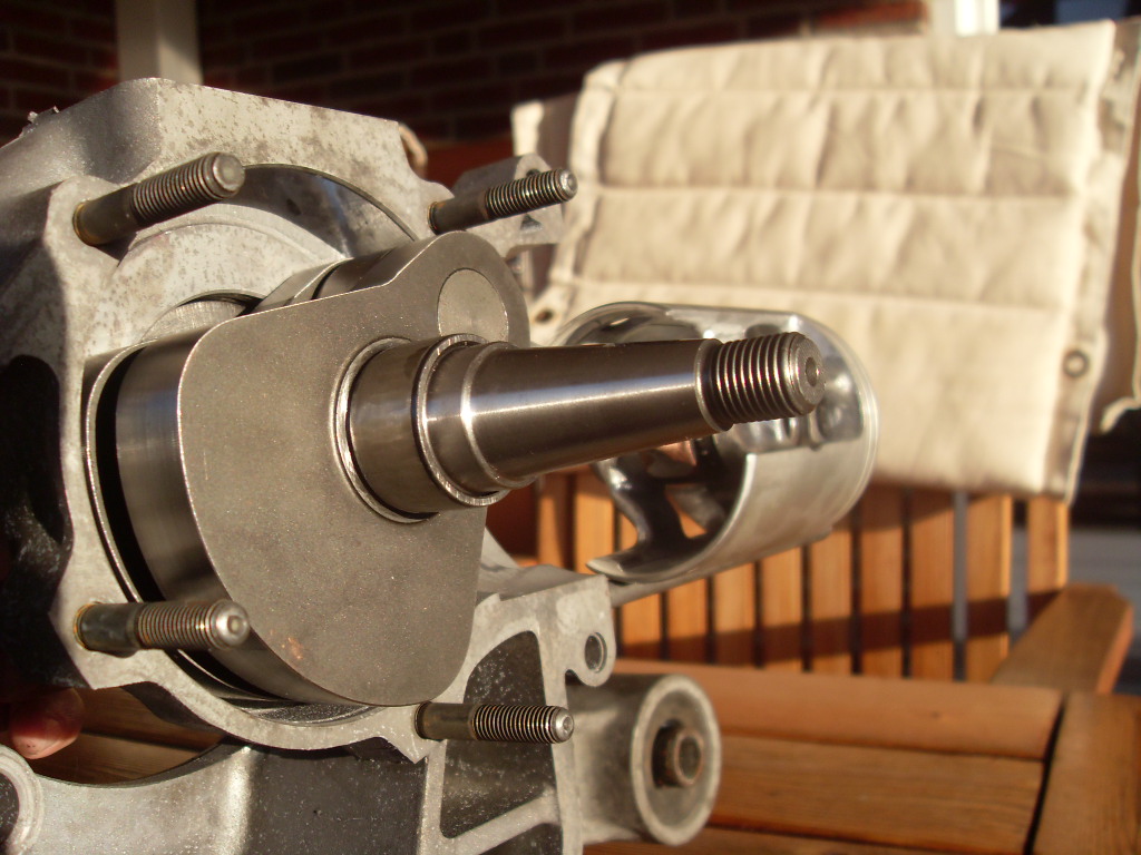

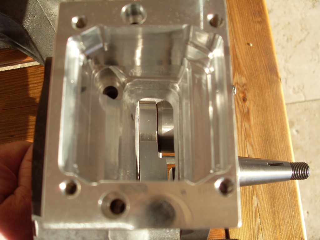

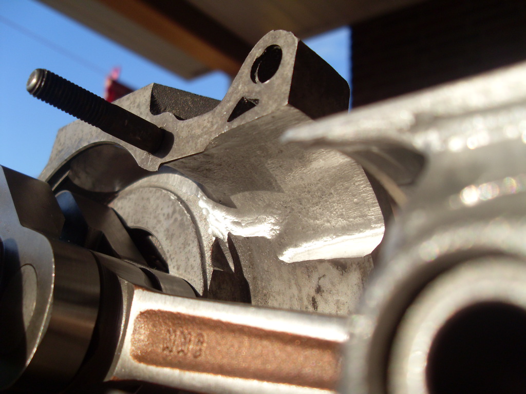

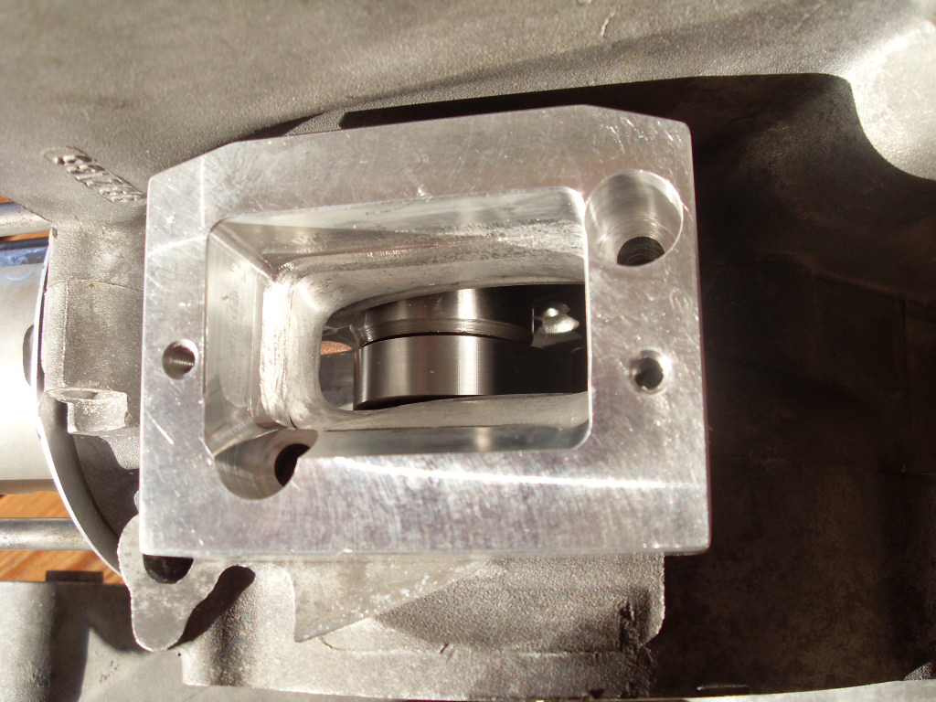

Fräsarbeiten erledigt.
Ich wollte kurz über den Fortgang des Roadrunner Projekts berichten. Heute habe ich mit einem GSFler die Fräsarbeiten am Motorgehäuse durchgeführt. Dies war sehr lehrreich. Ich bin froh, dass ich das nicht alleine machen musste.
Dann haben wir die Kurbelwelle eingebaut und die Steuerzeiten berechnet.
Die Zylinderfussdichtungen haben wir an das Gehäuse und den Zylinder angepasst, das Gemisch hat nun freie Bahn.
Den Einlass haben wir an den Ansaugstutzen angepasst und nachher das ganze noch von innen von den Kanten befreit.

Beide Zylinderfussdichtungen angepasst:

Der Blick von unten:
post-36224-060399300 1279219271_thumb.jp
Der Blick von oben Teil I:
post-36224-033687900 1279219672_thumb.jp
Der Blick von oben Teil II:
post-36224-066645100 1279219197_thumb.jp

Steuerzeiten: 193,5° - 129,5° - 32°
Fudi 1,25
Angestrebt wird ein Sporttourer mit 30 PS und 30 NM.

sieht sehr gut aus - pers. würde ich aber noch etwas mehr fräsen
Das muss aber für Leistung überhaupt nicht sein!

ich kann es aber fast kaum glauben, das dein motor nicht noch heftiger gefräßt ist. für die angepeilten 30 ps wirds natürlich langen, ich habe ja auch nur geschrieben, ich pers. würde an den angezeichneten stellen mehr machen.
bei meinem cutdown ist der bereich im kw-raum übrigens auch nur angeschrägt - oben auf dem bild ist ein ein neuer ersatzmotor - cosablock mit kurzer dichtfläche, der mit einer ganz ganz alten nicht arg extremen lippenwelle ausgestattet wird - da muss das m.e. schon sein um auf ü 30 zu kommen.

mit welcher begründung würdest du da noch mehr fräsen?
je grösser um so besser? :crybaby:
ganz ehrlich, das bringt sicherlich gar nichts!!!
das gemisch ist viel zu schnell um sich auch nur minimal umlenken zu lassen.
viel wichtiger sind da schöne übergänge und eine vernünftigg bearbeitete welle die dem gemisch nicht mit voller breitseite im weg steht. :crybaby:
so ungefähr - zwar nicht "size is everything", aber viel - das mit den übergängen, strömungsgrünstig etc. beachte ich natürlich auch :thumbsdown:
