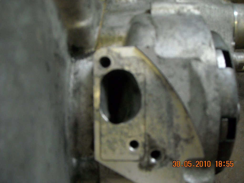

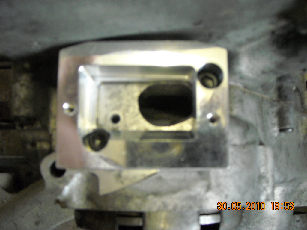

Ich hoffe, dass ich diese Woche den Tiefpunkt des Projektes hinter mir habe und mal ein paar Fotos vom Einlass posten kann, denn der Membranblock passt nicht so richtig auf die Bolzen und die grösse der Einlasserweiterung ist mir auch nicht 100% klar.

zu den bolzen - die müssen raus ! - da kommen m7 inbuss rein ( grundplatte zur aufnahme des membranblocks )
.JPG]
.JPG]
ansonsten als kleine anleitung - klick auf meinen umbaubericht, da sind ein paar fotos direkt am anfang zum einlass - aber bloss nicht so groß fräsen.

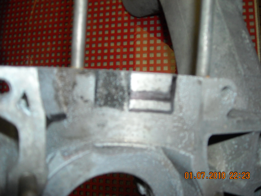

Habe mal die Grundfläche auf das Gehäuse übertragen.
Müsste das alles weg. Aber dann ist es eckig.
An einer Längsseite würde ich ein wenig vom Membranblock wegnehmen, da dieser über die Öffnung ragt.
so fräsen wie angezeichnet - mehr nicht - reicht aus ! und nix am membranblock etc. fräsen, lass das original.

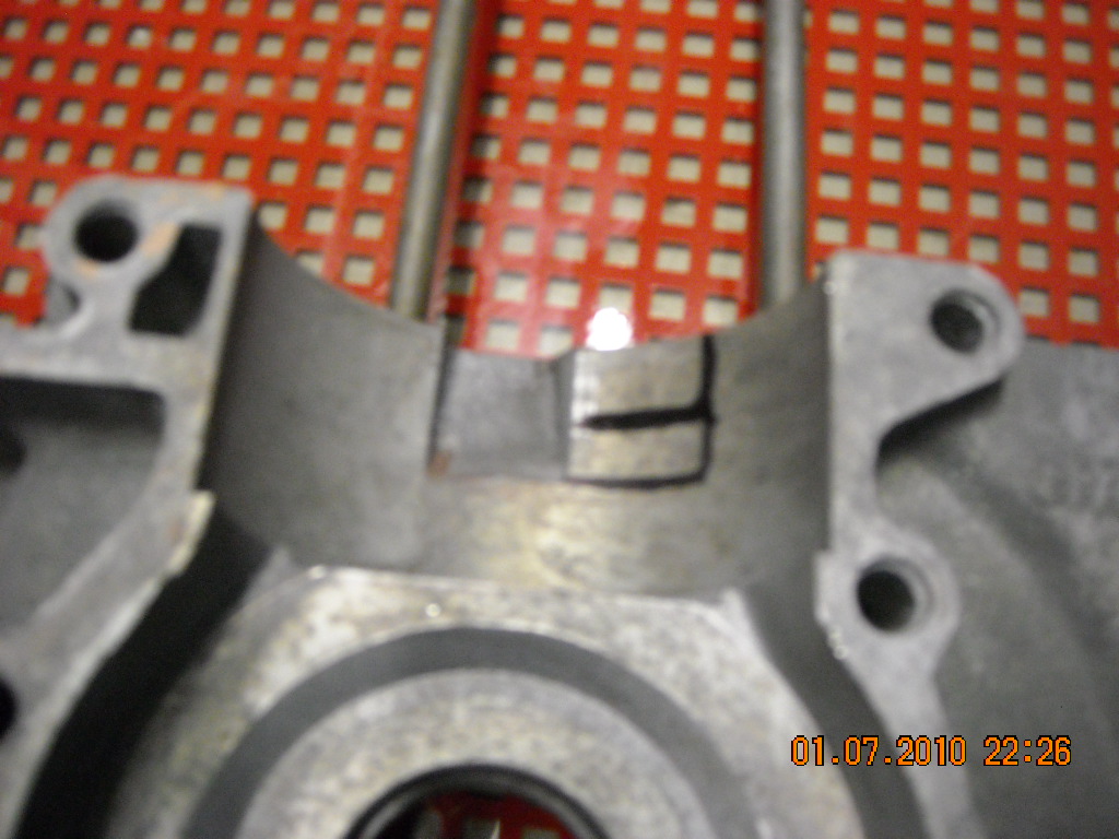

Gehäusebearbeitung.
Der Zylinder steckt auf der einen Motorhälfte und ich zeichne an.
Fräse ich nun bis zur oberen oder unteren Markierung?
Gleiches gilt für die andere Hälfte.

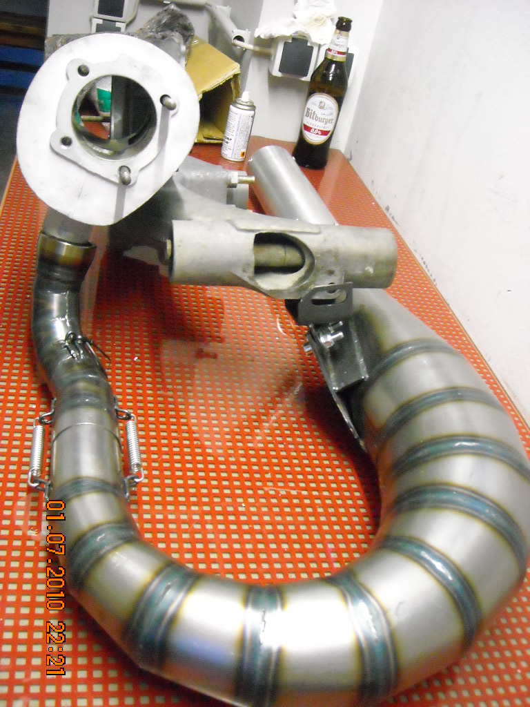

So sieht die Motoreinheit im "Rohbau" aus.

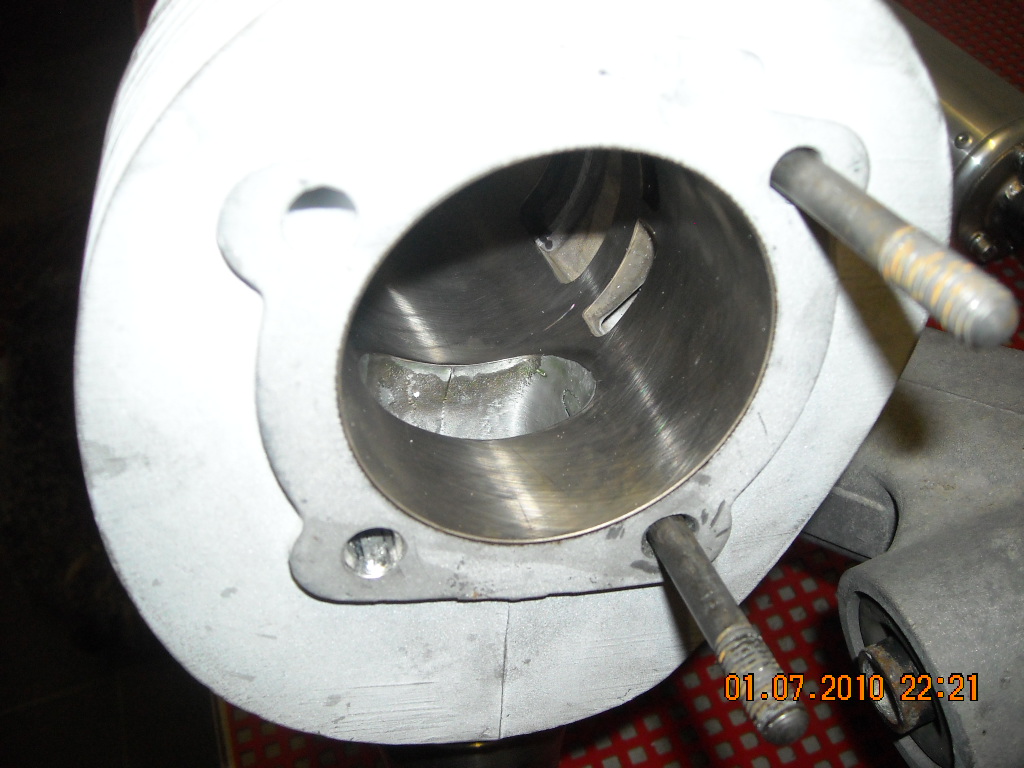

So sieht der Zylinder aus.
Werde nächste Woche die Fräsarbeiten am Gehäuse mit Hilfe eines Forenmitglieds durchführen. Dann werde ich wieder berichten.
Über Tips und Anregungen würde ich mich freuen.
