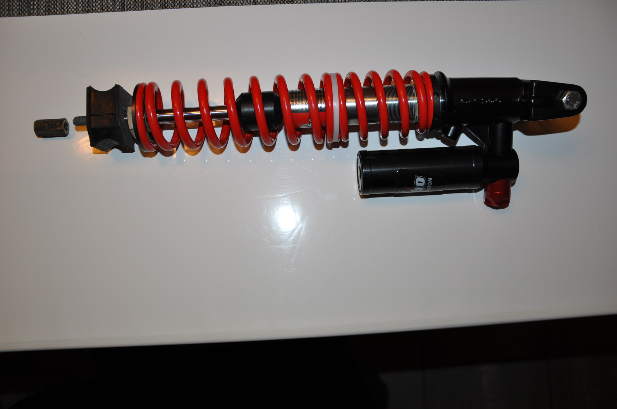

Wo bekomme ich nochmal die verlängerte Stossdämpferschraube, das Gewinde ist mit dem Bitubo ist etwas zu kurz.
Habe gesehen, dass ein Forenmitglied diese anbietet. :thumbsdown:

ät Renntröte,danke, schon bestellt.
Anbei ein Bild vom Fortschritt. Leisten und Kabelbaum drin. Morgen gehts weiter.
Wo kommt eigentlich der Penukkel hin?
Stossdämpfer, Silentgummi und Penukkel?

Andersherum passt nicht, das Gewinde ist zu klein.
Muss ich nicht mit ner Gewindestange durch das Chassis?
