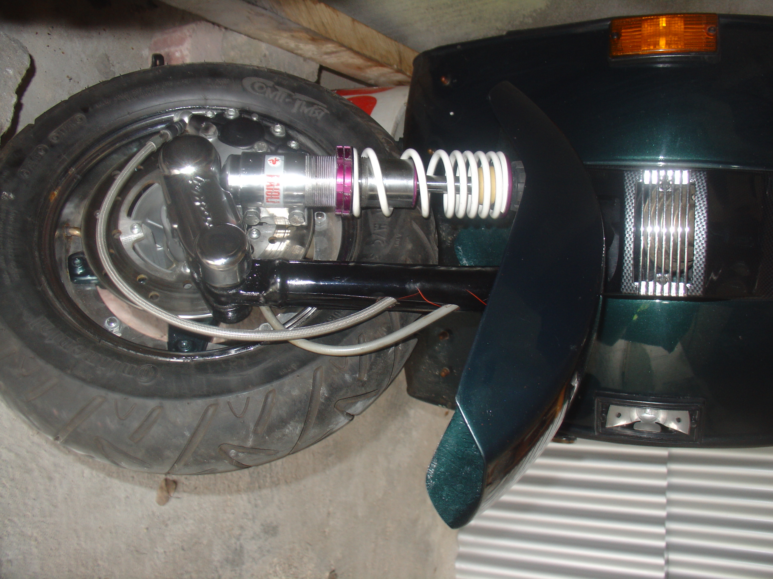

Nur was mach ich vorne mit der Gabel. Habe im anderen Forum den Tuning Almanach gelesen und finde den Gabelumbau saugeil aber auch sauteuer.
Wo messe ich ob 16 oder 20 mm. Geht es garnicht mit 16 mm Gabel.
Hat jemand ein Update zum Fahrwerksbau. RS 24 oder Bitubo. Gabel kürzen etc.
Danke für Eure Hilfe.
gruss,
Kimingo
Du hast 2 Möglichkeiten.Entweder Gabel kürzen,oder dir ne Hülse montieren.Beides findest du unter Dienstleistungen.Hab erst den Bitubo drauf gehabt und jetzt den RS.Was soll man sagen,ich weis nicht ob es dadurch kommt das man vorne tiefer liegt,oder der Dämpfer besser ist.Du hast ne progresive Feder drin und das gefährliche Springen bei hohen Geschwindigkeiten ist auch weg.16er Gabel würd ich jetzt nicht nehmen ,laß dir doch die auf ne 20er umpressen.Gabel muß so oder so raus für den RS.Bremstrommel runter und den Zapfen messen
@nachbrenner
Hi sieht ja cool aus. Also werd ich mal in Richtung RS 24 schauen. Die Bremsanlage muss auch gemacht werden.
Evtl. in einem Zug. Das ist mir sonst zu heiss mit Trommel.

Ich glaube die Gabel mache ich nicht selber, ist mir zu heiß.
Soll ich hinten ein Bitubo verbauen oder tut es auch ein SIP " HeiÄnd ". Ich bin nicht der leichteste.
