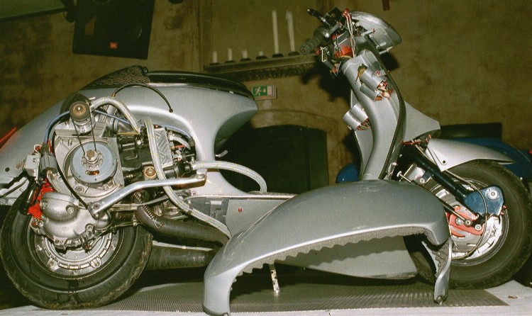

Habe mal Für einen Motoraddragsterfahrer teile gefertigt.
War beim Prüfstandlauf dabei Basis: Kawasaki Z1000 Bigblock Metanoleinspritzung (Hat den Ladelufthüler gespart Temp nach Kompressor 60° am Ventiel 10°)
Hubraum Ca 1250 ccm Kompressor mechanisch angetrieben wie ein halber Turbolader mit Getriebe Kurzzeitig 540 PS an der Welle! sieheda
@HDK: das kann ich nicht glauben, so was gibt es nicht, das zerstört meine realität, aaaaahhhh... *vom Stuhl fall*
Wer hat das gebaut???
Rd-Zyli, oder? Mit riemengetriebener Wasserpumpe...
Also ich kenn nur das Teil vom Uli und das sieht ähnlich aus.
Da war am Schluss aber ein Polini Aprilia drauf!
Die Karre ist ja echt geil. Ohne flax! Aber :puke: die sifft ja schon im Stand
naja, das heisst ja dass immerhin Getriebeöl drin sein muss, sprich das Ding auch wirklich fährt! :-D
Mich würden mal die Wartungsintervalle interessierern ! :-D
Schaut aber nicht schlecht aus !
nur wenn da jetzt der Besitzer sagt, daß da alles Eingetragen ist, dann verstehe ich die Welt nicht mehr ! :plemplem:
Was hat der denn da für Analog-Messer im Beinschild hängen ??
Drehzahlmesser, Wassertemperatur, Tacho, Uhr ????
