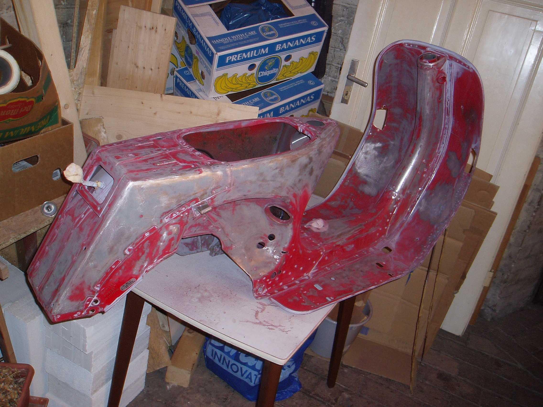

So ich hab mich jetzt endlich mal aufgerafft und gehe es an meine T5 komplett neu aufzubauen.
zur Vorgeschichte: Hatte vor ca 10 Jahren einen Unfall bei dem sich die T5 ziemlich das Beinschild eingedrückt hat.
Seitdem hing sie dann im Schuppen unter der Decke. seit letztem Harbst bin ich dabei fehlende Teile aufzutreiben und alles vorzubereiten.
Ich bin mitlerweile soweit, dass ich nach dem lackieren eigentlich "nur noch" alles wieder zusammenbauen muss.

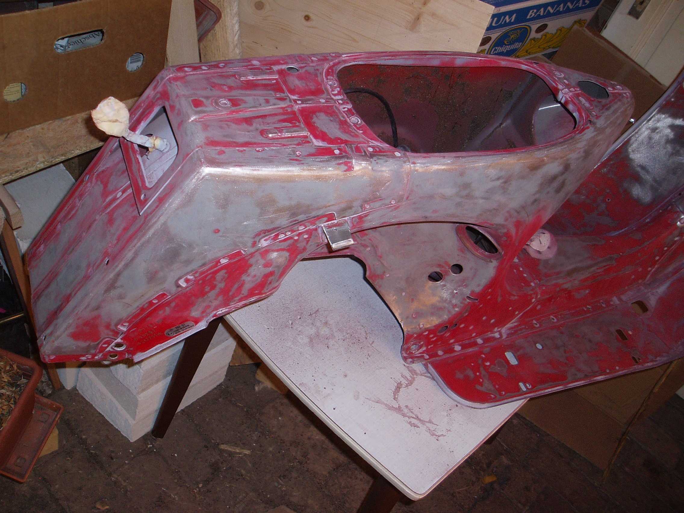

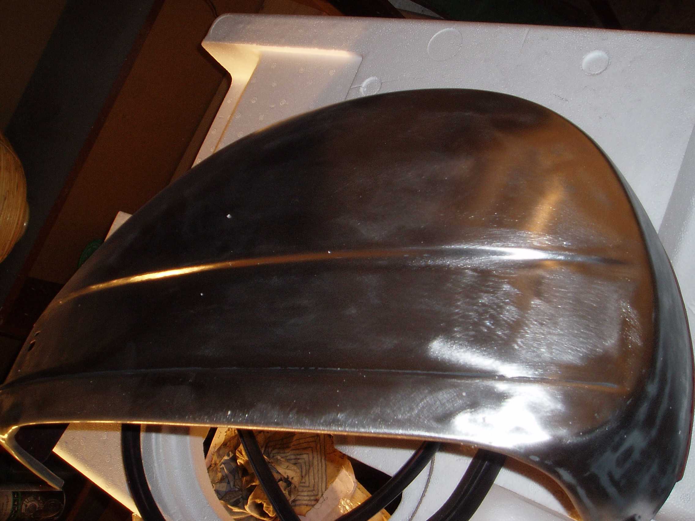

Hab sie also versucht zu richten. Ich glaube das ist schon ganz gut gelungen.
Die letzten Unebenheiten werden verzinnt.
Jetzt bin ich grade am abschleifen. Danach wird lackiert (2K Lack weiß).

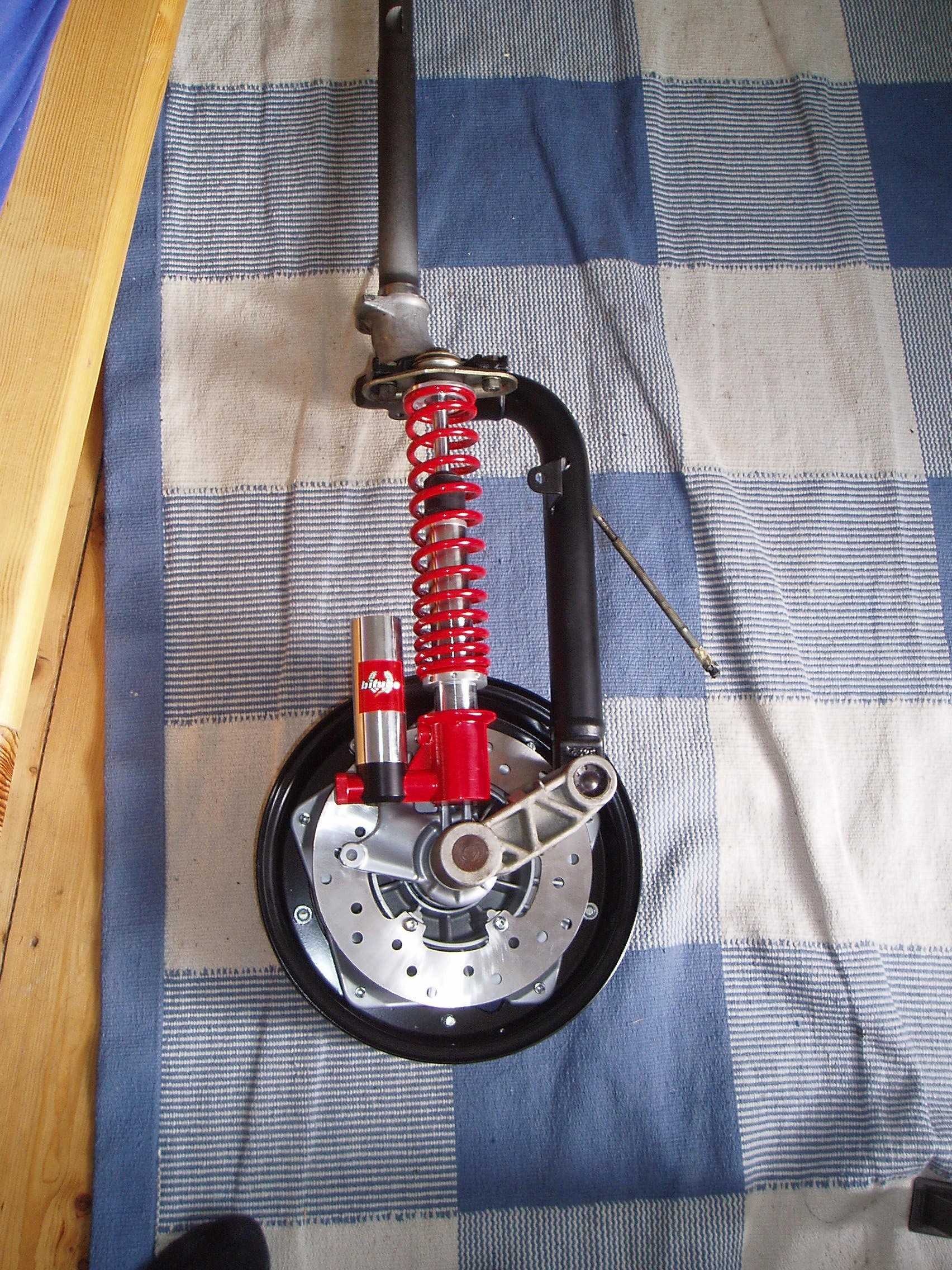

Die T5 soll bis auf eine vollhydraulische Scheibenbremse und Bitubos erstmal original bleiben.

Hier mal ein paar Bilder dass ihr euch was drunter vorstellen könnt. Werde hier immer mal wieder was posten wenns weiter voran geht.
Sieht schon mal gut aus. Eine scheibe gehört m.E. an eine T5.

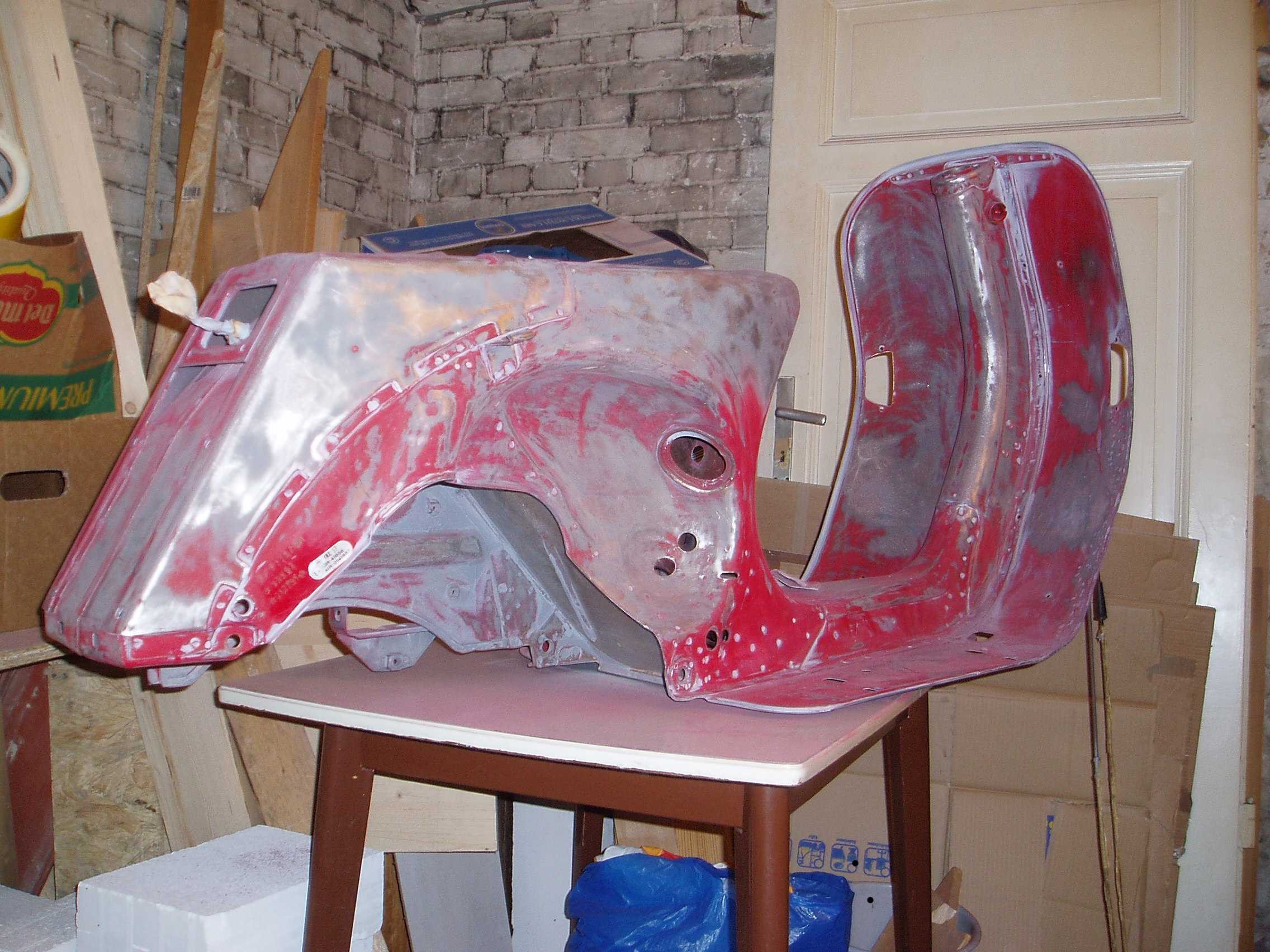

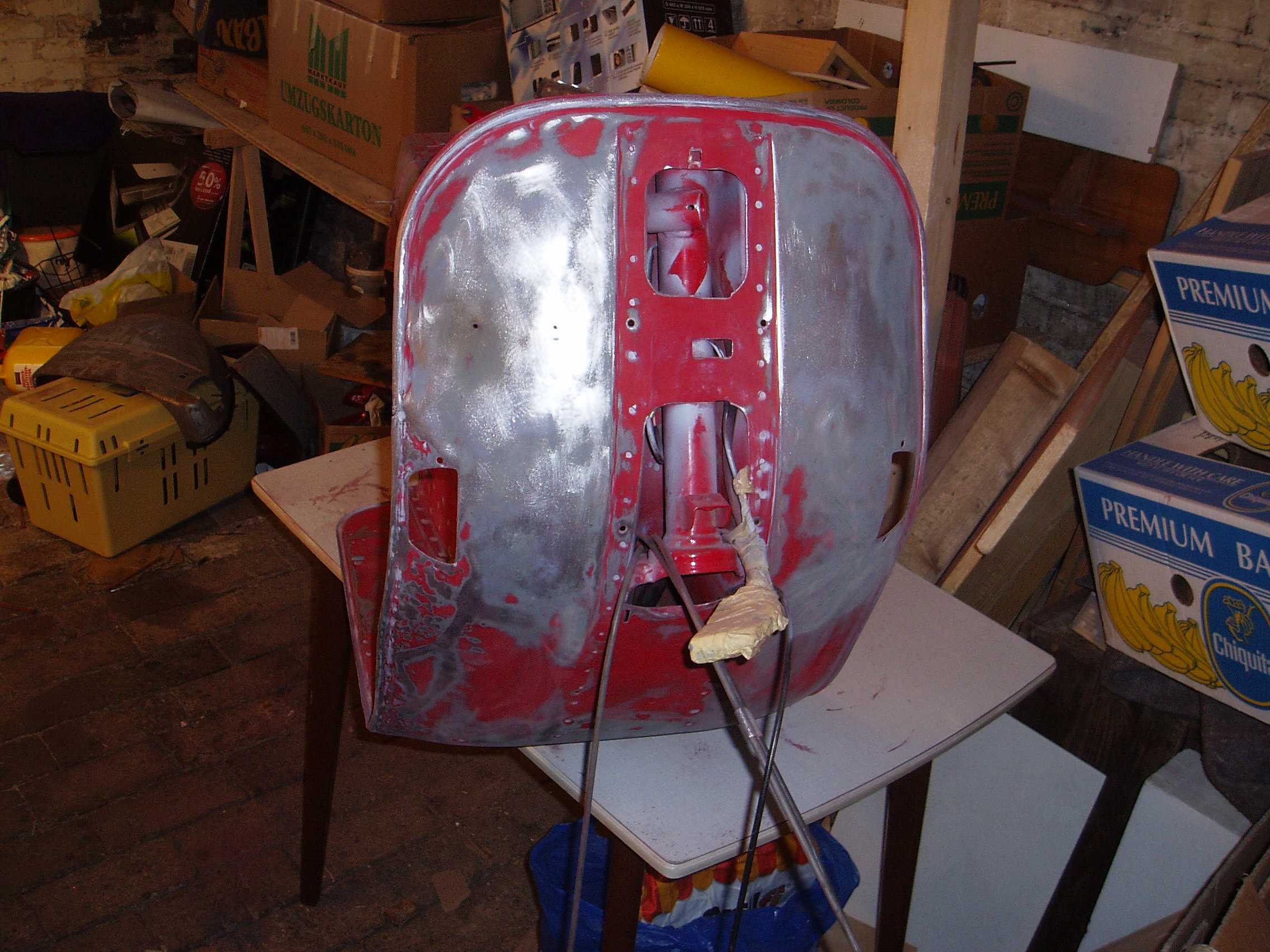

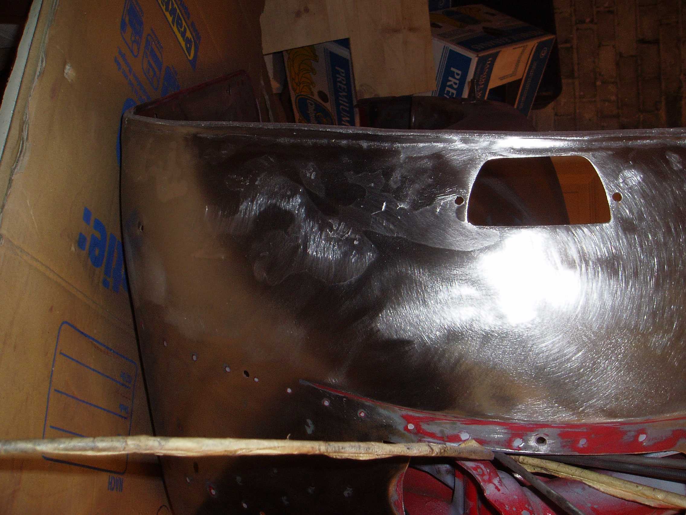

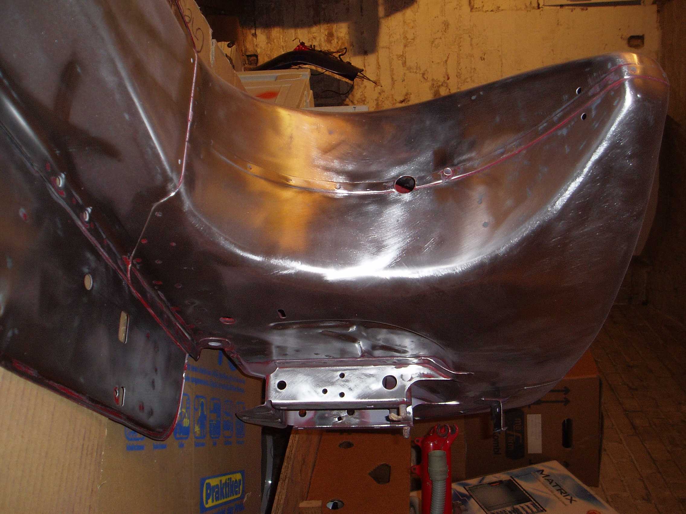

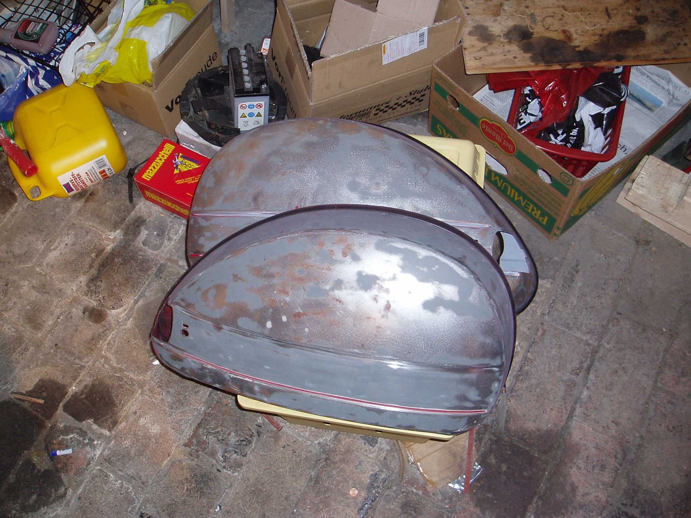

So ich glaub die Schleifarbeiten haben jetzt ein Ende. Am liebsten würd ich jetzt einfach klarlack draufhaun so geil sieht das nackte Blech aus.
Das verzinnen hat gut geklappt. Müsste allerdings noch leichte Dellen auffüllen. Kann man jetzt nochmal Zinn draufmachen oder muss man komplett neu verzinnen. Oder einfach spachteln?

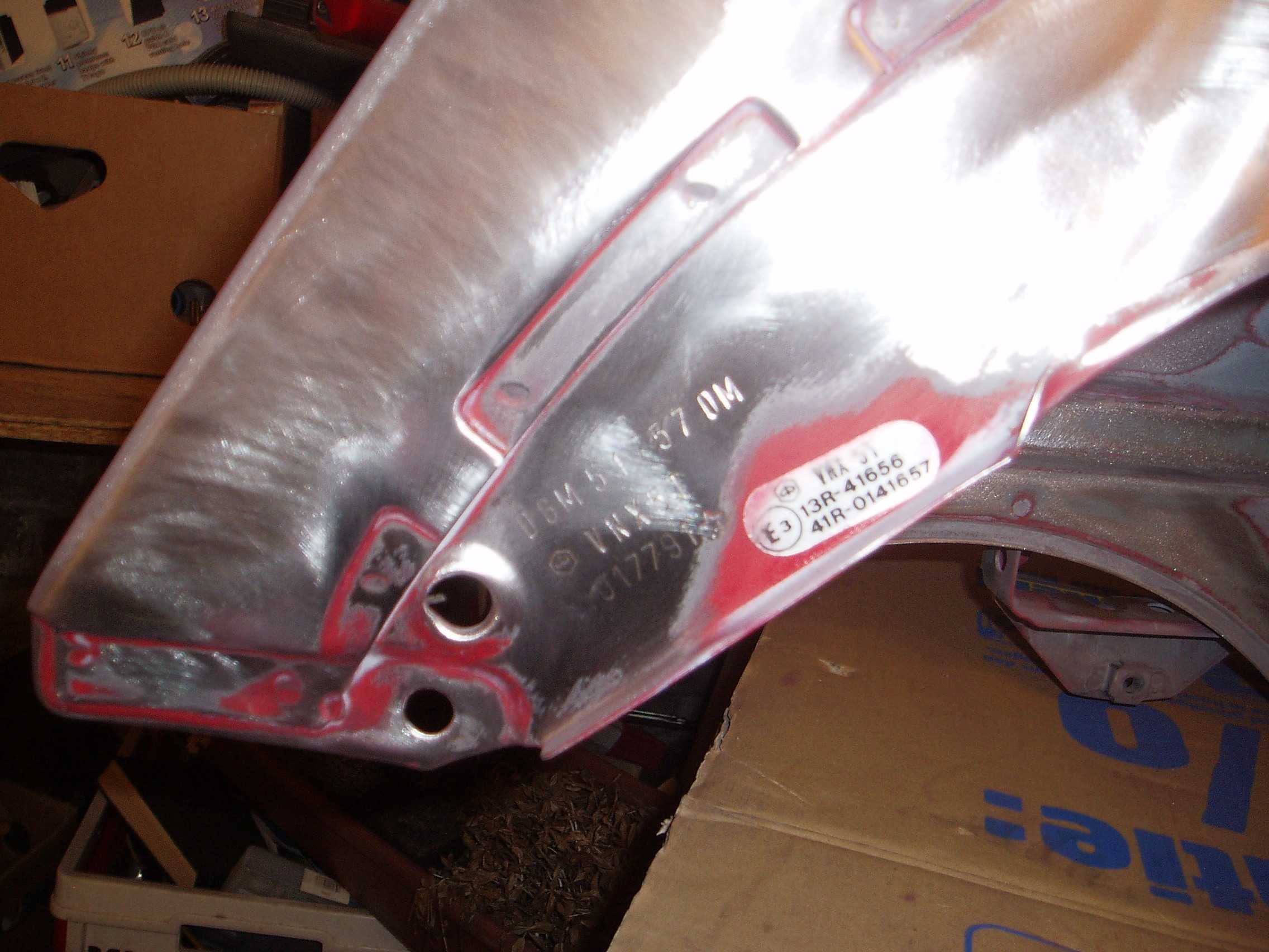

Ist diese E3 Nummer wichtig oder soll ich die wegschleifen?
warum haste die Kiste denn blank gemacht? Entrosten und anschleifen hätte doch gereicht.
sicher ist sicher. Scheinbar alles 1K Lack gewesen und zum verzinnen muss es eh blank sein.
Ach ja, verzinnen. Hab ich überlesen. Ist ja auch einiges bei der Fünf, z.B. der ganze Heckaufbau. Läßt Du den drauf oder kommt der ab? Original vs. schöner... ich wüßte nicht genau was ich machen würde, wahrscheinlich aber lassen, sonst geht die Sitzbank ja auch nicht mehr.

Weiss irgendwer was diese E3 Nummer zu bedeuten hat?

Hast du irgendwelche Umbauten geplant oder lässte alles original, ausser die Grimeca (was langsam aber sicher standart ist)?
Bleibt erstmal alles original bis auf Grimeca vollhydraulisch und Bitubo vorne.
