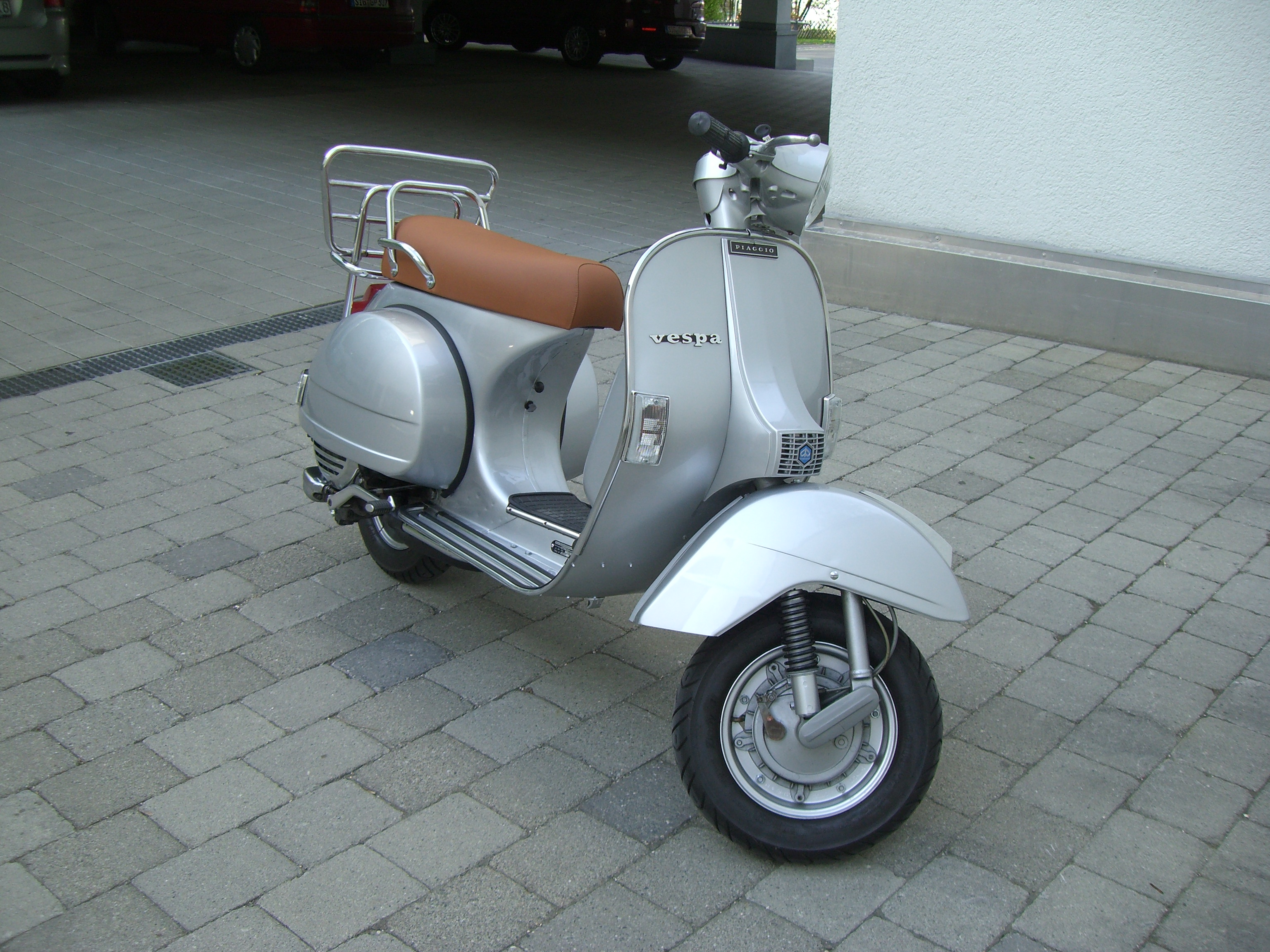

Der Kabelbaum und die Züge sind drin. Stück für Stück wächst das Baby, macht wahnsinnig Spaß.
Wie immer die Bilder von heute

Super Arbeit wirklich klasse!Schon mal über eine Cognac Farbene Sitzbank nachgedacht-würde sich sicher auch gut machen!Weiter so freu mich schon jeden Abend auf die neuen Bilder!
Der Lack macht echt nen schlanken Fuß. :thumbsdown: Das Gummi-Verhüterli an der Backe ist aber normalerweise schwarz. Ich mein, sieht eingebaut eh keiner und von völlig original bist du ja eh etwas weg wegen der Lackfarbe, wollte es aber der Vollständigkeit halber erwähnen.
Ein paar Kleinigkeiten fallen mir auf:
- Am Chokezug fehlt der kleine Drahtbügel, der verhindert, daß die Hülle mitgezogen wird.
- Am Lenker gehst Du -glaube ich- unklug vor: ich hätte erst die Lenksüle montiert, dann den Lenker drauf und dann erst Züge und Kabel rein. Jetzt mußt Dumehrere Züge und Kabel einfädeln und gleichzeitig den Lenker ausbalancieren one was zu beschädigen.
- Hast Du die Lagerschalen für die Lenkkopflager nicht ausgetauscht?
- Warum baust Du immer erst Sachen zusammen (Tank rein, Bank drauf, Lenkkopf mit Abdeckung verschraubt, Lenkkopf aufgesetzt, Schraube durch, Brems/Kulu-Hebel dran, Kaskade dran) ohne daß diese Teile an der Reihe wären beim Zusammenbau? Das sind doch vermeidbare Kratzerquellen, oder?
-Gummi-Verhüterli habe ich von der Rolle bei einem Piaggio- Händler in Italien gekauft. Ist glaube ich Aquarienschlauch, den sieht kein Mensch von außen.
-Der Drahtbügel ist futsch. Seit 2 Stunden suche ich den Keller ab, so eine :crybaby: . Hat noch wer einen rumfliegen?
-Lenkkopflager sind bei der letzten Inspektion vor 10 Jahren ausgetauscht worden. Haben erst 10 km weg (bis zum Kolbenfresser). Die sind wie neu, also bleiben sie.
- Tank und Sitzbank waren nur für die Bilder aufgelegt, nicht verschraubt. Lenkkopf habe ich einfach mal so zum Spaß zusammengebaut, ich bin halt ein Spielkind. Ich wollte halt mal so auf die Schnelle sehen wie es montiert ausschaut.
-Die Gabel wollte ich zuerst einbauen, nur dann passt der Roller nicht mehr durch das enge 90er Treppenhaus. (Bei dem bescheidenen Wetter schraube ich im Moment im Keller)
Zum Versiegeln muss eh wieder einiges auseinander. Aber ich habe ja im Moment viel Zeit und außerdem ne Menge Spaß beim Schrauben.

Wenn Du eh noch einmal an den Chokezug mußt:
Das schwarze Gummi vom Chokezug gehört meiner Meinung nach nach außen, damit der Chokezug nicht in die Karosserie fallen kann.
Dankeschön für den Hinweis, wird gemacht.
Die Klammer vom Chokezug habe ich beim Vespa-Händler im Ort für Lau aus einem Schlachtroller bekommen können. :thumbsdown:

könntest Du mal ein Foto aus dem Radhaus hinten posten, mich würde interessieren, an welchen Stellen Du Dichtmasse aufgetragen hast, vor allem im Bereich der Dämpferaufnahme, da sind bei meiner Rally heftige Spalte.
Genau das habe ich bei meiner Kiste nicht gemacht und deshalb muss jetzt der Motor wieder raus. :crybaby: Kann man das Zeugs eigentlich auch nach dem Lacken auftragen? :thumbsdown:
Martin
Weiter gehts. Gummi vom Chokezug ist jetzt außen. Für die ganz genauen: Handschuhfach ist nur angelegt fürs Foto, nicht verschraubt. Ich habe leider keine Zeit zum Schreiben, mein Nachbar ist zum Fußball gucken da. Bis später...

Ich denke, die Feder ist zum Ölflasche-dahinter-klemmen (da die Lusso mit Getrenntschmierung keine Feder im Fach hatte).
@Jogi: Ich würde auch vorschlagen, den Spritzschutz am Heck nachzulackieren oder evtl. schwarz zu lacken... So sieht es irgendwie so aus, als ob Du vergessen hattest, das Teil beim Lackierer abzugeben... :crybaby:
Eine Frage: Hast Du die Verstärkungsscheibe am Rahmen, wo die Motortraverse verschraubt wird, weggelassen? Oder hast Du eine passende Unterlegscheibe als Ersatz genommen und später verschweisst? Ich frage, weil die Stelle bei meinen beiden Rahmen ziemlich krass verschweisst wurde (mit 4-5 Schweisspunkten) und von der Verstärkung wenig übrigbleiben würde, wenn ich die Punkte ausbohren würde... :thumbsdown:

Der Spritzschutz hinten bleibt wie er ist. ORIGINAL!
Leider kommt die tatsächliche Farbe im Keller bei Neon-und Blitzlicht nicht annähernd auf den Fotos rüber. In Echt wirkt das noch viel geiler. :thumbsdown:
@OFFI
Ich glaube du bist der Einzige dem das auffällt mit der U-Scheibe. Als ich den Rahmen wieder zusammengeschweißt habe, habe ich links und rechts 14er Karosseriescheiben ringsherum mit dem Rahmen verschweißt und anschließend verspachtelt. Quasi gecleant das Ganze.
Um sicher zu gehen das der Motor auch wieder in den Rahmen passt, habe ich ihn vorm Lackieren probeweise eingebaut. Bilder davon zu machen habe ich vergessen.

Heute habe ich die Trittleisten montiert. Anschließend bin ich beim Autozubehör gewesen und hab mir eine neue Hohlraumsonde für die Konservierung gekauft, mal eben 30 ?.
Der Kuststoffdeckel unter den Haubenverschlüssen war beim Konservieren selbstverständlich draußen.
Nun ist wirklich überall Wachs drin. Das dunkle Wachs auf den Bilder ist von einem anderen Hersteller, was ich zusätzlich noch in die Kanten gesprüht habe. Da rostet so schnell nichts mehr.
Ihr glaubt nicht, was für eine Sauerei das ist. Für heute ist Feierabend, ich habe keine Lust mehr.
Holly 123 hier aus dem Forum war auch da und hat mal eben nach dem Rechten geschaut und 2 Bilder draußen gemacht.
Der Roller steht jetzt wieder im Keller. Die ganze Bude stinkt nach Hohlraumwachs. Kotflügel und Seitenbacken sind von innen auch gewachst.

Morgen werden die restlichen Fußleisten angenietet, der Tank und das Handschuhfach angeschraubt und die Gabel montiert. Bremse und Ständer wenn noch Zeit ist. In einer Woche soll zum ersten mal der Motor laufen, erst dann kann ich beruhigt schlafen. In Ochtup im Juli könnt ihr euch die PX in echt anschauen, ich freue mich schon darauf.
Habe gerade noch ein paar Bilder gemacht.
Hier soll sich mal der Motor zuhause fühlen
Hier wird mal die Fußbremse montiert

Heute habe ich es gemütlich angehen lassen. Zuerst wurde der Stoßdämpfer eingebaut, danach die restlichen 3 Trittleisten.
Handschuhfach ist nun auch komplett. Für subway und die Detailversessenen musste ich nun auch noch die Zahlen vom Schaltgriff silber machen. Ist ganz gut geworden, ich bin zufrieden.
Tank und Sitzbank sind auch drin.
Bedanken möchte ich mich nochmal bei 76erKeks für die Alu-Unterlegscheibe vom Zündschloss, die er mir kostenlos geschickt hat. :thumbsdown: Das GSF ist schon eine tolle Sache.
Danke auch noch mal an Vespetta für die kostenlosen Kerbnägel, ohne die ich aufgeschmissen wäre. :crybaby:
Ein riesiges Lob auch an ebyberg für das genial gelaserte Typenschild, kann ich nur wärmstens weiterempfehlen. Das neue Schild macht die Sache irgendwie rund. :crybaby:
Für heute bin ich mit dem Ergebnis mehr als zufrieden. Morgen geht es selbstverständlich weiter.

Du hast das falsche Typenschild. Der Hersteller ist falsch. Da dies das Typenschild betrifft, kann das unter Umständen rechtliche Auswirkungen haben, ist aber nur eine Vermutung von mir. Und zum Thema Detailversessenheit lass ich mich jetzt mal nicht aus...
Das Genua-Schild ist leider nicht lieferbar. Und das olle alte Schildchen mochte ich nicht mehr dranbauen. Wenn das jetzt Urkundenfälschung ist muss ich halt in den Knast. :crybaby:
Der Mann im grauen Kittel sowie grün/weiß achten da ja wohl kaum drauf.
Warum lässt du dich zum Thema Detailversessenheit nicht aus? Weils nicht 100% original ist? Die schönsten Denkanstöße kamen doch immer von Dir. War aber immer mit Arbeit verbunden das Ganze.
Oder hast du mich immer nur veräppelt? :thumbsdown:
Na, in den Knast wirst du nicht gerade gehen dafür, könnte mir aber durchaus denken, dass es bei einem ganz genauen auf sowas in der Richtung rauslaufen könnte (man achte auf den Konjunktiv und schlussfolgere richtig, dass das ganz gefährliches Halbwissen ist, was ich hier ablasse :crybaby:. Wenn da einer mehr und/oder genaueres weiß, würde mich das rein akademisch durchaus sehr interessieren).
