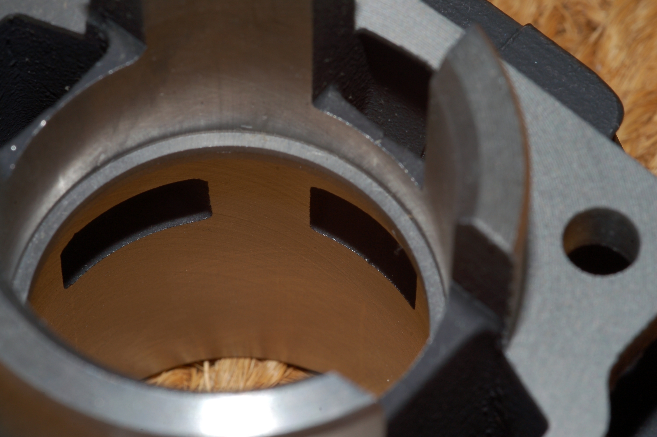

Zu 7: So sieht mein Auslass (Abgase zum Auspuff) aus:
und so meine zwei von drei Überströmkanälen:
Diese Kanten am Einlass und an den Auslässen sollen nun vorsichtig mit Schmirgelleine/einer Schlüsselfeile entgratet werden. Nur so viel, dass der Kolben/die Kolbenringe beim "huben" möglichst keine Möglichkeit geboten bekommt, sich irgendwo zu verharken und dadurch Schaden zu nehmen. Richtig?
Zu 8: Stimmt diese Aussage so? Nachdem alles recht ölig eingebaut wurde, kann einfach angetreten werden?

zu 7: Richtig. Nur ist dein vermeintlicher Einlass der Auslass und deine zwei Auslässe die Überströmer. Einlass ist im Motorblock (es sei denn, du fährst direkt gesaugt).
zu 8: Ja.

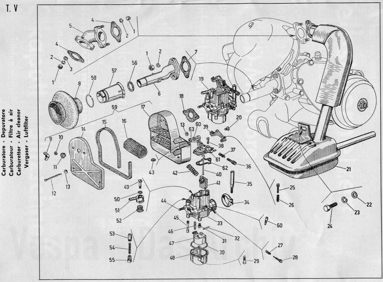

...und ich habe noch ein Problem.
Teile 53, 54 und 55 fehlen mir und ich kann sie bei SIP nicht finden. Hat jemand einen Link oder Namen von dem Teil?
Danke,
chreich
Hier Bild:

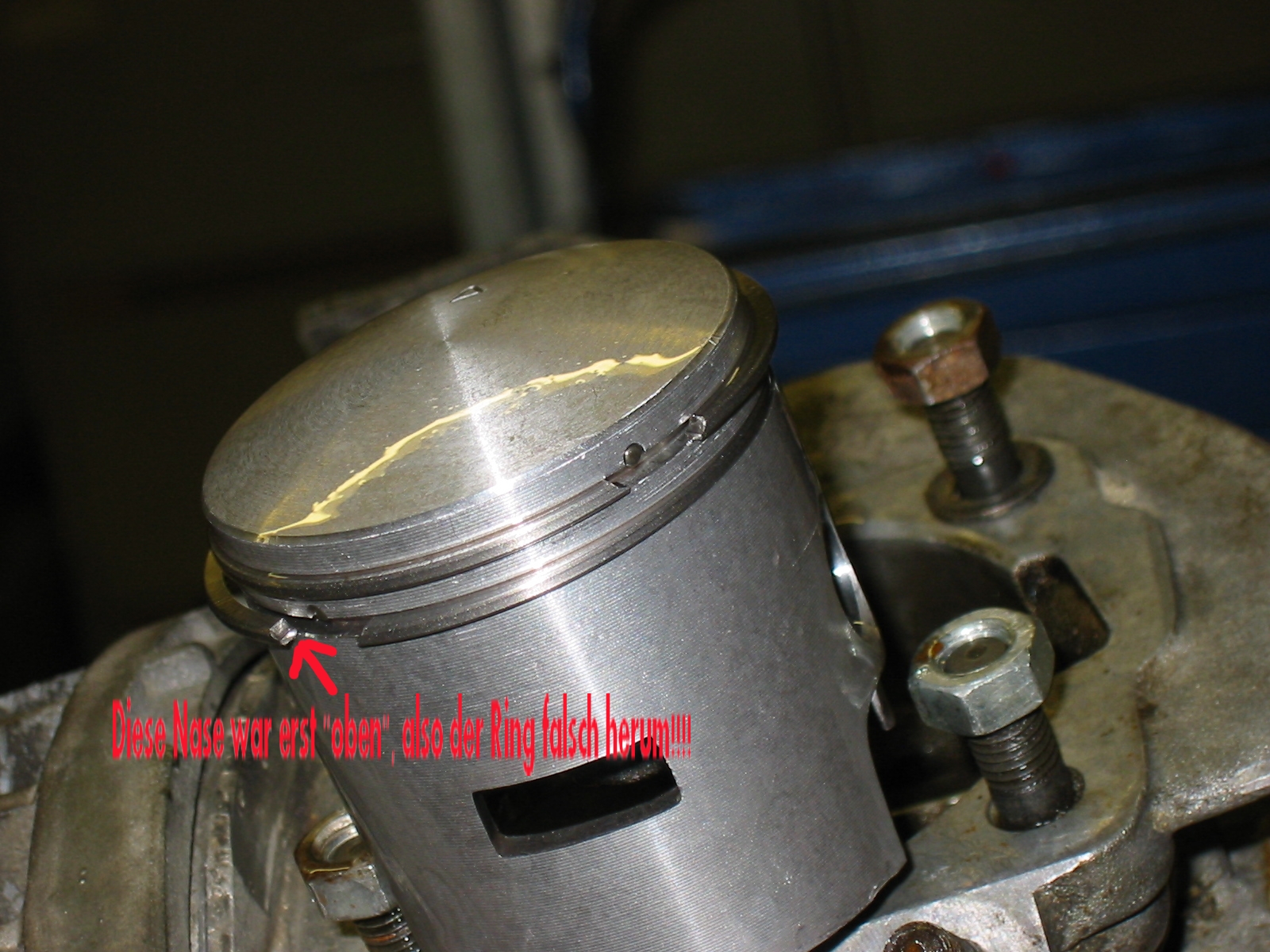

Aber erst mal ein Hinweis. Ich glaube zu wissen weshalb mir der erste Kolbenring geplatzt ist. Ich denke es lag daran, dass ich ihn verkehrt herum eingesetzt habe. Schon dort wo die Pins sind aber eben um 180 Grad gedreht. Wenn sie also geschlossen sein sollten, sind sie doch an den Pin gestoßen. Versteht man das??
Als beide (!!!) richtig herum waren, ging es recht einfach, logisch. Einmal nicht aufgepasst.... :-D
