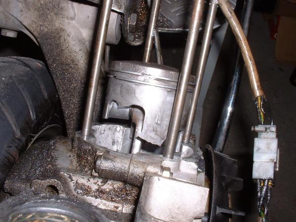

Moin erstmal,
Motor kombo:Malle/Suzuki Luftgekühlt Vollwange 60 hub RD350 TMX30 PM evo umgeschweißt.
Vespatronic.
Vergaser 25Lld Llgd 2 1/2 raus Schieber und Nadel original Stellung mitte,
Pj80,Hd 280 zum Schluß. Perfektes Kerzenbild.
Zündung 25/17 abgeblitz.
Kolben überarbeitet.
Sah auch super aus aber jetzt???
Bei 120km/h im 3 fing er an zu rasseln nach 420km. Bei 500 wahr das Geräusch
weg.
Brötchen geholt super gelaufen. Dann dran gemacht wollte Fußdichtung aus Alu
einbauen und dann... Kolben sah nicht mehr so aus wie ich ihn bearbeitet hatte
post-25989-039133600 1304403059_thumb.jppost-25989-086234200 1304403200_thumb.jp
Hat auch nicht geklemmt keine Beschädigung an der Lauffläche,keine Rückstande
im Kurbelwellengehäuse alles sauber.
Kann man einen Suzuki Kolben nicht wirklich schön bearbeiten???
Oder was meint Ihr dazu??
60er Hub mit ner "normalen" PX Welle (Edith - meine kurzes Pleuel) führte wohl dazu, dass der Kolben so kurz werden musste oder?
Kann hier Kolbenkippen nicht eine Rolle gespielt haben?
Zumindest mein erster Gedanke.
Tobi
Bearbeitet von Tobi - MS
denke auch dass es an den nachträglich eingefrästen "cvf-löchern" liegt für die der kolben nicht gerüstet ist.

Nein glaub ich nicht
Ich habe auch nur ein 110mm Pleuel drinnen
Also ja oben unter dem Kolbenring habe ich reingemacht, dachte mir mehr Frischgas ist nicht schlecht aber wahrscheinlich doch.
Kolben Steht 2J5 drin, gekürzt wurde er wegen wie richtig gesagt Pleullänge.
In dem anderen Kolben Steht ne 13 drin und nicht´s von 2J5.
hatte das den schon mal einer von euch ausprobiert???
Kolben zu kurz kann nicht sein. Ich hatte meine Conversion auf 62,5mm Hub,und ging auch Problemlos obwohl da mehr weg muss als bei 60 Hub.
Hast du die Löcher anhand meiner Fotos nachgearbeitet ?Genau so hab ich meinen Wiseco auch bearbeitet.
Meine Löcher machten nicht das geringste Problem. Is ein Wiseco Schmiedekolben.
Wichtig ist auch alles Rund zu bearbeiten.Rechte Winkel sind ganz schlecht bezüglich Bruch !
ne andere frage die nichts mitm bruch zu tun hat: was fürn pleuel hast du (eisbär) verbaut?
der kolben mag wohl keine zusätzlichen löcher :wacko:
Also ich meine is nen 110 Pleul, und nein, die Löcher habe ich rein instinktiv gemacht. Um durch den Kolben her Gas noch mit rein zu bekommen.
Habe noch einen der hat unten einen Boost Kanal,hoffe der Hält.
Bis Wiseco.
Und, war bei euch die Laufbahn auch noch fit oder mußtet ihr ausschleifen??? :wacko:
