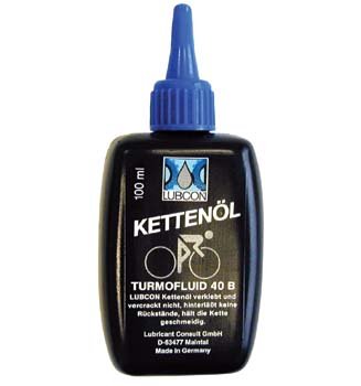

...kettenölspritzer.
Wie "feucht" fährst du deine Kette denn?
M.E. sollte das Öl in der Kette drin sein. Am Besten da, wo die Kettenglieder zusammen kommen. Ich will meine Kette auch anfassen ohne sofort eine Waschgelegenheit zu benötigen.
so schlimm isses nicht, ich hab sie nur nicht trocken gerieben, sodas ein leichter film drauf ist. benutzen tu ich das hier:
hab auch noch nicht erlebt, das öl von der kette bis zum sattel hochspritzt. ging mir mehr darum, das richtig anzubringen, was noch weiteren aufwand erfordert, für den ich momentan nur ungenügend motivation aufbringen kann. :-)
