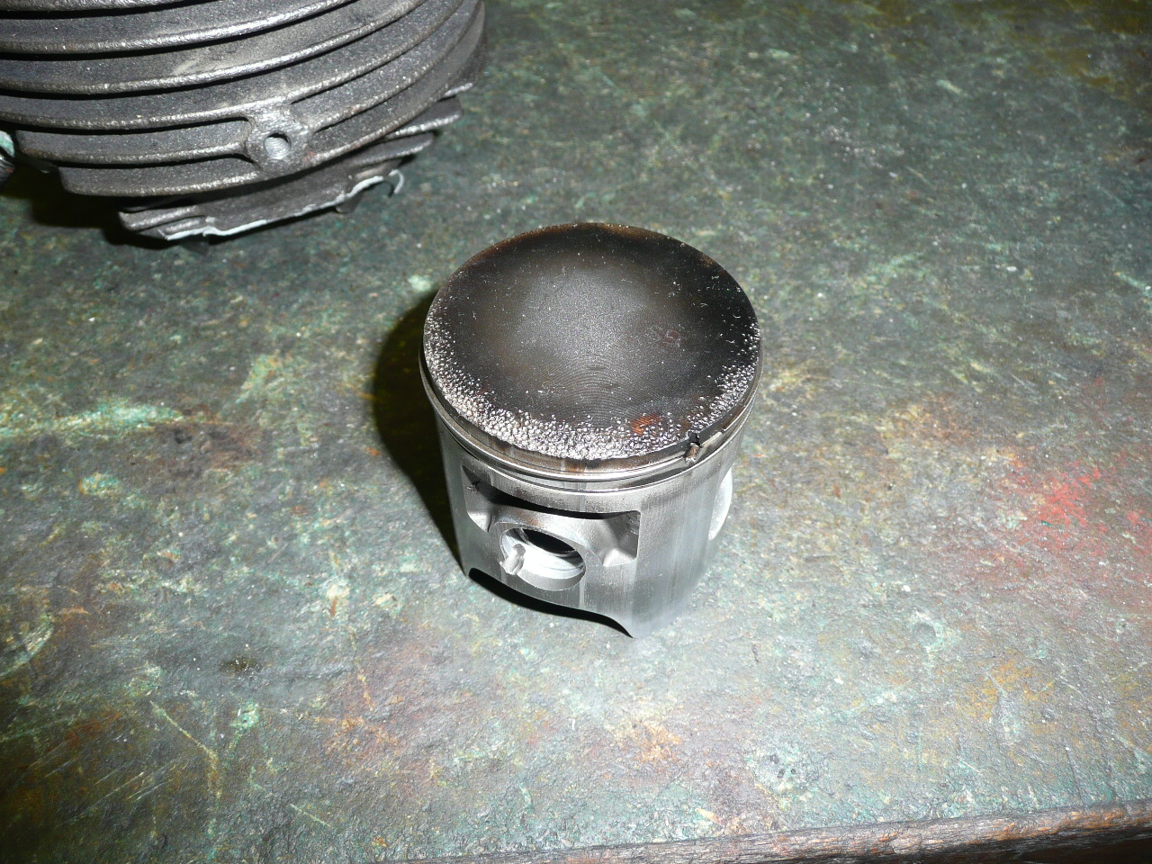

@supermumpi: vielleicht erzählst Du mal, wie breit der Auslass in Deinem Falle gewesen ist, denn das was Du da hast, sieht für micht nach einer massiven Resonanzkatastrophe der Kolbenringe aus.

Was hat der Kolben denn fürn Hagelschauer am Rand abbekommen ? :-D
Ist normal, wenn irgwendwo was abbricht, durchgeht usw.

Du meinst, das ist nur der abgekackte Ringpin ?? Krass, hätte jetzt gedacht das ausgebrochene Material würde sich sofort durchn Auslass auf Reise in die große, weite Welt machen.

sind Undis Kolben
Das ist leider alles andere als "normal, wenn was durchgeht", sondern ein absoluter Bilderbuch-Klopfschaden.

Sah bei mir so aus als die Nadel aus dem gebrochenen unteren Pleuellager durch den Zylinder gegangen ist und die 2mal als die Kolberinge am Polini Kolben gebrochen sind.
Bei ersterem hat sicher nix geklopft (standard Polini,24er,Banane). Bei letzterem ziemlich sicher auch nicht!
Edit hat nochmal genau geschaut. :-D
Und das von mir gemeinte Schadenbild sieht doch etwas anders aus.
Und das beim Undi ist wahrscheinlich echt Detonation gewesen.
Das Kolbendach sieht auch schon was eingefallen aus.
das ist alles mögliche aber definitiv kein Klopfschaden :-D
das ist eindeutig mechanisch verursachter Schaden und keine Abrasion durch Detonationen.
