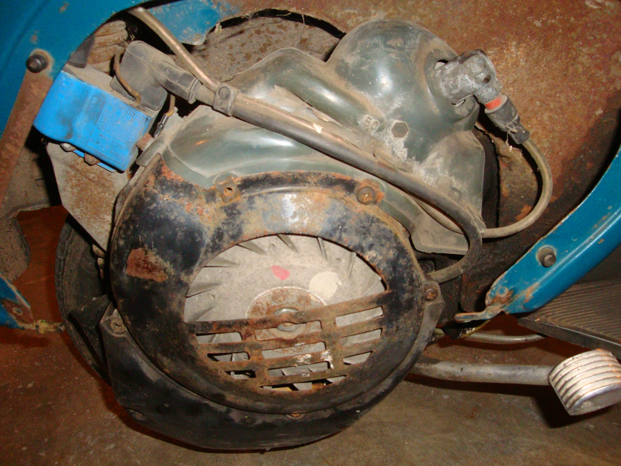

So, Freunde, nun hat sie das erstemal wieder Tageslicht gesehen. Morgen muss nur noch ein neuer Spritschlauch rein mit Filter und dann möchte ich sie eigentlich das erste mal anlassen.
Ich bin absoluter Neuling aber schmerzfrei, was Technik angeht. Fotos gemacht und im Forum gewühlt und hoffe, das ich alles wieder richtig zusammengebaut habe und vor allem keine Schraube lose gelassen habe.
Was muss ich beachten vor dem Erststart?
Einfach Sprit rein und dann geht das schon?
Ich habe einen 75er DR auf einen PK 50xl bj. 89 geschraubt und den Motor nur neu abgedichtet. Er lief vorher. Der Vergaser ist gereinigt im ultraschall, hat neuen Dichtsatz und einen 72er Hauptdüse als Startversuch, habe aber gleich 68 bis 74 geordert und liegen. Der Vergaser ist Dell16.15. Alles andere ist technisch original.
Kerze ist laut Euren Tips angepasst NGK (weiss nicht mehr).
Alle Dichtungen am Ansaugtrackt mit Filzring sind neu.
Brauch man Startpilot oder sowas?
Ich bin extrem Happy das die Leiche reanimiert ist und ich finde sie trauhaft schön, aber wenn sie nicht gleich klemmt oder garnicht läuft,ist der Spaß bestimmt größer.
Danke im vorraus für "Starthilfe" der Erfahrenen :-D
Habe ein paar Fotos wen´s interessiert. :-D
Bis auf Lack und Strahlen selbst gemacht :-D
