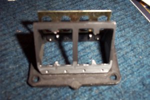

Membran wenns mich nicht täuscht ist baugleich mit der Mito Membran
Das is ne Mito-Membran, aber auf jeder Seite zwei Trennstege rausgefräst so dass es nur noch ne Vierklappen ist. Passende Dual-Stage-Plättchen wären auch da, mal schaun welcher Motor die verpasst kriegt :-D
@bhd: Du kennst doch noch das alte Bild wo nur die Dichtfläche runtergeplant war? Gerhard hat jetzt einfach seitlich mit Knetharz alles vollgemacht und dann mit der Feile wieder geplant, das ist genau genug...
Aber auch wenn die Membrane jetzt riesig ausschaut, sie ist nur ein paar Millimeter breiter als die 6-Klappen die es schon auf der 136er Seite zu sehen gibt. Dafür waren original die Anschläge nicht so weit offen...

Aber jetzt mal um ne konstruktive Kritik zu geben. Ich würde den mittleren Steg entfernen! Ja, genau den mittleren. Dadurch hast du pro Seite jeweils zwei kleine Membranen die die ÜStrömer versorgen und in der Mitte halt zwei große die den einlass versorgen. Fände ich wesentlich sinnvoller!

Metzler hat schon ein gutes Gespür bewiesen, die Seitenkanäle sind je so breit wie eine klappe der Membran, der Haupteinlass wie zwei. :-P Jeweils so hoch dass voller Öffnungshub der Membrane erreicht werden kann. Die Membrane auf dem Bild ist nicht meine, und ich glaub auch dass der Hannes seine teuren Boyesen Plättchen auch fahren will wenn er sie schon gekauft hat...

Der Zirri MR2000 kriegt eigentlich eh fast nix durch die beiden Löcher, die zu den Ü. gehn. Und irgendwie haben die sich beim Zirri gar keine Gedanken gemacht, wies da drinnen weiter geht.
Sollte man beim Malle was ändern? Steg weg nehmen, aber dann hält er sicher nicht mehr lange. Hat sich darüber schon wer Gedanken gemacht?
