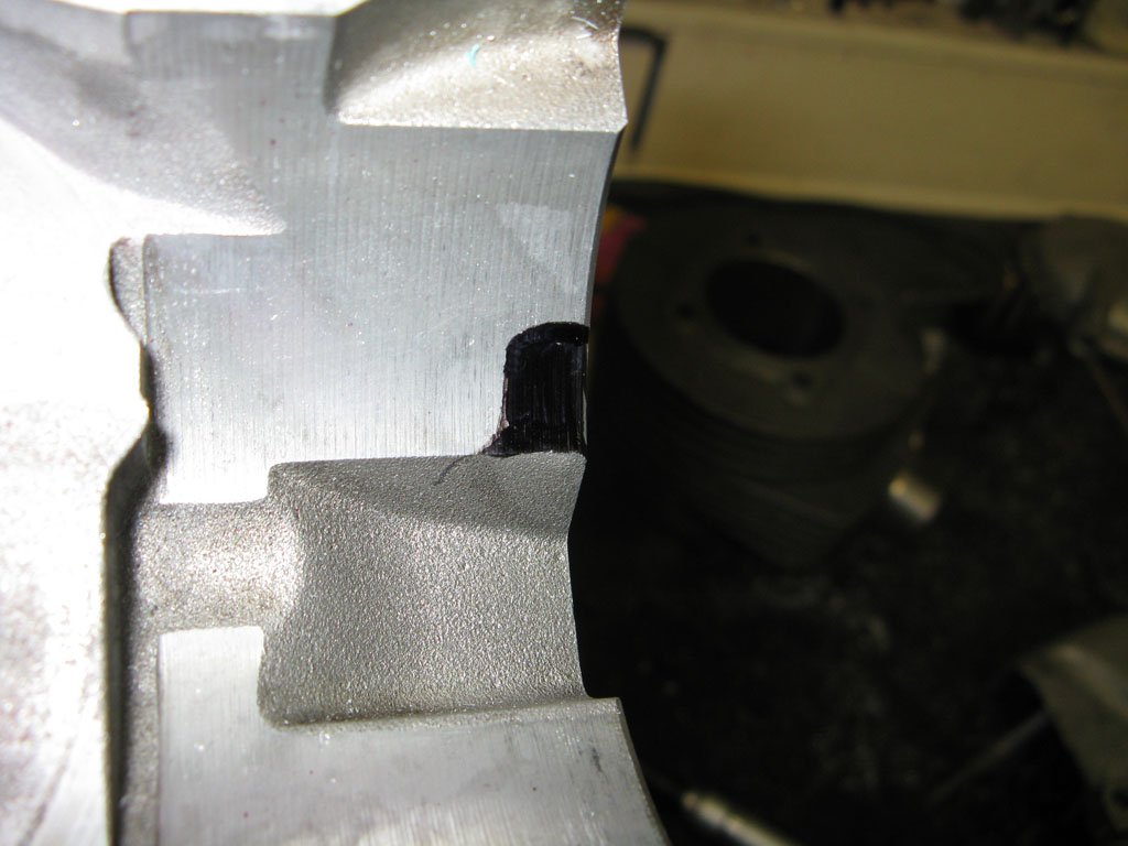

Ich bin zurzeit dabei meinen Polini zu fräsen. Nach dem ovalisieren und Einlass vergrößern bin ich nun bei den Überströmern angekommen.
Im Board konnte ich lesen, dass man den Steg des (PX 125 ALT) Motors auf jedenfall weg sollte. Danach wäre der Durchlass doppelt so groß:
Nun könnte man aber locker noch weiter gehen, und den Steg außen am Zylinder abzusäbelb, und zu einem vollen rechteck zu fräsen.
Das wäre dann der Part:
Dann müsste man allerdings auch den Motor weiter anpassen. Das Resultat wäre dann extremst viel größer als die unbearbeitete Variante.
Und jetzt sind wir uns nicht wirklich sicher, welche Version wir machen sollen.
Was wären denn die Vor und Nachteile der 2 Varianten ? was kann passieren wenn der Durchlass zu den ÜS viel zu groß wird?
Und wie sollte man später die ÜS im Zyli dann fräsen ?

also so weit ich weiß, kann man die Überströmer auch am Zylinder aufreißen.
Allerdings kann das auf Kosten der Haltbarkeit gehen.
Kommt dann auch drauf an, was du für nen Kolben fährst, denn mit dem normalen wär mir das zu unsicher (bin grad auch beim Poliniumbau)
wie bitte?!? was ist denn das für eine weisheit? :-D
reiss auf die überströmer im zylinderfuss
möglichst wenig kanten, schöne übergänge
die performance wirds dir danken
das verändert genau gar nix an der haltbarkeit.
Bearbeitet von freakmoped
dachte, dass die stabilität, des zylinderfußes darunter leidet....
aber lasse mich gerne eines anderen belehren, zumal ich mich ja auch für die bearbeitung vom 177er interessiere :)
so wie das angezeichnet ist ist das schon in Ordnung. Und natürlich wird der Zylinderfuß geschwächt ist aber eigentlich noch vertretbar. Ich würde aber aufkeinefall den steg unten weg nehmen ala polini 133. Ich meine ein Zylinderfuß bei einem 177er ist vielleicht 2-3mm stark!?! Das spricht doch dann für sich!

Ich tät die Fenster im Zylinder so bearbeiten.
Dann die Ü-Strömer im Block einfach nur anpassen dass der Gasstrom möglichst wenige Kurven auf seinem Weg hat, und das war es eigentlich schon. Zylinder und Kolben würde ich nicht weiter bearbeiten, es bringt kaum was (außer gebrochene Kolben).

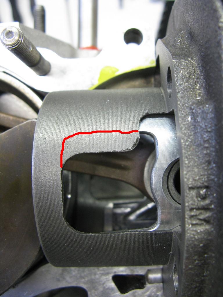

Bild 1 zeigt wie der Zylinderfuß einen Teil des Kolbenausschnittes abdeckt.

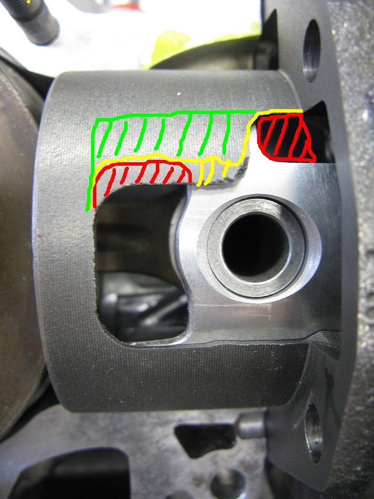

So hier jetzt die Varianten die sich fuer uns daraus ergeben:
Rot:
Beide Teile weg, da Stoemungsverlauf am guenstigsten wegen Kolbenauschnitten
Gelb:
Nimmt die beiden roten Ausschnitte und verbindet sie einigermaßen sinnvoll, weil eine Ecke im Zylinderfuß mal so gar keinen Sinn macht.
Gruen:
Beinhaltet rot und gelb und den gruenen Bereich der stroemungstechnisch "schlechter" ist da durch den Kolben verdeckt und somit im Volumen kleiner.
Zur Reduzierung des schwaechsten Glied :-D (volle Zustimmung) folgende Annahme zum Wissensaufbau:
Gelb bringt den groessten Effekt da es die Gegebenheiten des Kolbens beruecksichtigt und ausnuetzt (kolben soll und wird diesesmal nicht bearbeitet)
Gruen vergroessert das Volumen fuer das einstroemende Gas noch etwas aber der Effekt wahrscheinlich minimal aber schadet wohl auch nicht.

So wie ich das auf deinen Bildern sehe ist der
Kolben ja auf UT, bzw. fast da.
Da ist das Gemisch ja quasi schon vorbei!

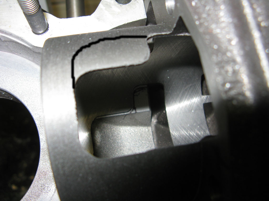

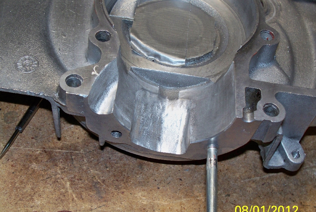

Hab als erstes die beiden Fenster im Zylinder geöffnet. (grüner Bereich wie bei Seriusface angegeben)
den Motorblock ebenfalls an die leicht bearbeitetet überströmeröffnungen angepaßt. 3. Fenster ebnefalls vergrößert.

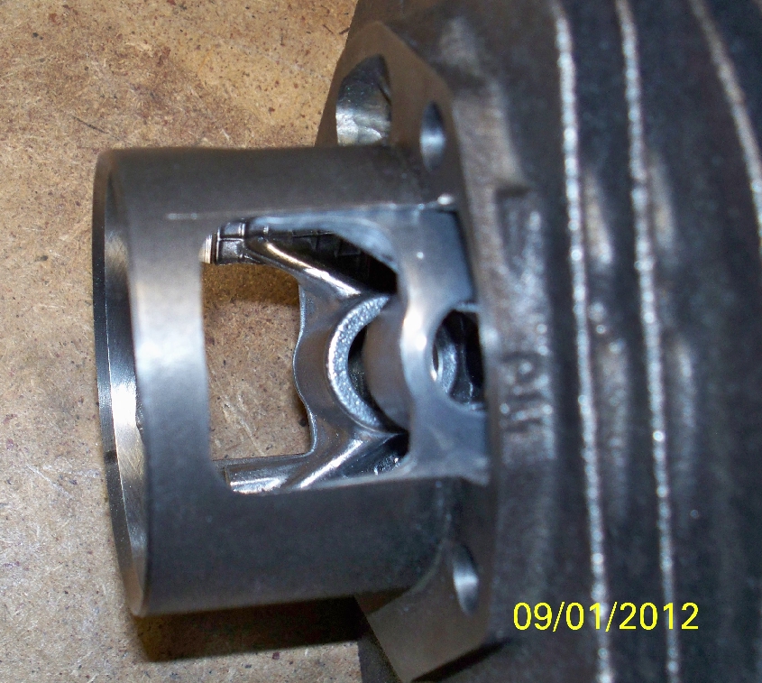

Das Kolbenhemd verdeckt wie beschrieben das große Fenster im Zylinder. So wie im Bild 1 von Seriusface die zu erahnende Fläche außerhalb der roten Linie. Meiner Meinung nach ist das für´s Ströhmungsverhältnis schlechter, oder?!

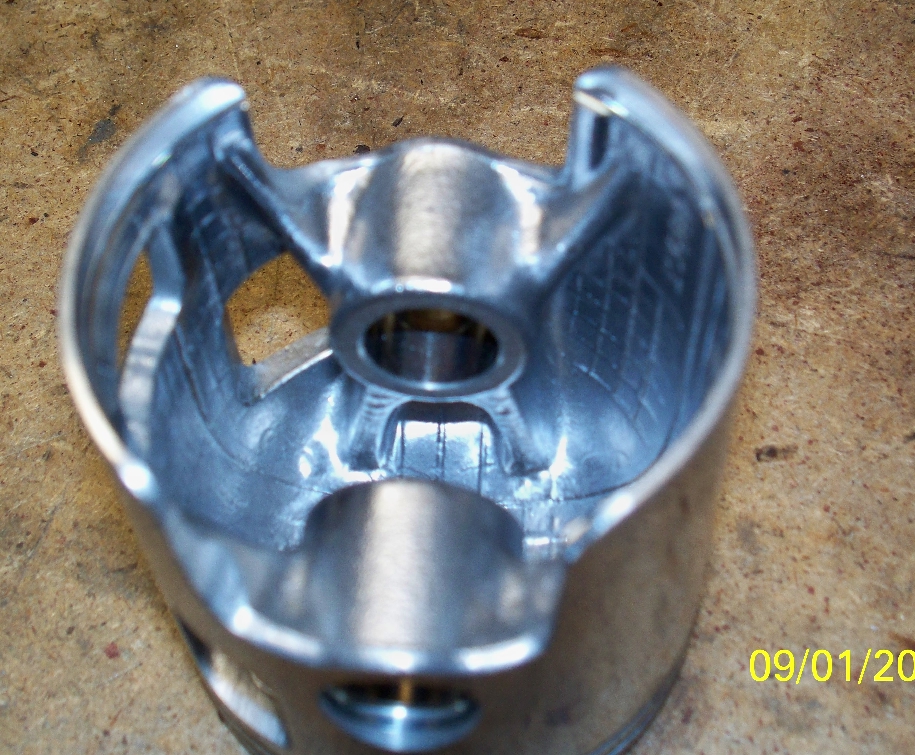

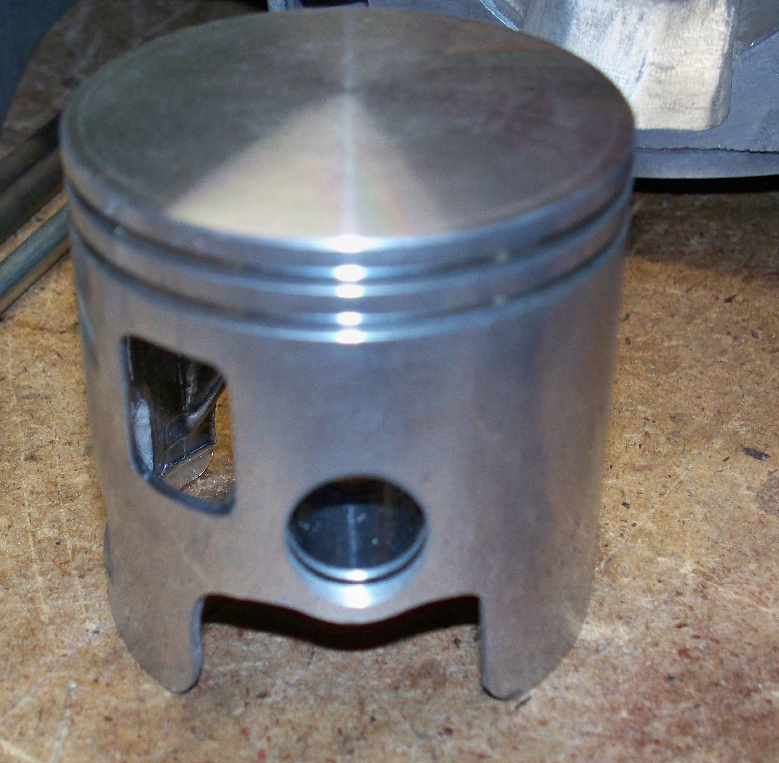

Ich hab jedenfalls die öffnung im Kolben auf die Fensteröffnung angepaßt und vergrößert.
post-32975-0-67110900-1326141815_thumb.j post-32975-0-36143700-1326142014_thumb.j
jetzt sieht man aber das die vergrößerte öffnung asymetrisch angelegt ist.
Jetzt meine Frage ? gibt´s da ein Problem mit der Haltbarkeit des Kolbens wenn´s so bleibt?
Sollte das Kolbenhemd symetrisch vergrößert werden? Sprich auch auf der gegenüberliegenden seite?
