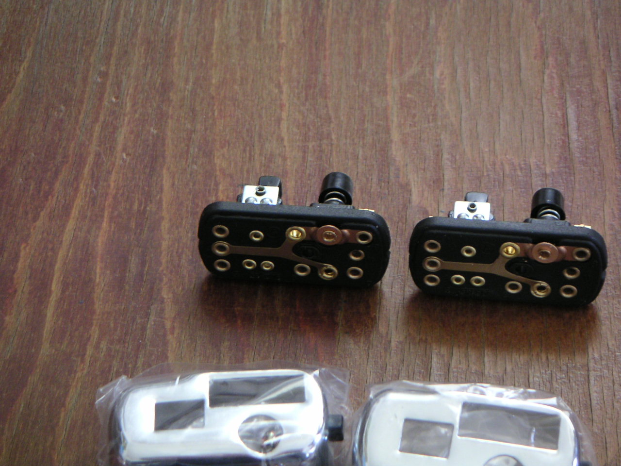

Wie Schalter unterscheiden ob 6V/Öffner oder 12V/Schließer?
einer der auf dem Bild abgebildeten Schalter soll ein 6V Schalter sein.
Der andere ein 12V.
Woran erkenne ich um welchen Typ es sich tatsächlich handelt?

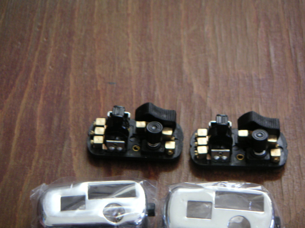

Jo, die beiden sehen identisch aus. Unterschied liegt (wenn) am Hupknopf, da auf dem Bild sind (wenn ich das richtig erkenne) bei beiden Schaltern beide Kontakte des Hupknopfes in Ruhestellung verbunden (also Öffner), wären also für einen umbau auf (z. B.) 12V-PX-Elektrik so nicht zu gebrauchen.

Seh ich auch so.
Die ersten beiden geposteten Schalter sind identisch. Aufgrund der Details am Schnarrentaster (Dauerberührung beider Kontaktstellen in Ruhe!) handelt es sich um einen Öffnertyp.
Ob dieser Schalter nun 6 oder 12 Volt verabreicht bekommt, ist letztlich egal.
Nach alter Piaggio/Vespa-Konzeption sind jedoch (bei batterielosen Modellen!) idR. die Öffnerschalter nur bei selbstregulierenden 6-Voltanlagen, Schließertypen bei den geregelten 12V-Ausführungen im Einsatz. Insofern ist die Produktbeschreibung und/oder das beigestellte Bild des Discounters ?wie so oft!- nicht richtig.
