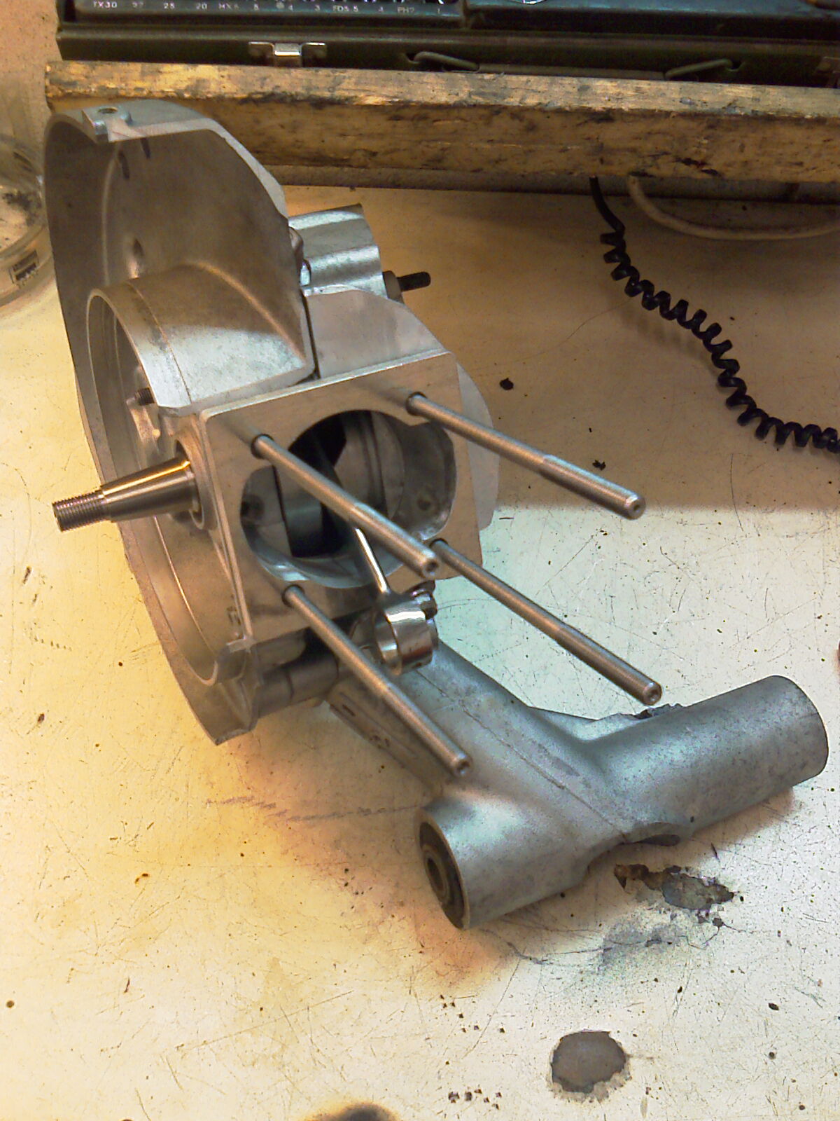

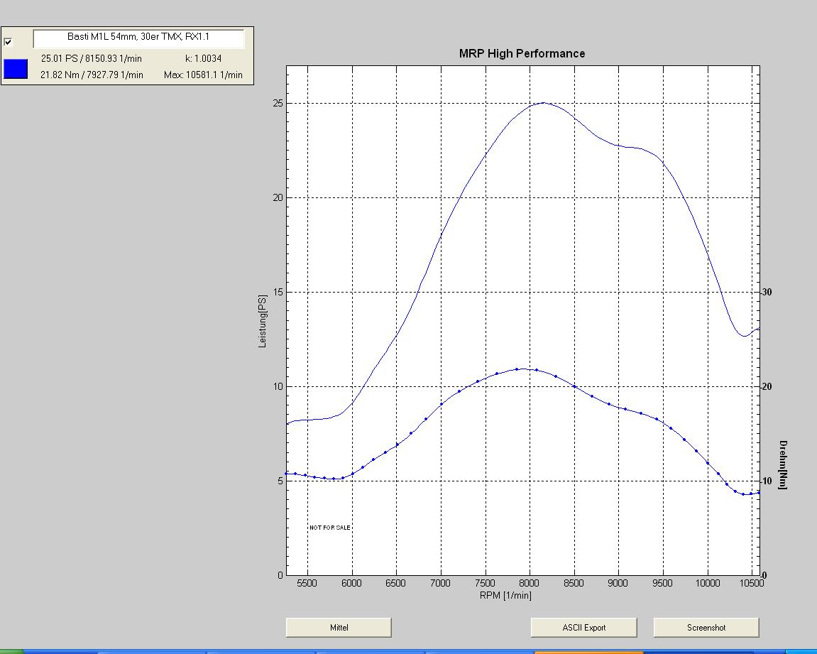

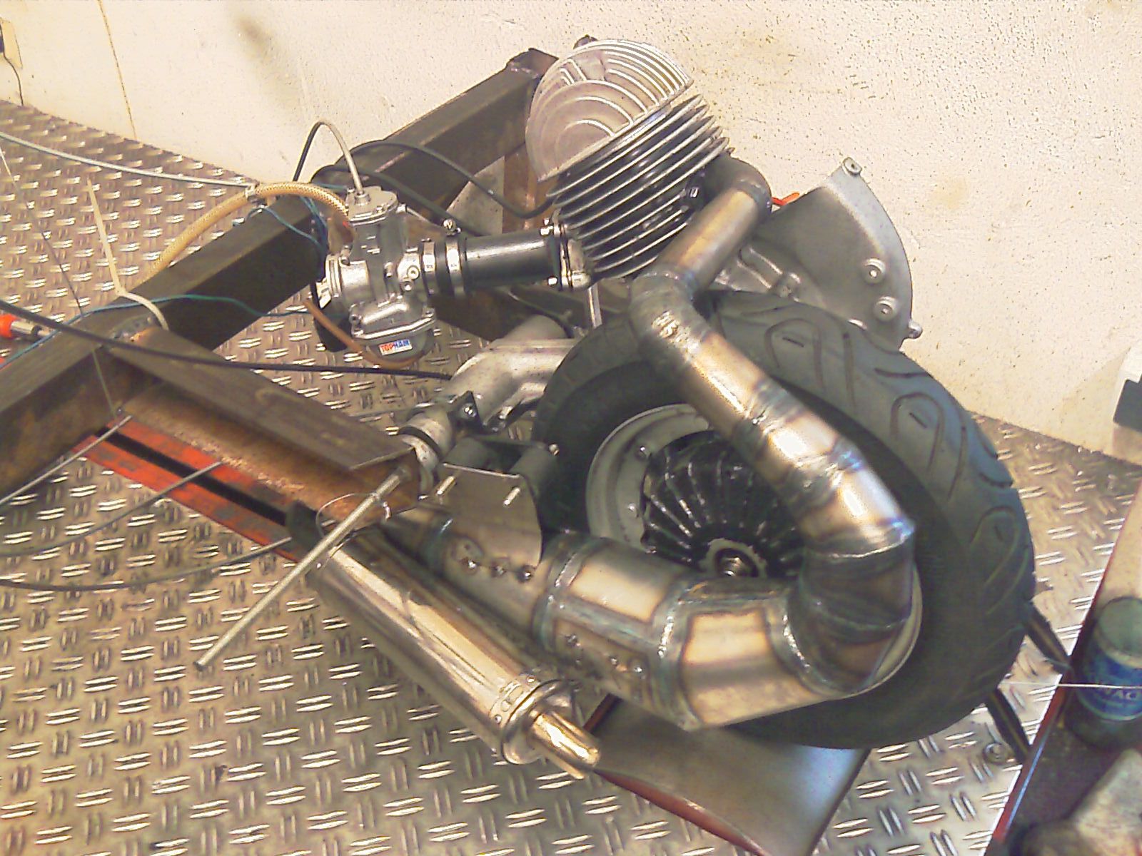

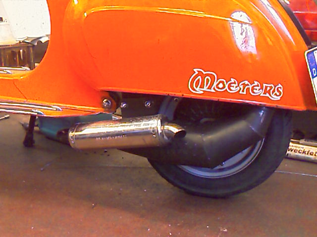

Noch ein paar Infos zum Motor in dem ich die Kulu verbaut habe:
- Quattrini M1L
- 54er Berlin-Welle
- Vespatronic
- RX1 Eigenbauauspuff
- 30er TMX
Ist ein Straßenroller. Vorher war eine 4-Scheiben XL2 Kulu mit den "Carbon"-Belägen montiert. Hat ca. 30km funktioniert, danach waren die Beläge aussen angeschlagen und sie trennte nicht mehr sauber.
Basti

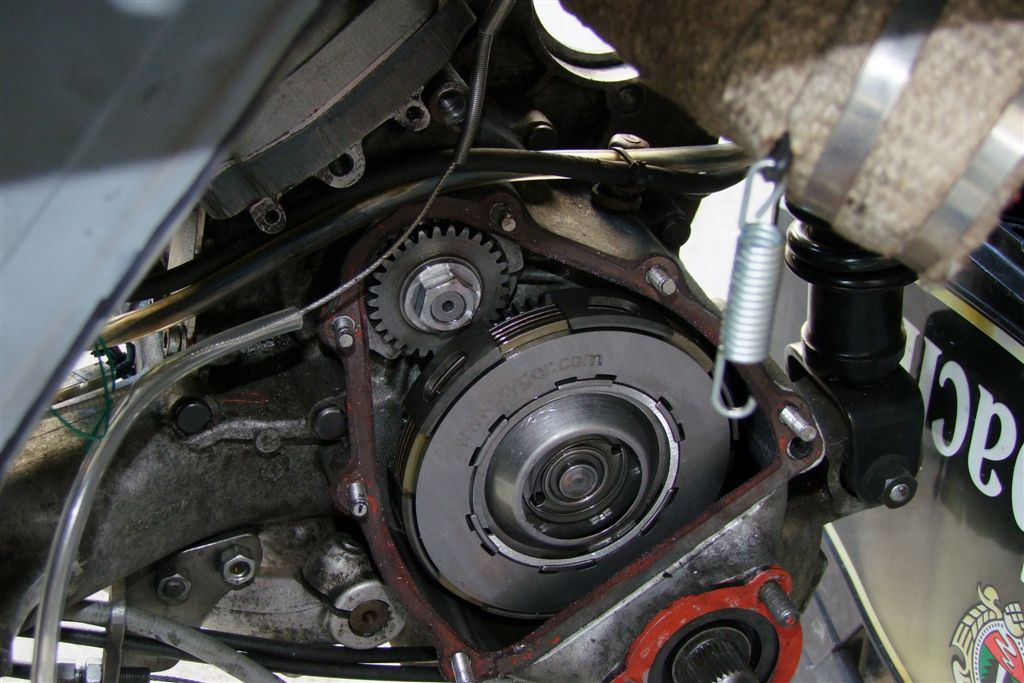

Habe die Kupplung in meiner ESC Karre drin (M1R mit ca. 27,5PS) und kann bisher nur positives berichten.
Das ganze wurde jetzt ein Rennwochenende gefahren.
Trennt immer noch super sauber, packt gewaltig zu und lässt sich dabei aber echt leicht ziehen.
Es war allerdings eine Umstellung mal mit einer komplett trennenden Kupplung zu fahren da die Drehzahl dadurch immer schneller auf Leerlauf abfällt als ich das gewohnt war.
Mit etwas Zwischengas wieder einkuppeln ging es dann aber ganz gut.
Die 5-Scheiben Carbon mit ultraharten Federn die ich vorher immer gefahren bin war nach einem Rennwochenende immer fertig (ich lasse die Kupplung beim Rausbeschleunigen oft schleifen um den Motor auf Leistung zu halten).
Starten kann man damit auch ganz gut, habe da immer einige Plätze gut gemacht.
On Board Videos davon und von dem ganzen Rennen gibts demnächst bei Youtube oder ähnlichem.
Kompletter Testbericht folgt.
