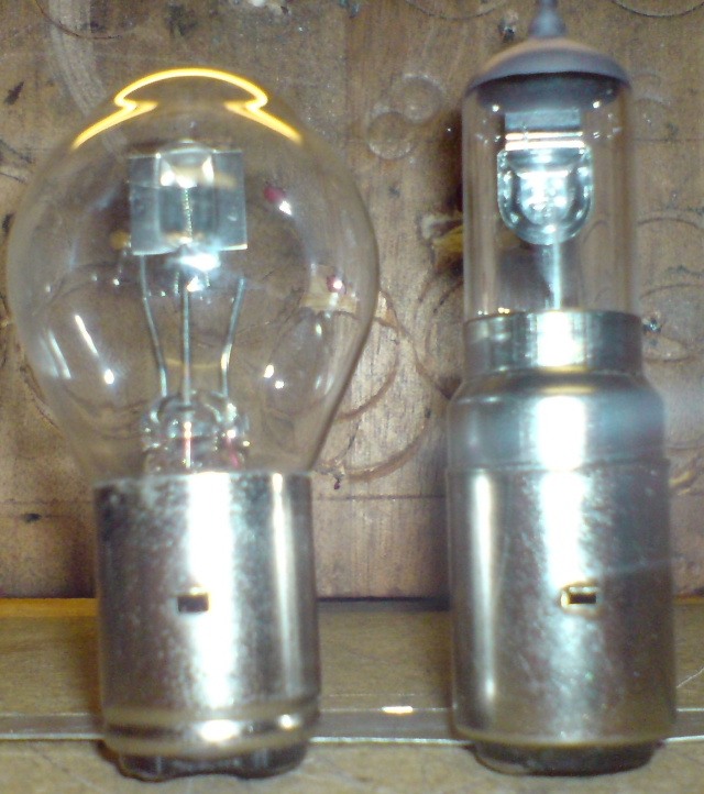

Die Birne liegt hier rum - kann ich gern mal vermessen. Welche Maße willst Du haben?
Abstand Wendel zum Reflektor.
Kann ich mir aber auf meinen Sockel "umrechnen", wenn Du mir einfach mit einem Meßschieber den Abstand "Breite Lasche"-"Spiegelspitze" abliest/durchs Glas anpeilst.
Besten Dank.
Das Hollagenbirndl matched sehr fein mit dem Standardlamperl.
Abstand Mitte Fahrlichtwendel (über dem internen Lampenschirm) zur dünnen Lasche = 35,5 mm
Abstand Mitte Fernlichtwendel zur dünnen Lasche = 29 mm
Maße stimmen +- 0.5 mm überein. :-D
Edith schreit: Halogenkolben stammt vom Scootercenter Art.Nr.9512135

Das ist ja mal ein ganze anderes Modell.
Wie jetzt?
In meinem Bild ist die "normale" Lampe links, die SCC-Halogen-Lampe ist im Bild rechts.
Die Abbildung im SCC-onlineshop ist schlicht falsch. Sie sieht so aus, wie von mir rechts abgelichtet.
Aber sie paßt und darauf kommt´s mir an.
