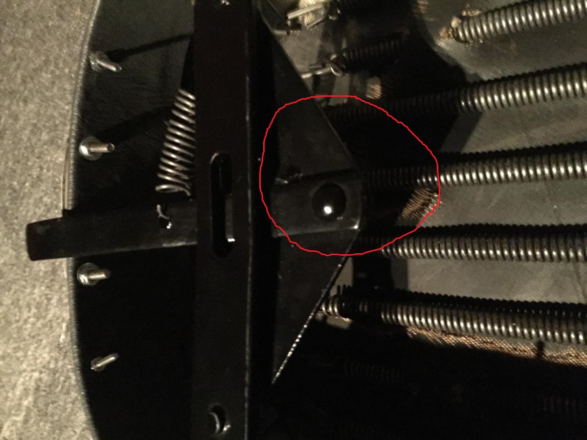

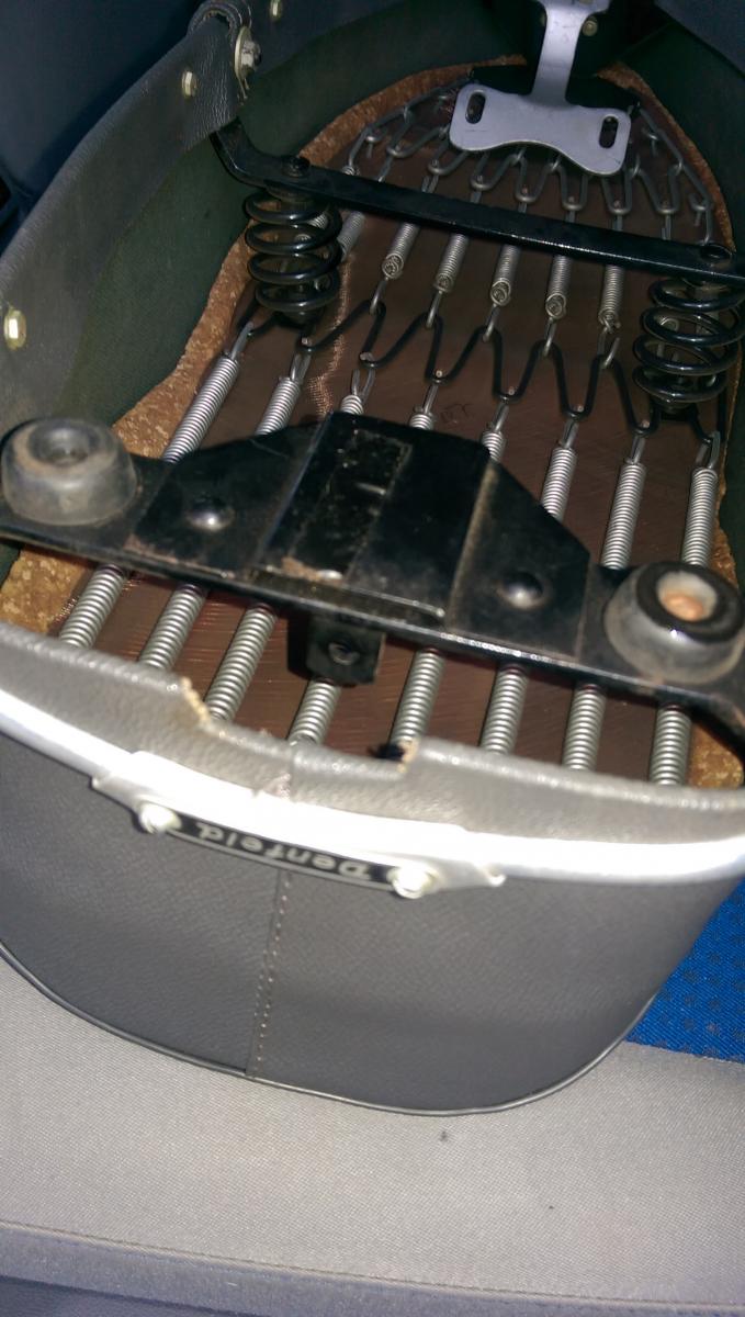

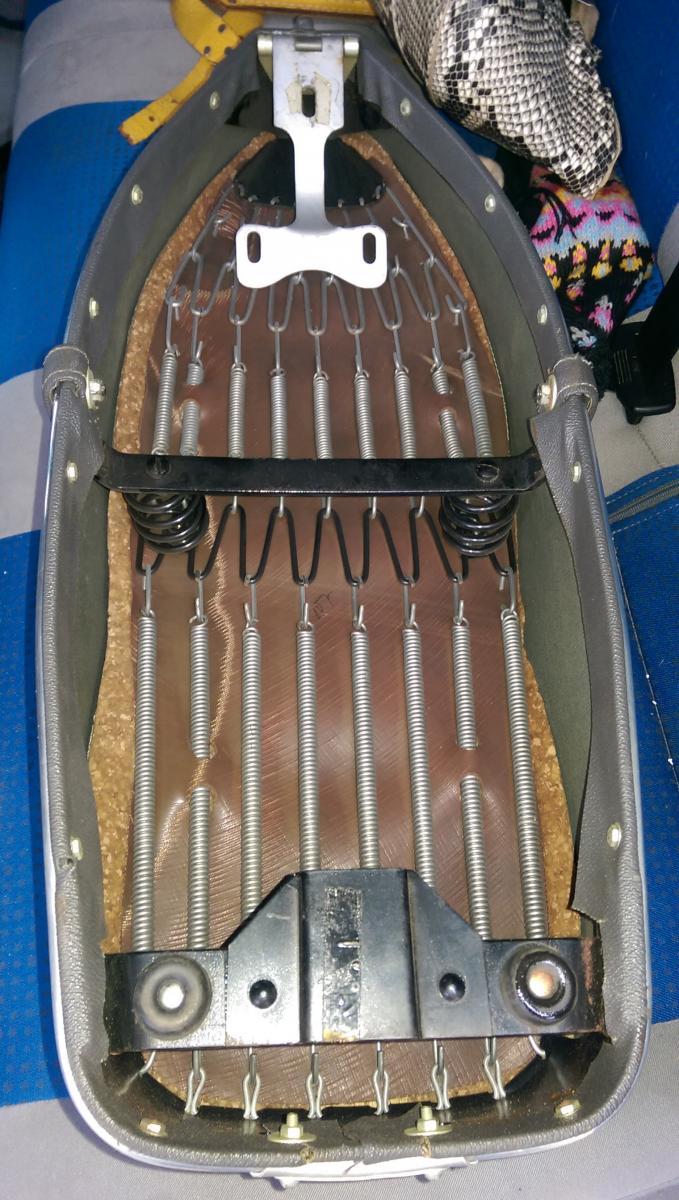

Klar wird es darauf hinauslaufen dass ich mir etwas baue aber mir fehlt ein Bild der Ansicht von unten wie der Riegel genau befestigt war.
Notfalls schreib ich mal paar Leute an aber falls jemand zufällig diese "offene" Version hat bitte mal melden.
Danke
norm hat das hintere Querblech noch eine kleine ´Nase´ nach vorn in Fahrtrichtung - dort ist der Hebel ´genietet´ - diese Stelle gibt es bei dir nicht...
schau dir deine nochmal genau an - Du solltest dann schon finden wo & wie  :cheers:

Ja das war mir schon aufgefallen und das bei mir eine Ausbuchtung in die Sitzbank ist.
Ich finde nur kein Bild meiner Variante von unten, das würde mir sehr weiterhelfen.
Nur das Bild oben vom Hebel von Außen.
Hier noch mal paar Bilder:
post-30055-0-81436100-1446112386_thumb.jpost-30055-0-46803900-1446112388_thumb.j
post-30055-0-02340800-1446112390_thumb.jpost-30055-0-48729800-1446112391_thumb.j

Den passenden Verschluss für so eine Bank hab ich noch liegen. Hatte auch schon mal ne Zeichnung erstellt.
Bilder folgen...
Bilder folgen...
Ja das wäre super. Bilder und Preis wenn es passt :-D:thumbsup::wheeeha:
Bild von unten kann ich beisteuern.

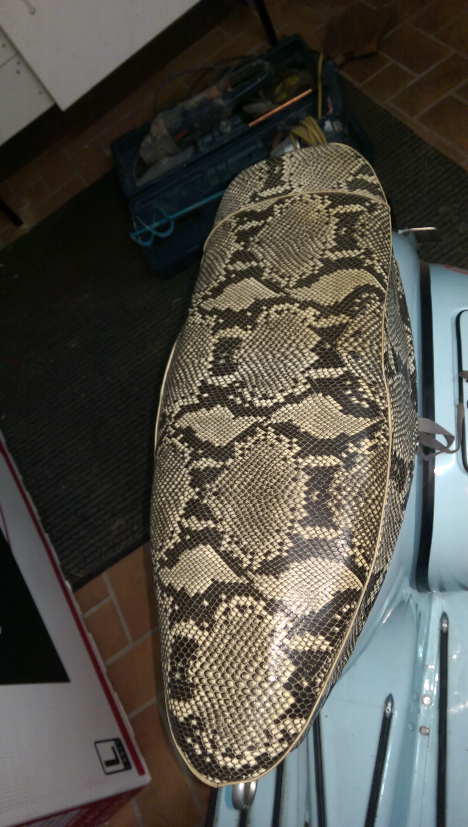

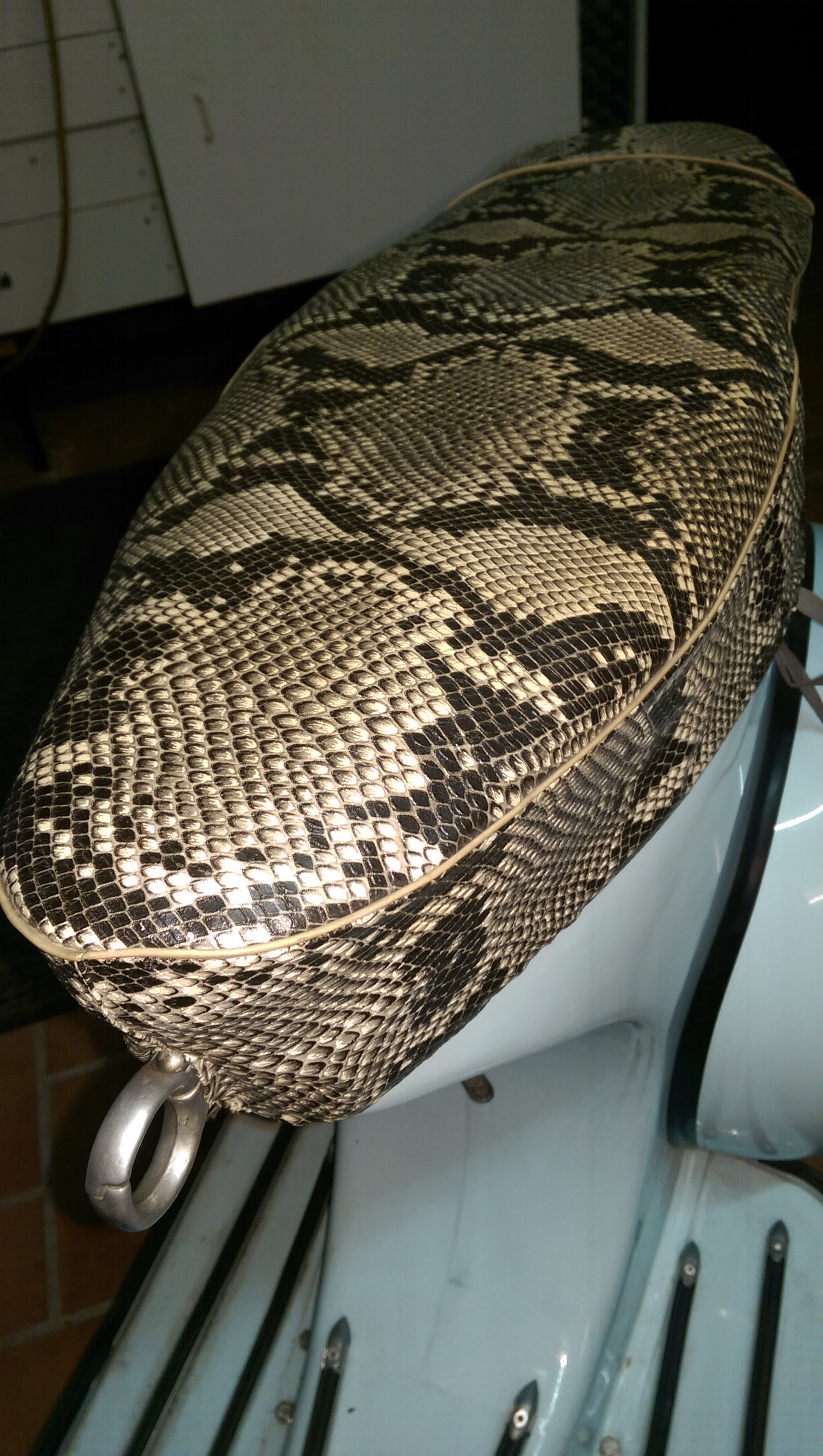

Dann bin ich wohl auf eine Goldader gestoßen, sollte in dem Zustand fast einmalig sein (ich sag mal konserviert :-D).
War eingepackt in diesem schicken Schlangenleder Cover das tatsächlich original Zubehör war:
Bearbeitet von kojote78

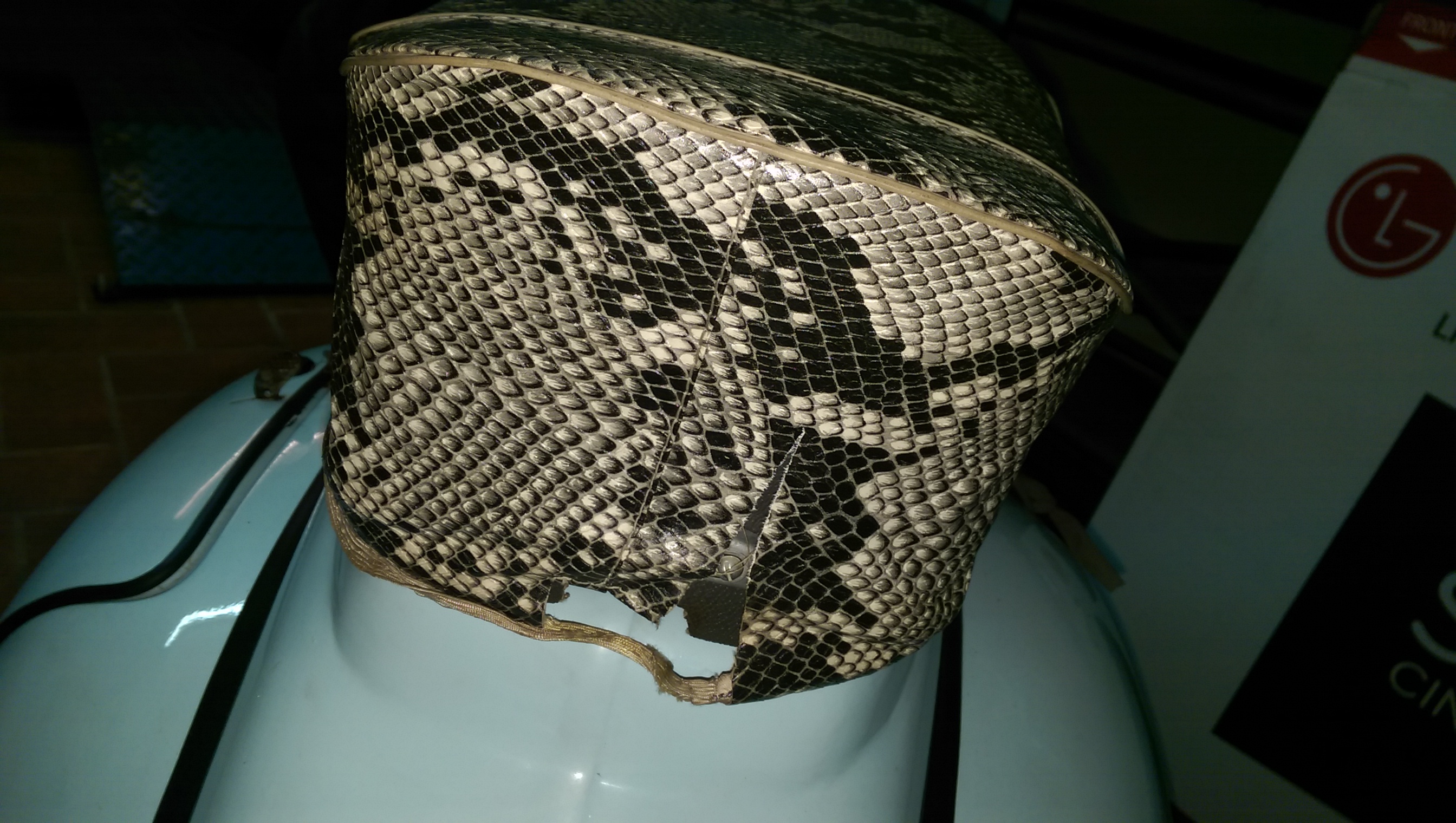

das Schlangenteil in der obigen Form ist so gs 3 style... is das noch heile ?
Ja ich hab es aber im GS4 Style.
Soweit ja, ein Ca. 4cm Riss hinten.
Dat wäre doch was für Dich,Hackepeter,woll! :-D
Darum habbich ja gefracht  :satisfied:  :thumbsup:
Ich finde den Bezug absolut pornös!!!!

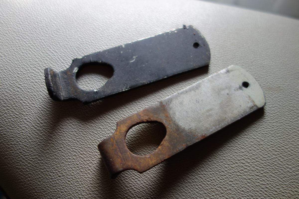

Das fehlende Teil sieht jetzt aber nicht so kompliziert zum nachbauen aus.
Zur Not sicher machbar...
Das fehlende Teil schaut so aus:
Vielen Dank, das hilft mir sehr weiter. :thumbsup:
Falls Du mal ein Lineal zur Hand hast könntest Du bitte noch die Maße dazuschreiben :-D
Kommt da noch eine Feder dran? Wenn ich die Maße hätte kann ich mir schon vorstellen, dass das Loch hinten durch das Scharnier auf der Bank durch kommt und
dort und in dem kleinen Winkel eine Feder eingespannt wird.
Ist das dann alles an Befestigung, denn ich sehe sonst keine Löcher für Verschraubungen oder Vernietungen.
