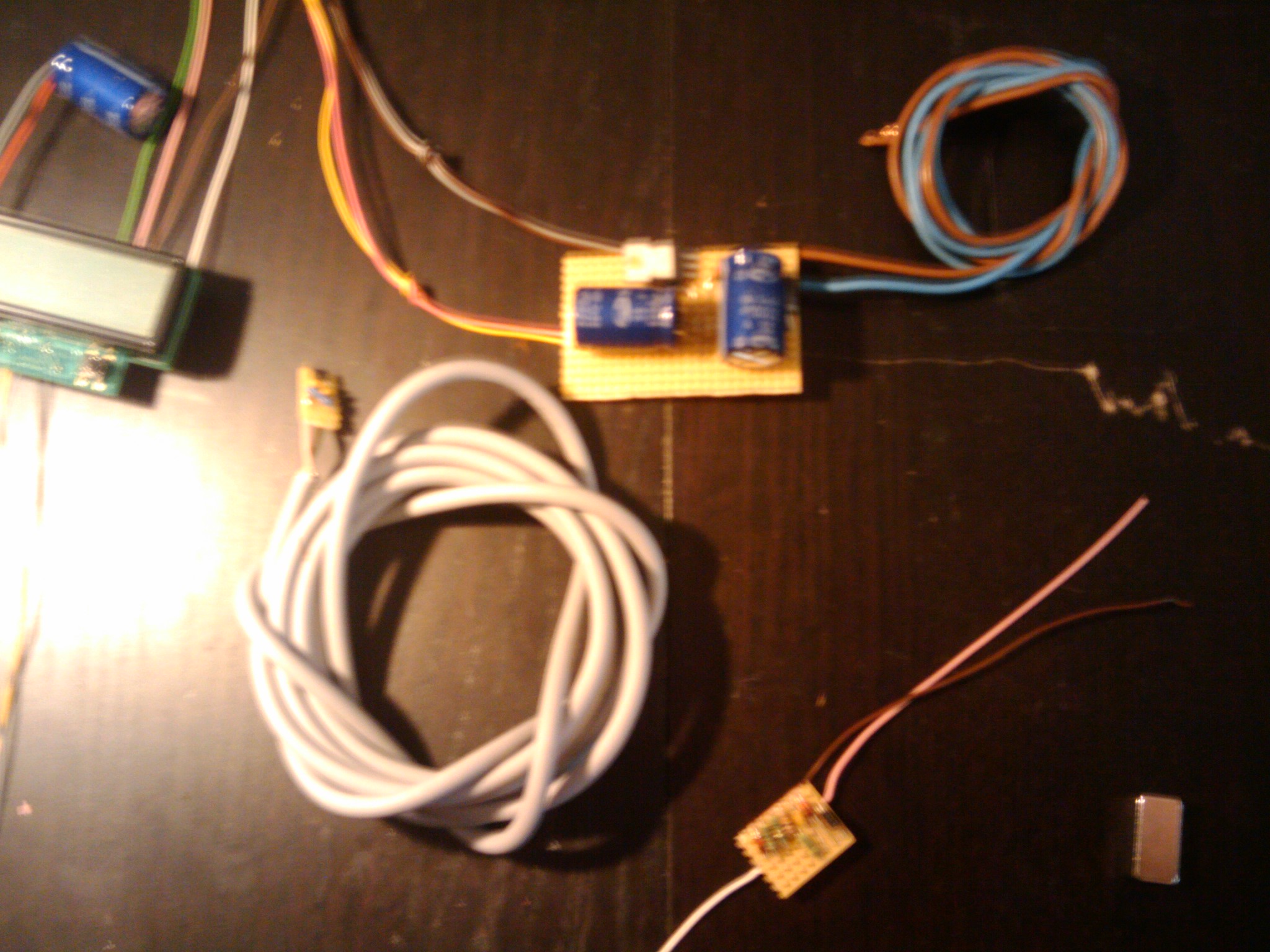

So, ich sitze gerade hier und habe ein Set fertig gemacht um es dann nachher/morgen am Roller zu verbauen.
Fotos mit Erklärungen/Einbauanleitung:
Das erhält die Testgruppe:
Links oben im Bild ist die Hauptplatine zu sehen, das kleine mit dem grauen Kabel in der Mitte ist der Tachosensor. Unten rechts seht ihr den Magneten, den ihr einfach an die Felge clippen könnt. Das daneben ist die Schaltung zur Abnahme der Drehzahl übers Licht. Die Platine mit den zwei dicken Kondensatoren ist die Spannungsversorgung.
Hier noch mal zwei Bilder von der Hauptplatine:
Die Spannungsversorgung geht mit den dicken Kabeln ans Bordnetz (Braun ist Masse, Blau ist Saft). Bitte nur mit Spannungsregler verbauen! Hinten kommt ein rosa-farbenes und ein braunes Kabel raus. Die müssen von euch zu Tachoschaltung und Hauptplatine geführt und dort mit den gleichfarbigen Kabeln verbunden werden.
Die Tachoschaltung hat außerdem ein grünes Kabel, welches mit dem grünen der Hauptplatine verbunden werden muss.
Die Drehzahlschaltung hat außerdem ein weißes Kabel, welches mit dem - jawohl, dem weißen verbunden wird. Darüber hinaus gibt es auch hier ein braunes und ein rosafarbenes Kabel. Diese werden mit dem Bordnetz (Licht) verbunden. Hier gilt ebenfalls: nur mit Spannungsregler 12V benutzen!
Übrig bleiben ein gelbes und ein graues Kabel an der Hauptplatine. Diese sind für den Can-Bus und dienen der späteren Anbindung von Lambda, EGT etc.

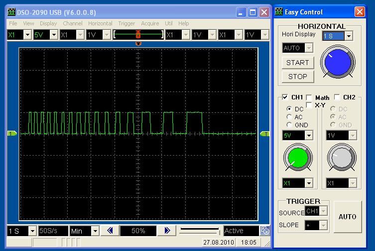

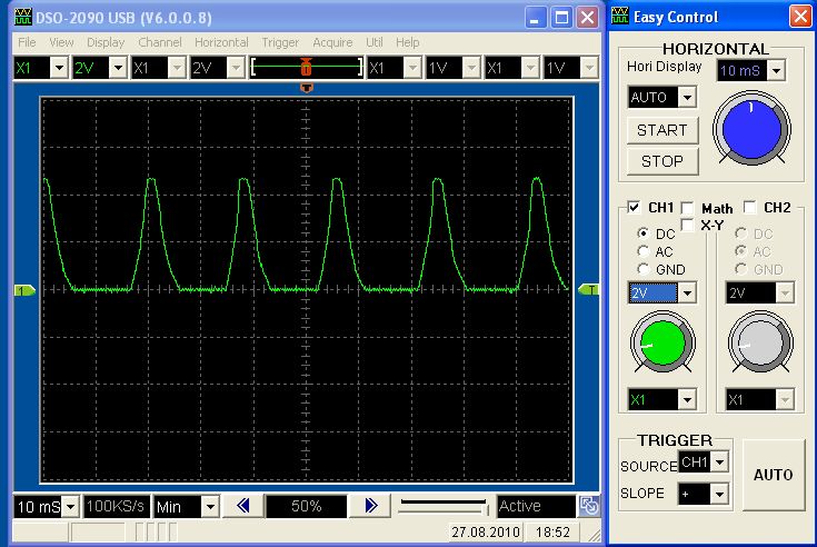

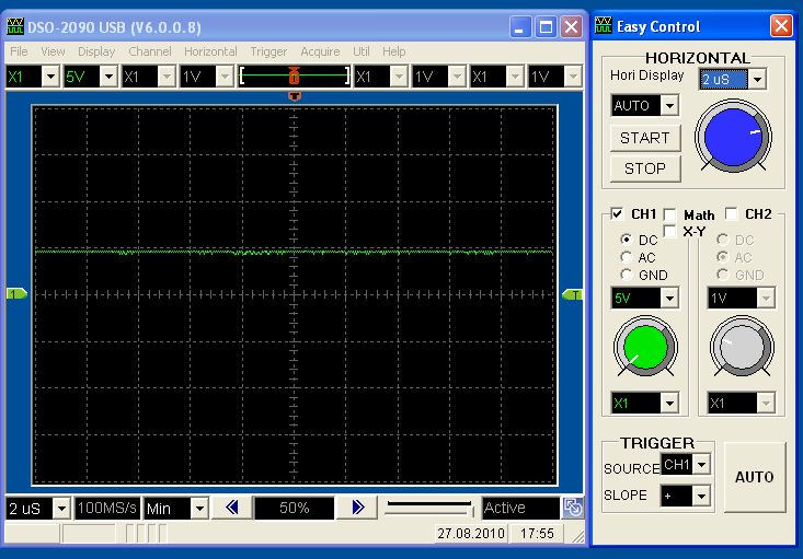

Wie versprochen Nerdstuff:
Drehzahl über Licht:
Tachosensor (mal eben am Rad gedreht):
Spannungsversorgung in glatt:
