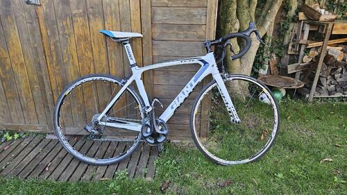

habe diese Wohe ein gebrauchtes Giant OCR2 erstanden, als Fitnessrad für die Rolleoder kleine Abendrunde. Soweit alles gut, aber der Ahead Vorbau ist mir zu lang (ca135 mm).
Der Lenker hat 25,8 Durchmesser. Irgendwie finde ich im WWW keinen passenden Vorbau mit 90-100mm Länge..
hat jemand nen Tipp?
Bearbeitet von TV175
Das hängt wahrscheinlich damit zusammen, dass es 25,8 offiziell eigentlich nicht gibt. Schau mal hier:
http://wikipedalia.com/index.php?title=Lenkerklemmmaße_(Tabelle)
Normal sind 25,4mm oder halt 26. Ich würd' wahlweise den Lenker mit tauschen, oder aber 25,4 nehmen. Wär' dann halt so was in der Art hier:
http://www.bike-discount.de/shop/k446/a45528/ahead-ii-6%B0-4bolt-254mm-schwarz.html
Wäre nicht eine 26mm klemmung dann besser?
Zur Not mit Dosenblech unterlegen...?
Ginge wahrscheinlich auch, klar. Das mit dem Blech find' ich halt nicht so schick. Die Klemmerei mit dem zu kleinen Durchmesser aber natürlich auch nicht.
