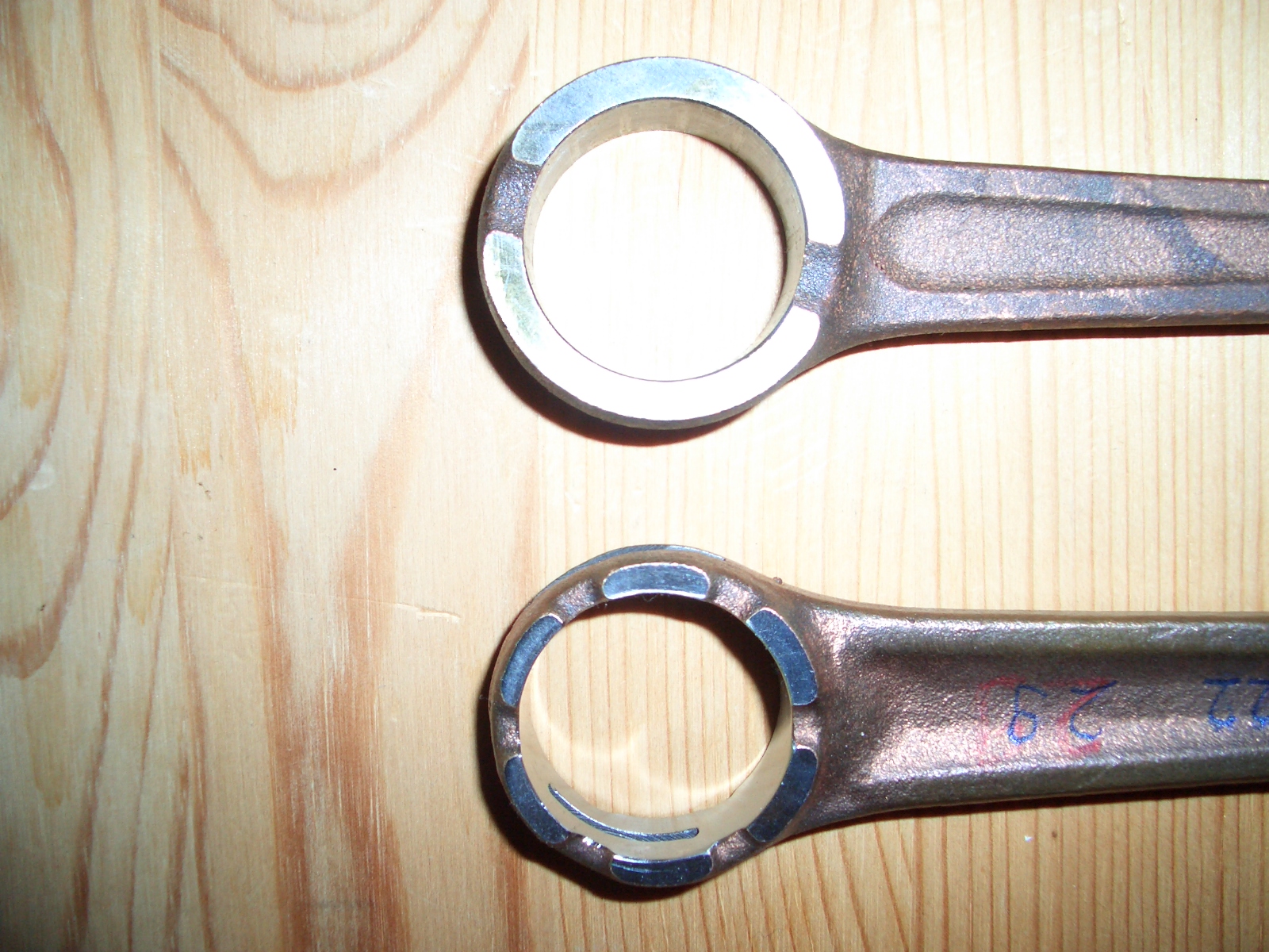

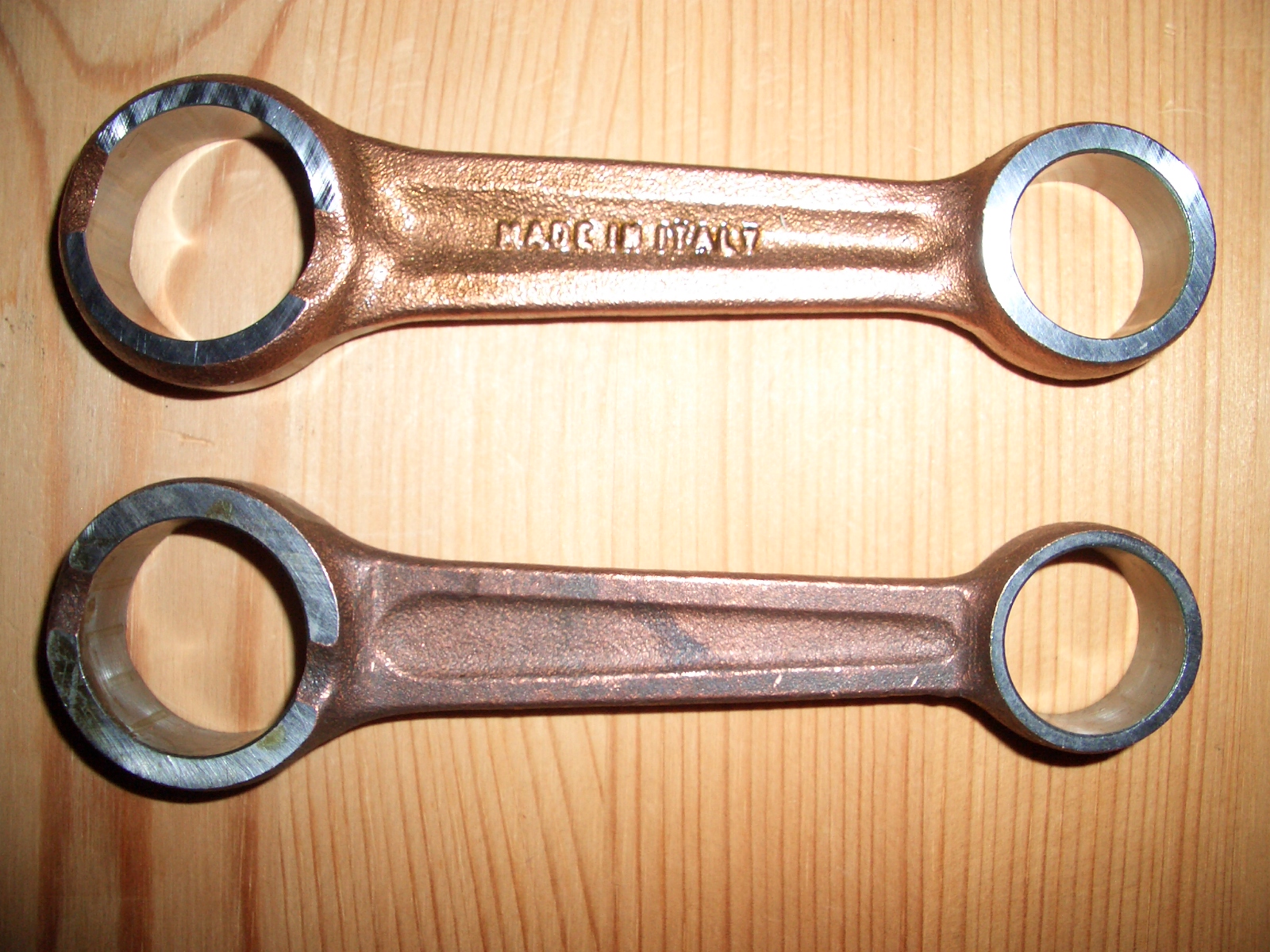

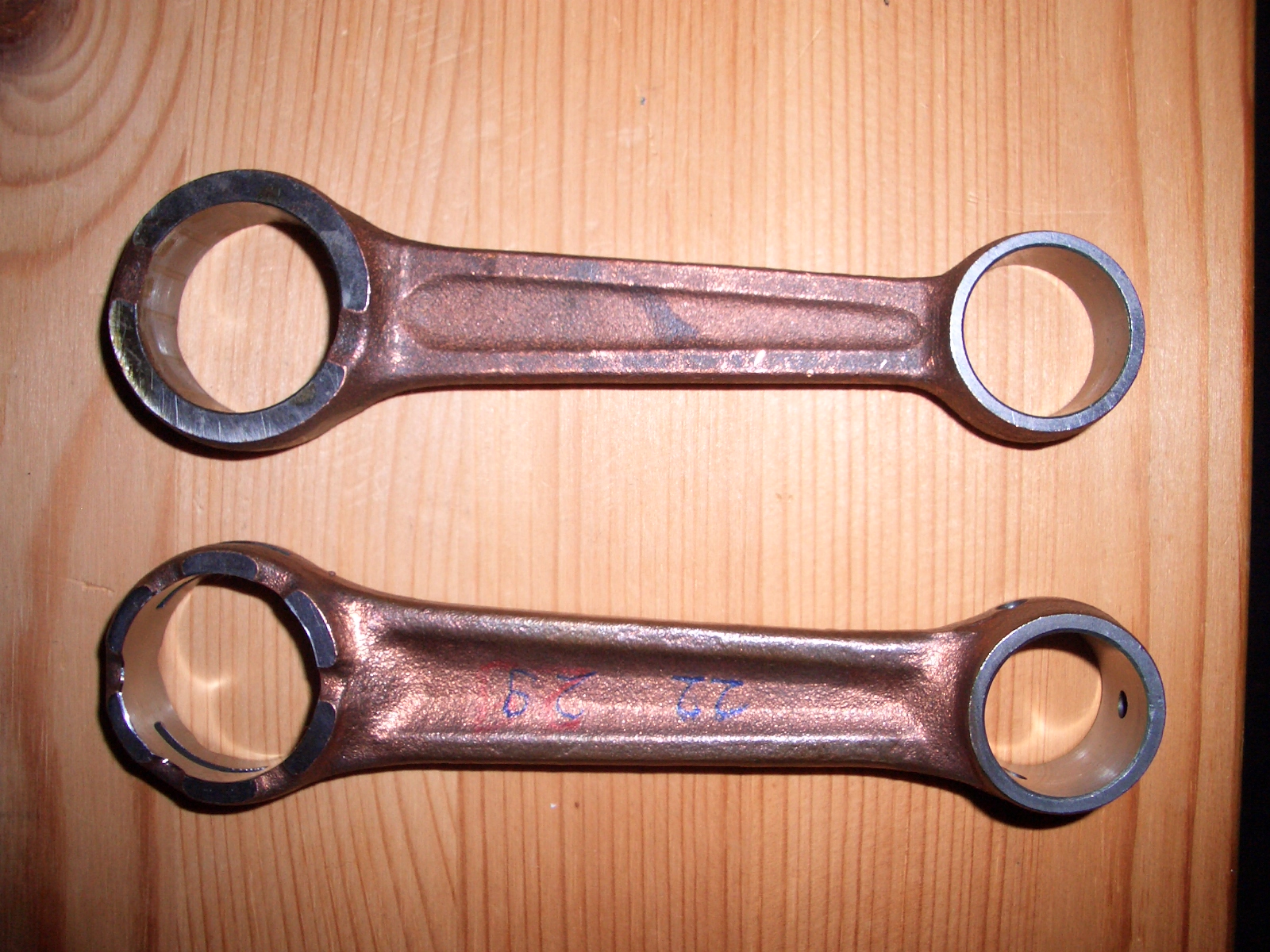

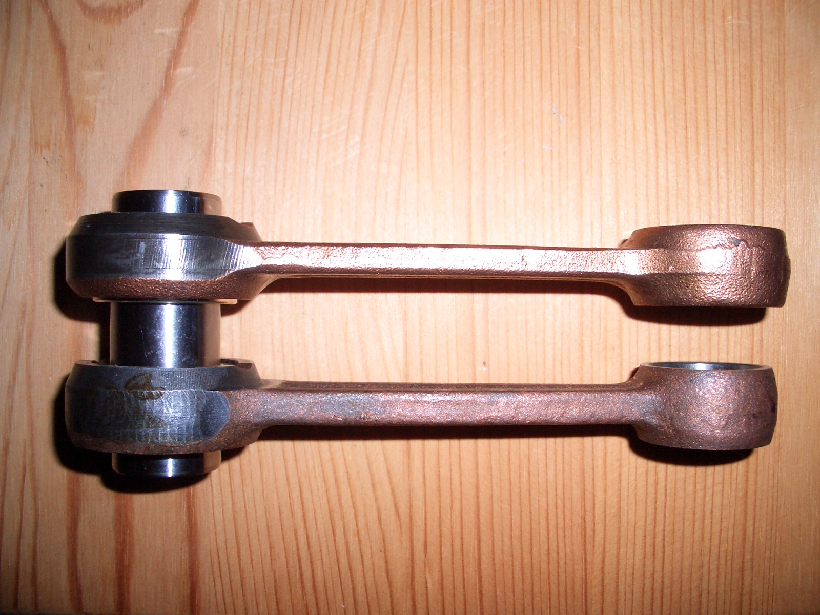

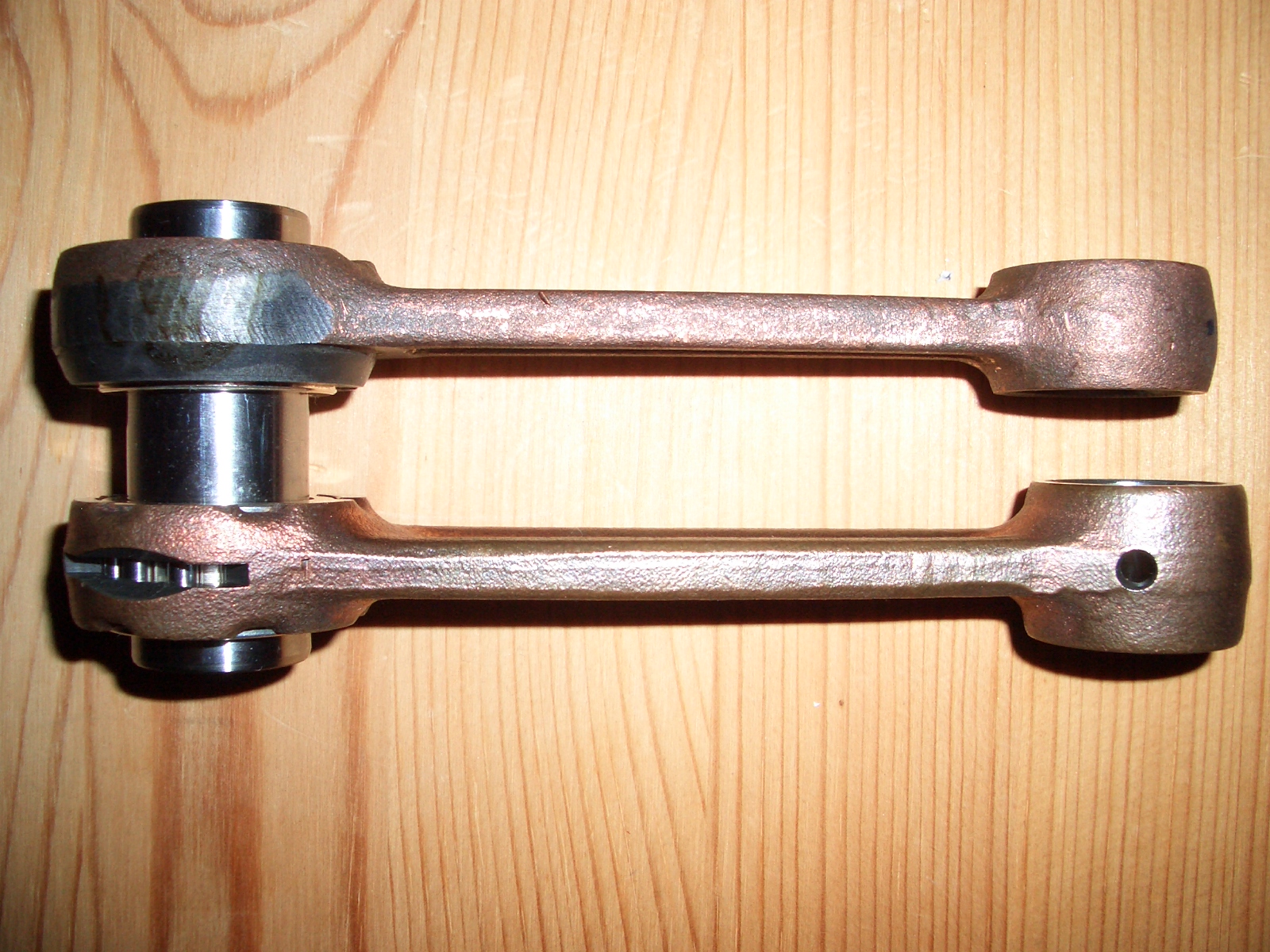

Vergleich des "" Scherer-Pleuls"" zu deinem fritierten MEC.EUR-APE-110mm Pleul, :-D , das du ja eigentlich brauchst, und kein 115mm wie Herr Amort, oder Amazombie dir verkaufen will:
oben MEC.EUR-APE 22/110/18; unten "" Scherer-Pleul "" 22/115/18
etwas dünn das "" Scherer-Pleul "" am unteren Pleulauge, nur 2,5mm, weil von 20mm auf 22mm aufgeschliefen, wie du sehen kannst, und ausserdem !!! AUSSERMITTIG !! hier kann man es besser sehen: MMN :-D und nicht stabil genug
hier nochmal: das APE-Pleul benötigt natürlich noch Schmierschlitze, das KANN ABER der Alte Mann um die Ecke für wenig Geld:
so und JETZT: Warum du das MEC.EUR und NICHT das Mazzucchelli verwenden solltest:
oben Mazzucchelli, unten MEC.EUR: das Mazzucchelli ist zu kopflastig/schwer, da kann man noch das obere Pleulauge aufschleifen lassen und einen 22m KOBO von ner Polaris 900cc samt Kolben verwenden, wers braucht:
!!! Der gleichwertige Ersatz für dein gesuchtes Pleul ist das MEC.EUR für die APE !!! vergiss das PIS; die werden Dir nehmlich das MAZZUCCHELLI-Pleul liefern !!!

das scherergehänge ist ja auch für wiseco kolben mit geringer komp. höhe gedacht. darum machen die 5 mm mehr einen schlanken fuss.
bezüglich dünn unten und so..........mein scherergehänge hatte den gleichen aussendurchmesser wir das in serie verbaute mec gehänge und mir ist bis jetzt noch nie aufgefallen, dass es hier probs gibt.
wäre der durchemesser grösser gewesen hätte ich es auf den mec durchmesser abgefräst.
