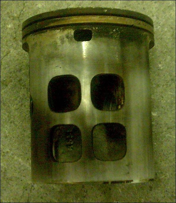

Hallo Lenki,
mein Kolben schaut auch nicht besser aus :-D aber das ignoriere ich, er läuft ja klasse :-D .
Die Ölkohle am Kolbenschaft ist übrigens sollte man zum Patent anmelden: selbstjustierendes Einbauspiel :-D .
Übrigens schruppen die Malle Ringe den GG-Polini nicht weg ;-) .
Hab den Zylinda nach 14.000 km mal wieder runter gehabt, das Stoßspiel gemessen und mit den Werten vor 14.000km verglichen:

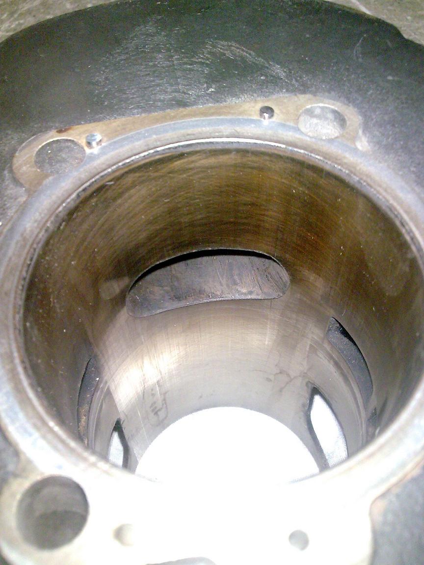

@lenki: gabs eigentlich einen Anlaß dass du den Motor geöffnet hast? Also schlechtere performance oder so so?
war mal die Diskussion obs "härtere" und "weichere" Polinis gibt. Ist oben in der Laufbahn eine auffällige Kante wo der Kolbenring seinen OT hat?
keine Kante, nur Ölkohle.
Honspuren oberhalb des Auslasses sogar noch da => kein massiver Verschleiß der Bohrung.

14tkm - das schaut okay aus - wohl gut eingefahren :-D
danke, ganz langsam eingefahren, die ersten 500km nicht schneller als max. 70 im 4. gang :-D

Kolben nach ca. 7000km. Schaut nach ordentlich Kolbenspiel aus. Werd nächste Woche das Spiel messen lassen wenn ich dazu komm...
War heut bei meinem Motorinstandsetzer. Zylinder hat bei OT immernoch 14/100, in der Mitte 16/100. Also dich kein übermäßiger Verschleiß. Werde in somit wieder den Polossi verbauen anstatt auf Malle um zu steigen. Das mach ich dann wenn der Polossi platt is...
Was ist dann mit dem Kolben los? Ist mir eigentlich ja egal, wäre trotzdem interessant. Meine Vermutung wäre jetzt, dass wenn der Motor noch kalt ist ja noch zu viel Kolbenspiel vorhanden ist und die Ringe nicht komplett dichten. Bei Betriebstemp. passt dann alles wieder. Macht das Sinn?
wieso denkst ein downgrade auf malossi an?!
ich tippe auf schlecht eingefahren
wie war das denn - vorsichtig eingelullt oder vollgas?
würd neue ringe verbauen
honbürstelaufsatz für die bohrmaschine durchfetzen
und richtig = hart einfahren :-D
