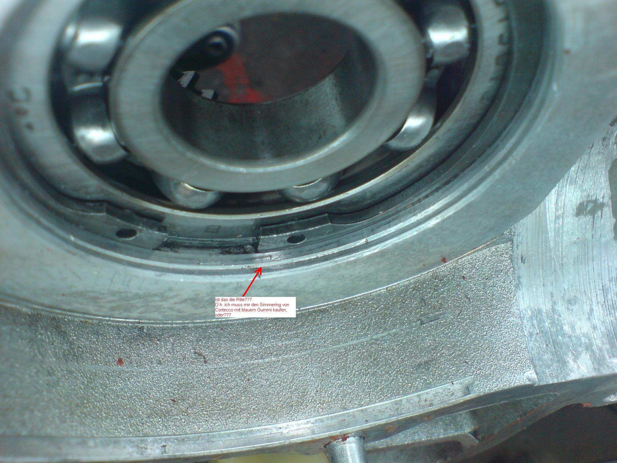

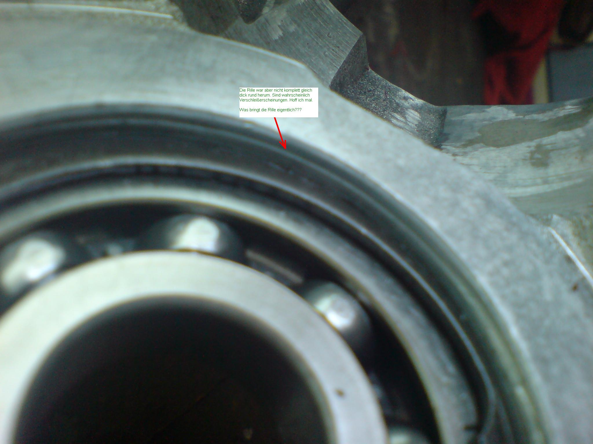

also hab jetz nochmal nachgeschaut ob meine Kulugehäuse eine Rille hat.
Hab ein Lussogehäuse da dachte ich gibts keine Rillen.
Aber ich glaub ich hab ne Rille entdeckt. Hab mal Photos gemacht könnt ihr mir weiterhelfen
und sagen ob das die besagte Rille ist???
Dann bräuchte ich ja den Simmering Cortecco mit blauem Gummi, oder???
Bräuchte wenns geht schnell Antwort, weil mein Dad in München bald den Simmering kaufen würde
Danke
Gruß Markus

Motor hat eine Rille = Ring mit außen Gummi drauf. Gummi "fließt" dorthin, wo am wenigsten Druck herrscht, d.h. in die Rille, dadurch wird der Dichtring seitlich gehalten.
Außenmaß Metallring 62.1 mm
Außenmaß Gummiring 62 mm
Achtung: Es gibt zumindest bei den Corteco Übermaß Dichtringe; siehe Zahl auf Innenseite zwischen 1 und 6.

Da gehört auf jeden Fall der gummierte Ring rein, allerdings kann es jetzt gut sein das der Siri Sitz schon etwas größer geworden ist durch den Versuch den Metallring reinzudrücken.
Ich habe den Fall schon geahbt das eben dieser nicht mehr hielt in einem Gayhäuse mit Rille.
Hab dann einfach den grün/braunen mit Loctite eingebaut, hält schon ewig im Polini-Zweitmotor.
Also meine Empfehlung, kauf gleich 2 dann haste Ersatz und ärgerst dich nicht schwarz falls dir mal einer beim Einbauen flöten geht.
Hab das Gefühl das die Rille rundherum nicht mehr gleich dick ist. Kam wahrscheinlich vom reinschlagen des Blechsimmerings. So ein Mist.
