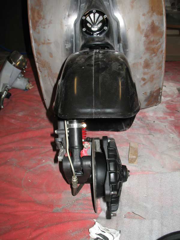

die gabel sowie der dämpfer wurden um 3,5cm gekürzt. was mir nicht ganz klar war, ist die tatsache das die feder des bitubos nicht mitgekürzt wird und somit sehr auf spannung ist. das ergebnis ist knüppelhart. wie kann ich dem problem entgegengewirken?
andere feder?
feder kürzen?

1) nicht ganz klar ist mir um wieviel cm ich die feder kürzen muss. wie gesagt dämpfer und die gabel sind 3,5 cm gekürzt!
2cm, 2,5cm oder gar die ganzen 3,5 cm?
falls mir jemand helfen kann bitte massangabe im ausgebauten ausgefederten zustand damit es keine unstimmigkeiten gibt!
2) desweiteren will mein russe gerne noch wissen aus welchem material die bitubo feder besteht, ist für die methode der abkühlung nach dem erhitzen wohl nicht unwichtig!
bruchgefahr bei falscher abkühlung!

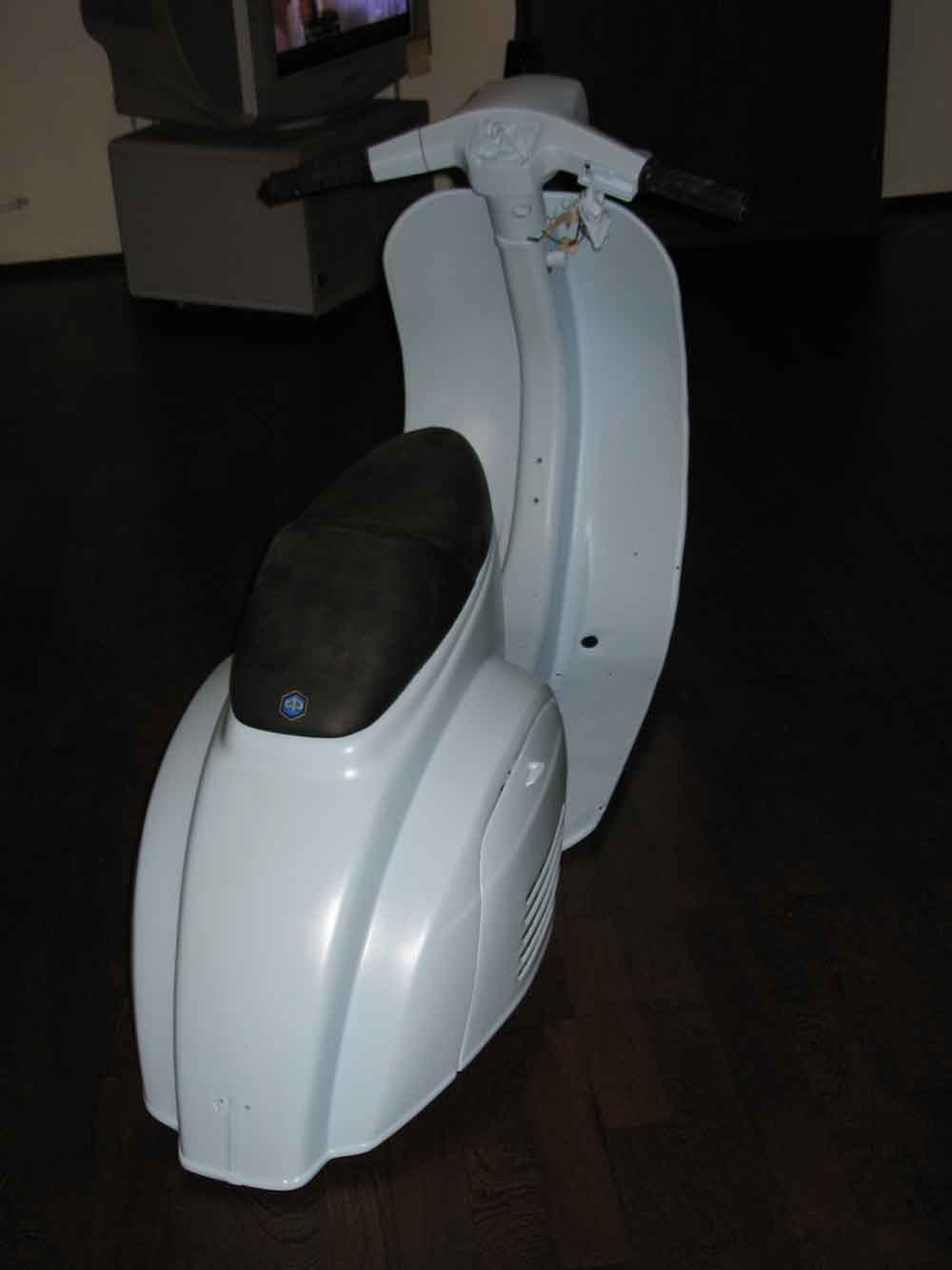

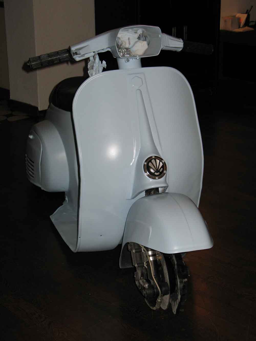

die grundierung ist aufgetragen! habe in einem (teilweise zwei) sprühgängen c.a. 800 ml verbraucht.
der lackmensch hat mir 1L lack (inclusive verdünnung) mitgegeben! soll angeblich für 3 sprühgänge reichen!
kommt mir gerade ein wenig knapp vor! was meint ihr?

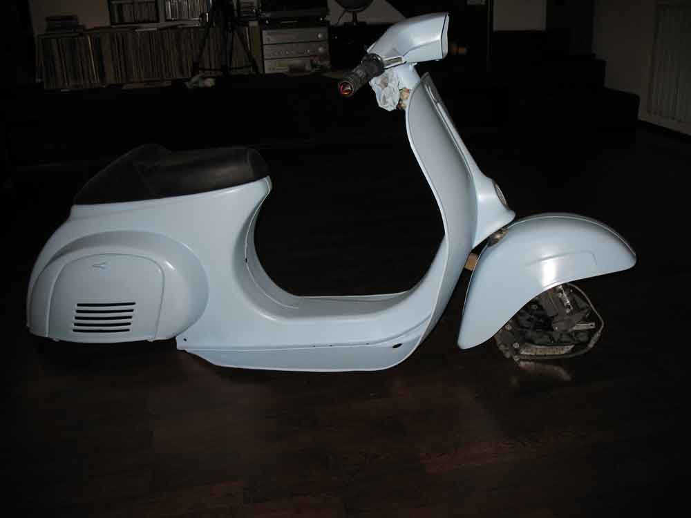

so... habe den roller fertig gelackt und bin mir wegen der farbwahl ein wenig unsicher. babyblau ist garnix dagegen!
habe dann ein paar anbauteile zusammengesteckt um zu sehen wie es wirkt.
ich glaube die mattschwarzen anbauteile und das matte finish reißen das konzept aber wieder rum.
es sollte nähmlich um gottes willen kein eisdielen roller werden!
hat mal jemand ne meinung?!
danke felix

Son Spezial-Drop kommt doch um einiges geschmeidiger daher als jeder PV oder Rundlicht-Drop !
Ich find die Farbe gut ! :-D :-D
edit : da fehlen aber noch ein paar Bohrungen !
Ich find die Farbe gut ! :-D:wheeeha:
1. ich steh auch drauf!
2. brauch glaub ich ein wenig zeit!
3. no risk no fun :wheeeha:
thx felix :-D

Bin auch sehr beeindruckt :-D
Bin auch mal aufs endergebniss gespannt :-D

Schöner Lenker, past gut zur Blechkaskade - Motovespa like

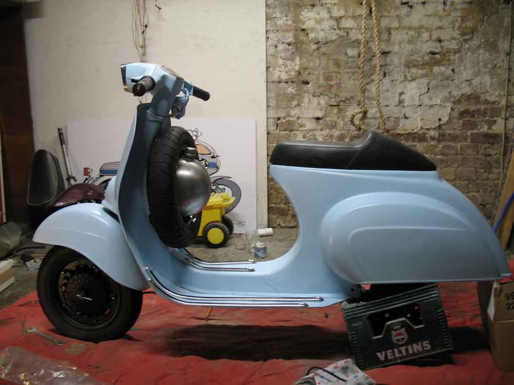

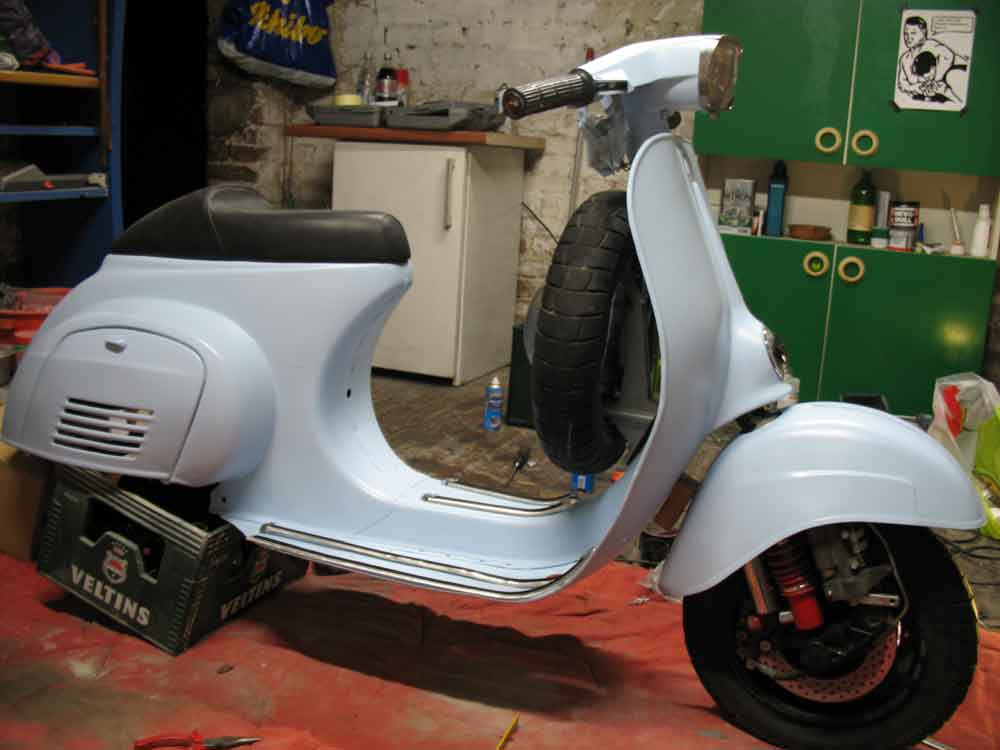

schwierig, schwierig, schwierig...
war drauf und dran den ganzen karren nochmal umzulackieren! hier sieht man nochmal das die farbe doch ein wenig quietschiger wirkt.
je mehr anbauteile allerdings drankommen, desto besser kann ich mich damit arangieren.
n eimer mattschwarz drüber und ich hätte diese entscheidungskrise nicht gehabt.
hmm, von den Bildern her schwer zu beurteilen wie es in Wirklichkeit aussieht. Drop find ich sehr geil, der Rest sieht böse gut aus. Matt-Schwatt ist doch aber auch langweilig (habe ich wie so viele) oder?
Andererseits sehen die alten Dinger eh schon so nach Frauenroller aus (sorry, als PK Fahrer muss man sonst immer nur einstecken) und da passt ne etwas derbere Farbe viel besser finde ich. Bevor ich immer mit Zweifeln auf die Möhre steigen würde, dann lieber noch 4-5 Dosen Matt Grau oder was dir halt besser gefällt holen und drüber ... Oder diese Saison fahren und im laangen Winter wieder überlegen und in der Zwischenzeit nach anderen Farben Ausschau halten.

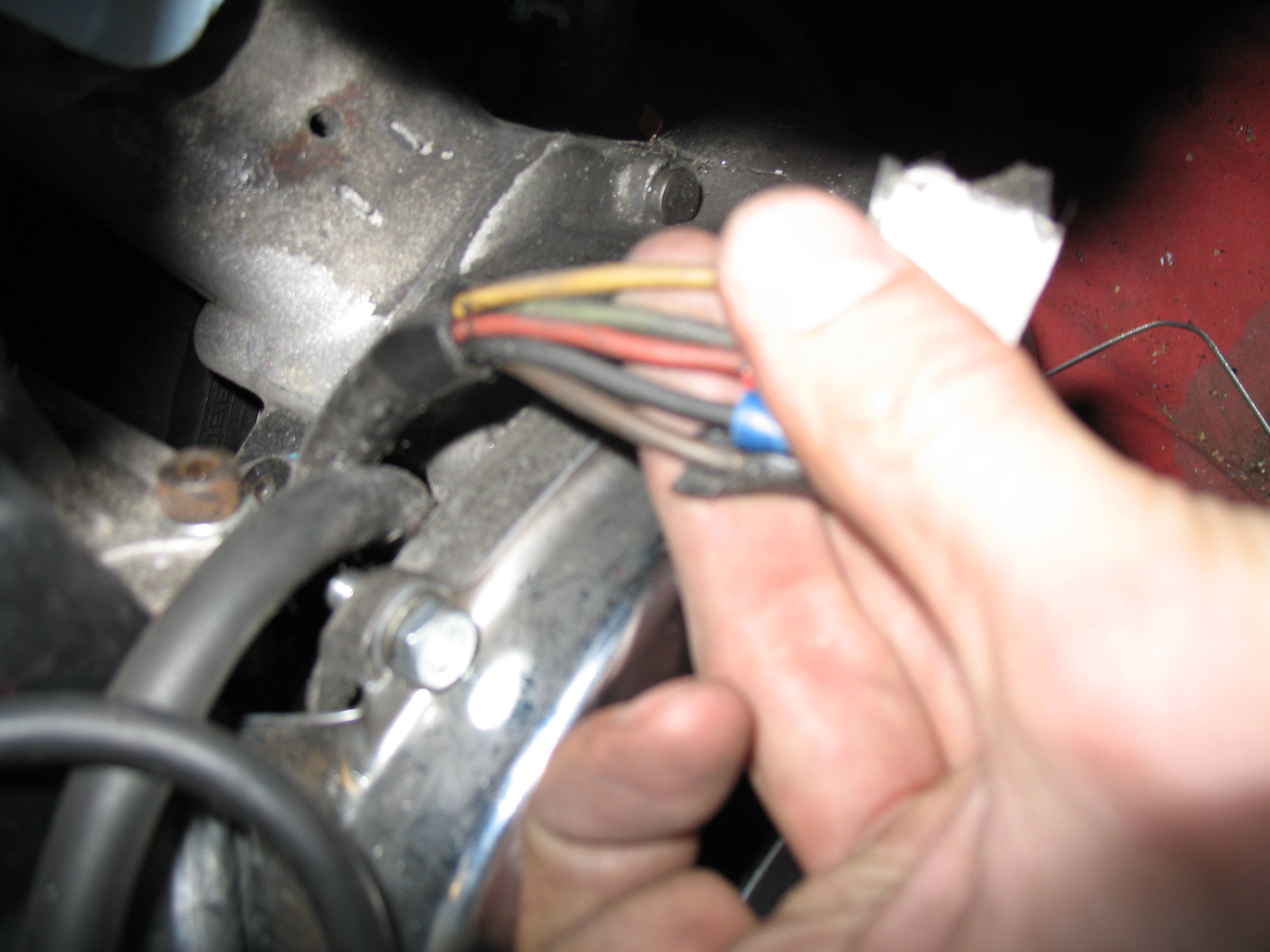

moin habe ein kleines elektrikproblem! wer kann mir sagen wofür diese kabel bei einer pk80s sind?
2 gehen zum unterbrecher 2 gehen zum spannungsregler!?!
wer weiß die farben einzuordnen?
danke felix
p.s.: batterie hab ich keine!

Grün ist normalerweise immer der Killschalter (Zündschloß)
Schwarz Masse
Die anderen drei Kabel müßten alle Stromführend sein. Wenn die Zündgrundplatte von einer PK s ohne Batterie ist, dann hatte die drei getrentne Bereiche (Licht / Bremslicht / Hupe) die jeweils von einer Spule mit Srom versorgt wurden
vorsicht elektronerd!!!
schwarz geht also auf die masse im spannungsregler!?
reicht es nicht wenn ich ein stromführendes kabel in den spannungsregler führe,
um es von dort auf auf alle abnehmer zu verteilen, und die verbleibenden zwei kabel stilllege?
Schwarz geht überall auf Masse, also auch einmal auf direktem Weg in den Spannungsregler.
Theoretisch kannst Du das so machen, kann allerdings sein, daß der Strom von einer Spule nicht für die komplette Versorgung reicht.
vielen dank champ. irgendwo ist leider der wurm drin. hoffe das ich es morgen noch gebacken kriege. und dann auf nach ochtrup...
