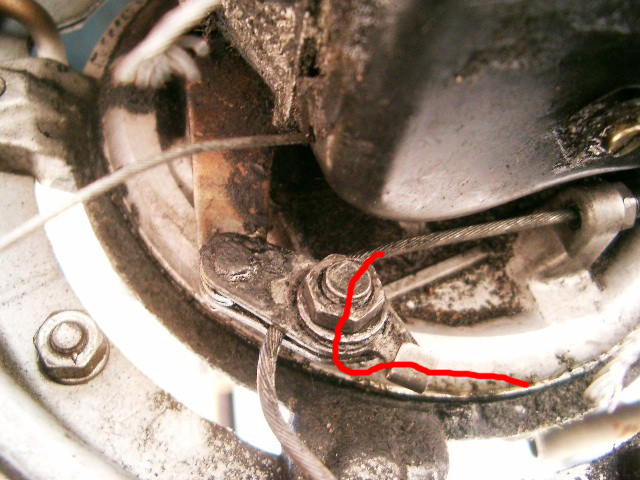

Kann mir jemand sagen, ob der Zug so montiert wird wie hier die rote Linie zeigt?

Passt :thumbsup:
Durchs Loch in der Schraube durch und dann in die Lasche umbiegen...
Mutter sauber anziehen und hinten Gegenhalten!

Sieht aus als wär das Seil nicht durch die Bohrung der Schraube gesteckt!
Das Seil bzw. die Seele nicht nur mit den Blechen klemmen.

Edith hat gesagt ich soll die Augen besser aufmachen. Die rote Linie wäre ja kaum zu übersehen! So soll's dann aussehen.
Und zu lahm wär ich auch noch.
