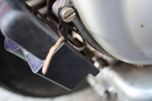

  1. Vielen Dank an alle für die zahlreichen Tipps! Werde mich dann die Tage mal dransetzen und versuchen das Killkabel zu flicken. Habe heute schon gesehen, dass sich die Ummantelung bereits unten am Stecker der in die CDI geht auflöst und die Litzen frei liegen. Denke mal dann sieht der Rest des Kabels auch nicht besser aus. Wie gehe ich am sinnvollsten vor, das Kabel ist ja mit dem gesamten Kabelbaum in einer Ummantelung durch den Rahmen gezogen?! Das Kabel einfach so belassen und ein komplett neues durch den Rahmen ziehen? Würde unabhängig davon auch gerne die CDI erneuern wegen des abgerissenen Massekabels, aber welche CDI ist die richtige? http://www.sip-scootershop.com/de/products/elektronikzentrale+piaggio+_85000000 oder http://www.sip-scootershop.com/de/products/elektronikzentrale+fur+vespa+_85003000 die 2. Version sieht der jetzigen CDI am ehesten Wäre schön wenn Ihr nen Tipp hättet
  2. So ich war gerade noch mal in der Garage, bin aber nicht schlauer Habe das "Killkabel" abgezogen bin aufgestiegen und ohne Probleme losgefahren, super also! Das gleich habe ich dann noch mal mit aufgestecktem Kabel versucht, ebenfalls keine Probleme mehr Ich weiß nicht, ob ich mich jetzt freuen soll
  3. Habe ich auch als erstes dran gedacht, Schlauch habe ich aber schon auf ein Mindestmaß gekürzt Kann es etwas mit dem gerissenen Massekabel zu tun haben?
  4. Wofür ist denn das Kabel "ganz rechts"? Hast Du vielleicht ein Bild welches Kabel Du genau meinst?

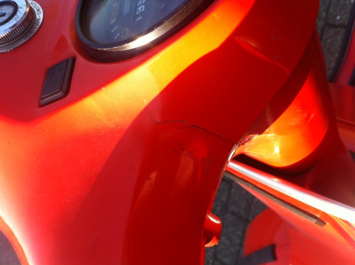

  8. Guten Abend, habe einen Spannungsriss in der Lenkerabdeckung. Möchte ihn wenn möglich von innen behandeln um ein weiteres Einreißen zu verhindern. Habt Ihr Tipps welchen Kleber ich nehmen sollte?

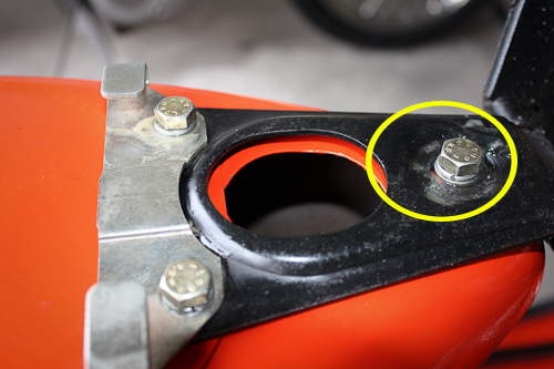

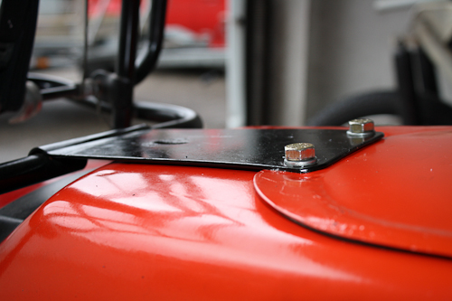

  10. Kann mir jemand sagen, ob die Montage des Gepäckträgers und der Sitzbank so richtig ist? Kommt mir etwas komisch vor, dass die Metallplatte des Gepächträgers und die Sitzbankhalterung direkt auf dem Lack aufliegen?! Und dass unter der gelb eingekreisten Schraube ein Sprengring + zusätzliche Unterlegscheibe sitzt ist auch nicht richtig oder?
