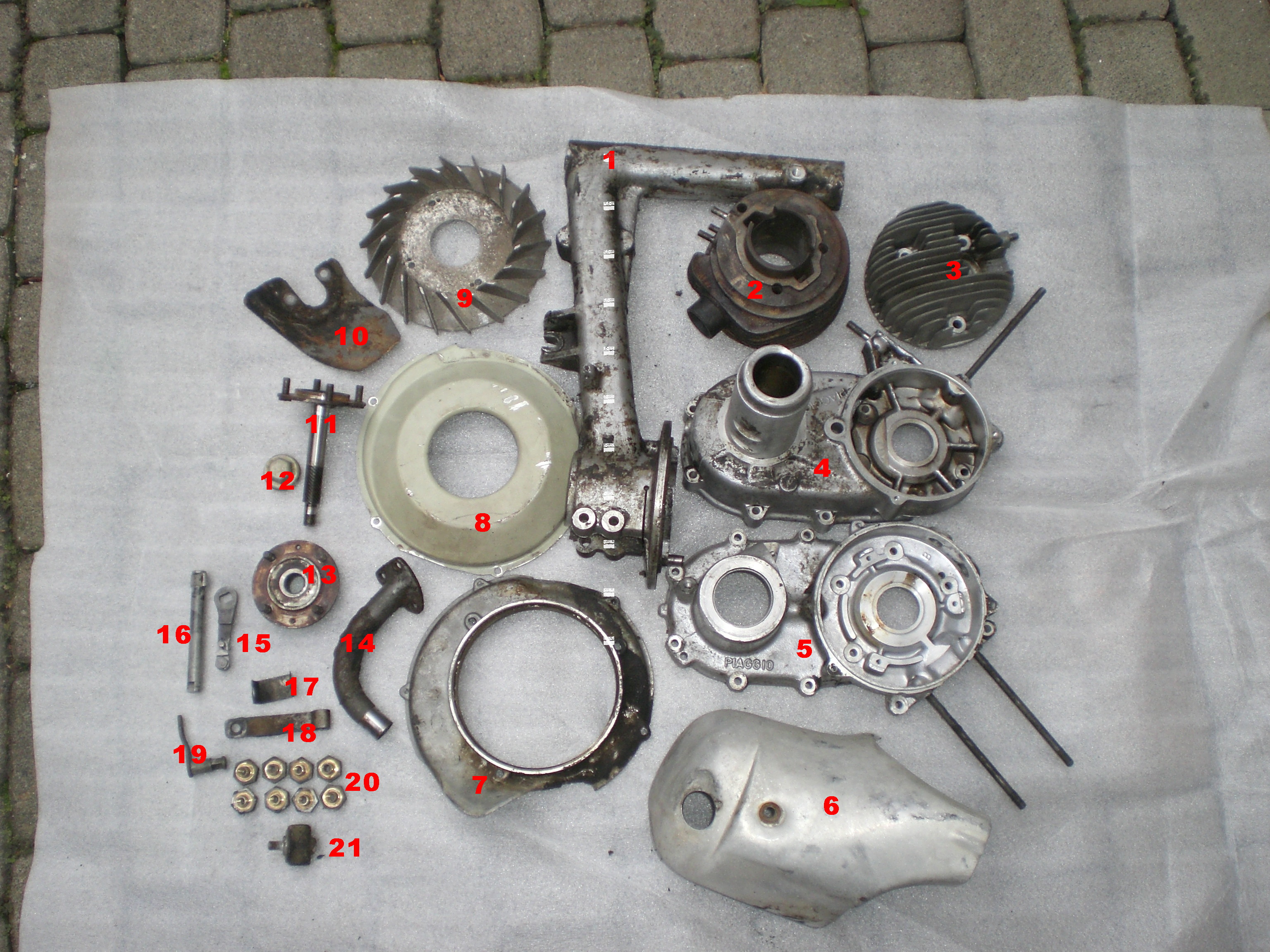

Hallöle, hier eine frische Motorspaltung, klappte nach Erwärmung des gesamten Motors auf 140 Grad im Backofen ganz gut...
Ich bräuchte mal einen Tipp:
Wie bekomme ich die Teile die im Bild oben auf der Antriebswelle sitzen (Teile des Kickstarterelements + Zahnräder etc) von der Antriebswelle runter?
Habe rumprobiert und den kleinen Sprengring + obersten seegering entfernt, komme aber nicht weiter....
Danke vorab.....
Bearbeitet von Vespaloge
Kickstartersegment bekommst du durch erwärmen und vorsichitges hebeln runter. Bei meinem Hoffmann-Motor war auch alles dermaßen mit Altöl versifft, daß ich sehr großzügig mit Kaltreiniger und Fön der Sache zu Leibe gerückt bin. Für das Teil rechts liegt schon das richtige Werkzeug (Gummihammer) schon bereit. Das ist nur durch die nicht mehr vorgrespannte Feder im Gehäuse leicht verklemmt. Ein paar leicht Schläge mit dem Gummiteil von außen und die Glocke rutscht raus.
Danke dr177.
Habe heute vormittag geschafft, alles zu zerlegen, es fehlte am Beginn nur der Mut, noch mehr Kraft anzuwenden. Mit Erhitzen des Gehäuses an der Stelle, wo die Lager der Antriebswelle sitzen, ging dann auch die Antriebswelle runter, war aber nicht einfach...
Beim Kickstarter mußte der Blechring außen mit nicht unerheblicher Gewalt und unter Inkaufnahme leichter Verformung hochgehebelt werden, dann konnte man das Kickstartersegment nach innen schieben.

Brauche mal wieder einige Ratschläge (siehe angehängte Bilder):
1. Der Kolben hat im neuen unbenutzten Neuzustand einen Durchmesser von 54 mm, mein gebrauchter hat 53,88 mm. Ist das noch i.O. oder sollte man ihn austauschen?
2. Wie bekomme ich das eingekreiste Teil im Kupplungsdeckel heraus?
3. An die Motorexperten: Wenn Ihr das Schaltkreuz betrachtet, ist es für eine Weiterverwendung noch in Ordnung oder sollte es ebenfalls erneuert werden.
Danke vorab!
Kupplungsarm drehen und dann schiebt sich das Messingteil (Kupplungpilz) raus. Schaltkreuz sieht noch gut aus, aber ich würde es trotzdem austauschen.
Kolben? Hm... bitte ein anderer. Was steht denn oben auf dem Kolben eingeschlagen?
Danke Dr.!
1.) Der Kolben ist mittlerweile gesäubert und poliert, mir ging es um den Durchmesser...
2.) Mit dem Kupplungsarm ist schon klar, allerdings bewegt sich der "Kupplungspilz" keinen mm..., dann ist wohl Einweichen
in WD40 angesagt. War mir nicht sicher, ob das Teil irgendwie noch arretiert/gesichert ist.
Den auf dem Foto eingekreisten vermutlich O-Ring (Teilenummer 2322 auf dem Explosionsfoto) konnte ich beim Auseinanderbau meines 1954er VM2T Motors nicht feststellen. Kann es sein, dass er nicht verbaut wurde?
Wo sollte er sitzen?
Die Ersatzteilzeichnung ist zwar auch Jahrgang 1954, aber von einer Hoffmann Vespa, meine ist ja aus Italien...
Und dann noch etwas für die Experten:
Ist es normal, dass der Kickstarterhebel mit zwei Bolzen (und zwei Kontermuttern) statt mit normalen Schrauben befestigt ist oder hat da einer gebastelt?
Wird bei diesem Kickstarterhebel kein Sicherungsblech (Teilenummer S11010 auf dem Explosionsfoto) verbaut?
Bin gespannt ob jemand die Fragen beantworten kann, Danke!
Ich würde das Schaltkreuz wiederverwenden, außer Du findest ein NOS-Teil. Die Repros taugen nix.
Dreigangroller haben eh so gut wie nie Probleme mit dem Gangspringen.
bezüglich des Rings - Ich glaube das sollte ein Segering sein (zumindest bei meiner Lu Vm2 Bj.54 war das so). In anderern Katalogen ist das besser ersichtlich.
Normalerweise wird der Kickstarter mit 2 Sechskantschrauben befestigt, vermutlich hat da in den jahren jemand gebastelt und keine Sicherungsscheibe mehr verwendet, die gehört dort nämlich hin. Bei meiner sind zusätzlich noch die beiden Sechskantschrauben mit einem Sicherungssplint gesichert.
Das Schaltkreuz würde ich aufjedenfall austauschen, denn den Motor wirst du nicht mehr so schnell aufmachen wollen (du wirst noch Freude haben mit dem Zusammensetzen des Kickstartersegments :-D ). Gib lieber die paar Euro mehr aus (auf jeden fall ein Originalteil verwenden)
Das mit dem Kolben ist wirklich schwer zu beantworten. Wenn ich vor der Frage stehen sollte, würde ich Kolben, Kolbenringe und Zylinder schnappen und zum nächsten 2-Radmechaniker gehen der Ahnung von dem alten Material hat. In meiner Nähe gibt es da eine alte Motorinstandsetzungsfirma die da Ahnung von haben, wo ich auch gleich den Zylinder hohnen ließ.
Jo, da is was dran, manchmal macht man sich aber auch verrückt.....! Danke!
