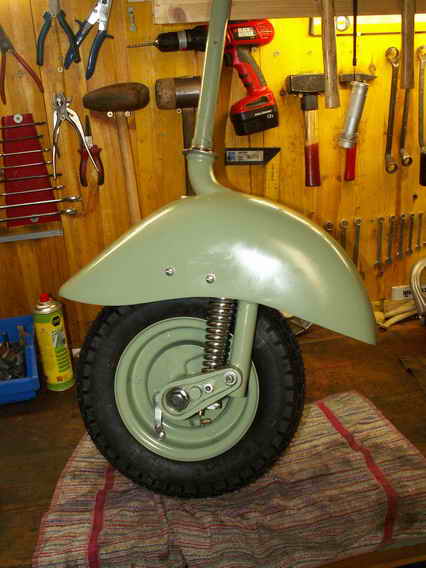

Gabel :
mit Reifen und Kotflügel aufgelegt :
und montiert :
soweit so gut

schönes teil... bin auch schon länger auf der suche nach einer, nicht die gleiche wie du sie hast, eher diese angelehnt an die " U" .. naja.. wird sich schon ergeben.. hoff ich.. sagt mal.. warum ist das bei den wideframes meist so dass der reifen im koti vorne so " aussermittig" steht... fällt mir meistens auf.. weiss das einer?
Ich muss auch zugeben, dass der Kotflügel auf dem Foto echt ein wenig stark "aus dem Mittel" zu sein scheint.
Gerhard wird den Kotflügel sicher anpassen, nachdem die Gabel am Chassis verbaut wird.
Der Kotflügel (extrem langer Vibrationsriss, Deformierungen, ausgerissene Bohrlöcher usw.) wurde schon einigermaßen nachgearbeitet, aber dann auch an die Gabel angepasst.
Diese "Feinjustierung" nimmt Gerhard dann sicherlich mit all seinem Fingerspitzengefühl vor !
:-D Aber dabei nicht zu sehr streicheln !!!
:-D Man weiß ja nicht wie die kleine prüde Amerikanerin dann "abgeht" !
:-D Nicht, dass sich der arme Gerhard ganz alleine in der Werkstatt ihrer nicht mehr erwehren kann !

Ja da habt Ihr recht, der Kotflügel kam mir auch etwas seltsam vor - deshalb hab ich Photos und lebendes Objekt verglichen, und da sieht es ähnlich aus ( vielleicht nicht ganz so extrem wie bei mir )
V31 gegen allstate
mit nur aufgelegtem Kotflügel würde es besser passen, dann passt es aber oben wieder nicht.
Ja Löcher wurden nachträglich gebohrt - hab aber quasi nach "vorher" Schablone gebohrt, damit ist die Position so gut wie fixiert ( ein wenig Anpassen geht ja noch )
Wenns nochmal anders wird, muss ich mir was einfallen lassen :-D - ich hoffe ich war da nicht zu ungeduldig beim Zusammenbau.
Das schau ich mir aber nochmal an, mal sehen wies wirkt wenn die Gabel fix im Rahmen hängt ...

ein bisschen kriegst du den kotflügel noch geneigt, gerhard. es sollte aber noch genügend platz am beinschild vorhanden sein. sonst sieht das optisch sehr komisch aus, wenn zwischen rahmen und kotflügel gerade noch ein blatt papier passt.
hast du mal nachgeprüft, ob die gabel evtl. mal einen wegbekommen hat?
@martin:
als alter trickser hast du dir bestimmt ne messlehre für die gabel gebaut, oder?! wenn nicht, dann müsste man sich mit einem nos- teil wirklich mal ein muster machen, wie es in dem gs- werkstatthandbuch abgebildet ist.

Hi Andreas,
Nein die Gabel ist ohne Schaden ( oder vllt. hat sie ja der Martin verbogen, bei irgendwelchen Spielchen ? ... :-D :-D )
Mal schaun wies bei fix montierter Gabel mit den Abständen aussieht - werde berichten.

@Andreas: Lehre ??? Das wäre nat. sicher nett, aber ich denke mal nicht unbedingt notwendig !!! Ich denke, dass das auch ohne geht ! Ging ja auch in der Vergangenheit ohne !
klar gehts ohne, aber wäre schon schön, wenn man sicher sein könnte, dass die gabel in ihrem bewegten vorleben nix abgekriegt hat. alleine die optische prüfung bringt ja nix.
kennst du die rahmenlehre aus dem gs150- werkstatthandbuch, martin ?

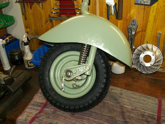

( etwas weiter vorne im topic war ja die Rede davon, dass der Koti nicht passt - war auch kein Wunder, war nicht meiner, der wurde beim Lacken leider vertauscht - den ich bekommen hab, hab ich blankgeschliffen, da ich mir nicht erklären konnte, warum der vorher passt und nach dem Lacken nicht mehr, und der war grauenhaft "instandgesetzt", sodass er garnicht passen konnte )
Dann hab ich einen Reservekoti nachgeschickt - der wurde neu lackiert - irgendwie werde ich das Gefühl nicht los, dass die Farben nicht ganz zusammenpassen ( wenns so ist auch Wurscht, hab keinen Bock mehr auf zurückschicken, wieder warten )
Jetzt hab ich aber alle Teile da und es ist auch schon fast wieder Alles dran - werde mal Bilder vom aktuellen Stand machen.
Gabel ist drin - Lenker ist noch zu montieren + Züge und Kabel ( man ist das ein Scheiss mit den im Lenkrohr verlegten Zügen ) - bin schon gespannt wie sich das Ding fähr ohne Stossdämpfer

so aber nu Bilder :
Lenker dran, Zylinder fehlt noch, sollte aber bald kommen.
Züge sind eingestellt, Elektrik fast komplett angeschlossen
Trittleisten werden die Tage genietet
Der Farbunterschied zwischen Rahmen und Koti ist auch fast nicht zu sehen.

was hast du für Reifen aufgezogen
Sava 3,5x8, Typ B13
wie weit geht bei deiner der Lenkanschlag bei gesperrtem lenkradschloss (mit einer Uhr verglichen wenn gerade aus 12:00h ist?!)?!
nach links bis der Lenker am Sattel ansteht - und zurück nach rechts minimal
