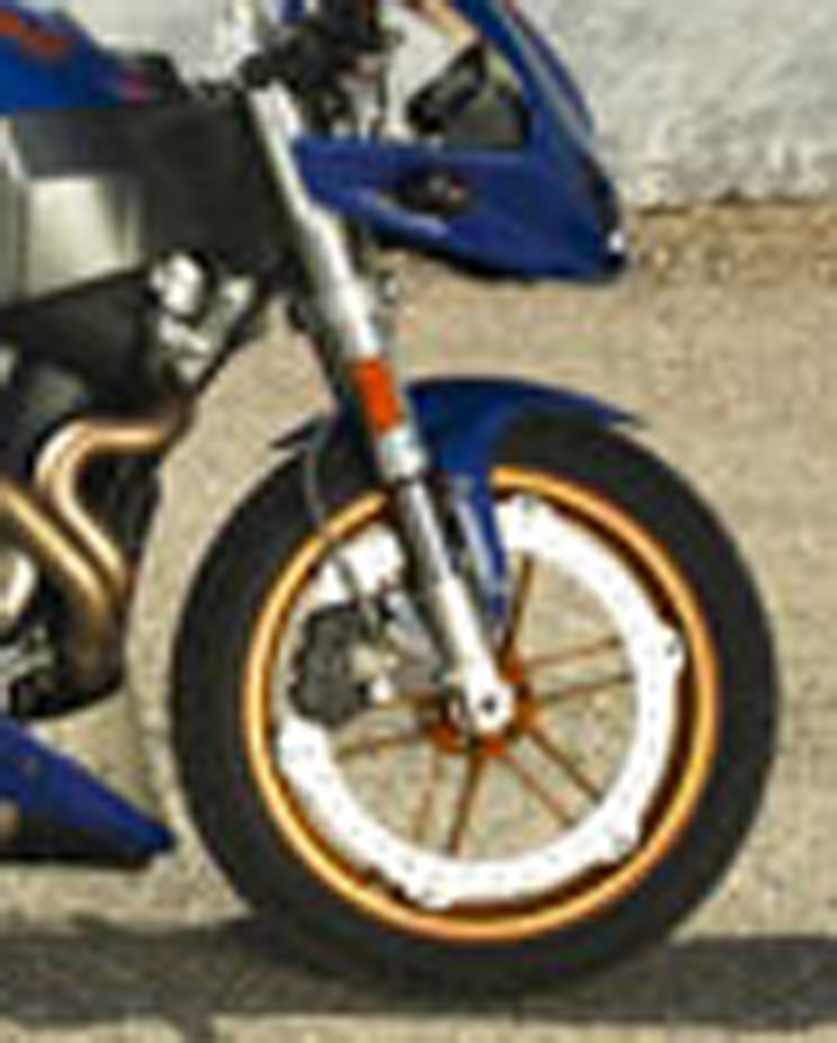

meiner meinung nach könnte sowas am ehesten mit einer 125 super gabel funktionieren, wenn die scheibe als felgenrandbremse ala buell ausgelegt wird.
die super gabel hat im prinzip eine sprint bremse, nur auf 8 zoll, soll heissen, gusstrommel und offene felgen.

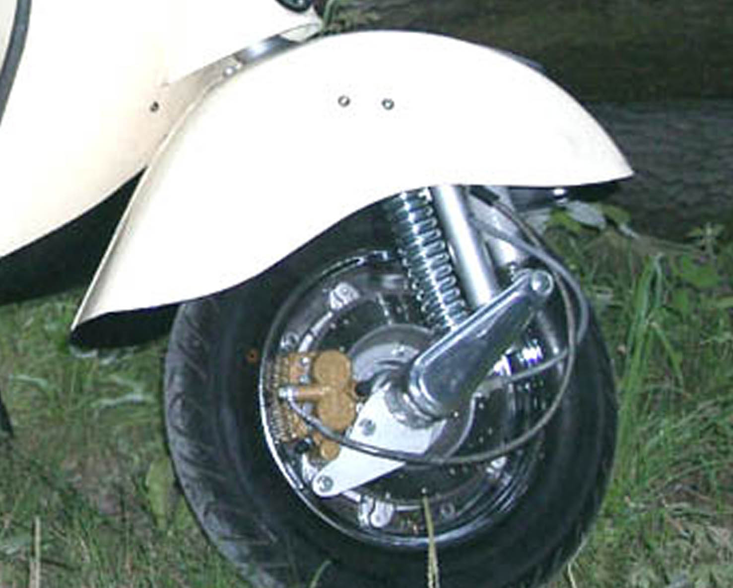

es gibt im Moment 3 Varianten die funktionieren. Die wären, umschweissen vom Worb, PK Gabel in Oldie und Scheibenbremse auf geschlossene 10" Felge...
Ich habe mal mit dem Herrn gesprochen, der hier im Forum den Umbau für geschlossene Felgen macht. Er sagte, dass er es sich nicht vorstellen kann, dass es auf 8" funktioniert.
