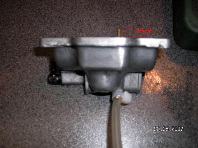

Hab mein Überlaufproblem mal in Ruhe angegangen. Ich Konnte den Schwimmerstand entweder so einstellen, dass der Motor arge Probleme hatte anzuspringen und bei Längerem Vollgas verhungerte, oder so, dass der Vergaser mit der Zeit überlief.
Bei mir (TS1) steht die Schwimmerkammerdichtfläche fast waagerecht, bei der RGV liegt der Vergaser ja fast.
Nun bei mir lief es halt aus dem unteren Überlauf (da wo man auch den Sprit ablassen kann). Hab mir das dann mal genauer angeguckt:
post-349-1179765329_thumb.jpg das ist das Röhrchen für den Überlauf (übrigens genau auf der Höhe des Mikuni-Corp.-Punktes auf den man laut Anleitung den Schwimmerstand justieren soll).
Wenn ich nun den Vergaser so neige wie bei der RGV ist alles titti, Sprit steht hoch genug im Mischrohr, und läuft nicht über, stell ich in aber so wie bei meinem Motor geht's entweder nur mit überlaufen, oder mit Spritmangel
Ich hab' glaube ich den rechten Vergaser von einer RS, ist bei einem von den andren Vergasern das Überlaufrohr länger? Das wär? optimal.

@ richfun200 Ja war etwas störisch aber mit ein klein wenig Gewalt ........
Er hat ne neue Scwimmernadel bekommen und sei dem ist er auch nicht mehr inkontinent. Hatte ich durch Veränderung des Spritlevels im Schwimmer nicht hinbekommen.
Ansonsten toller Vergaser. :-D
