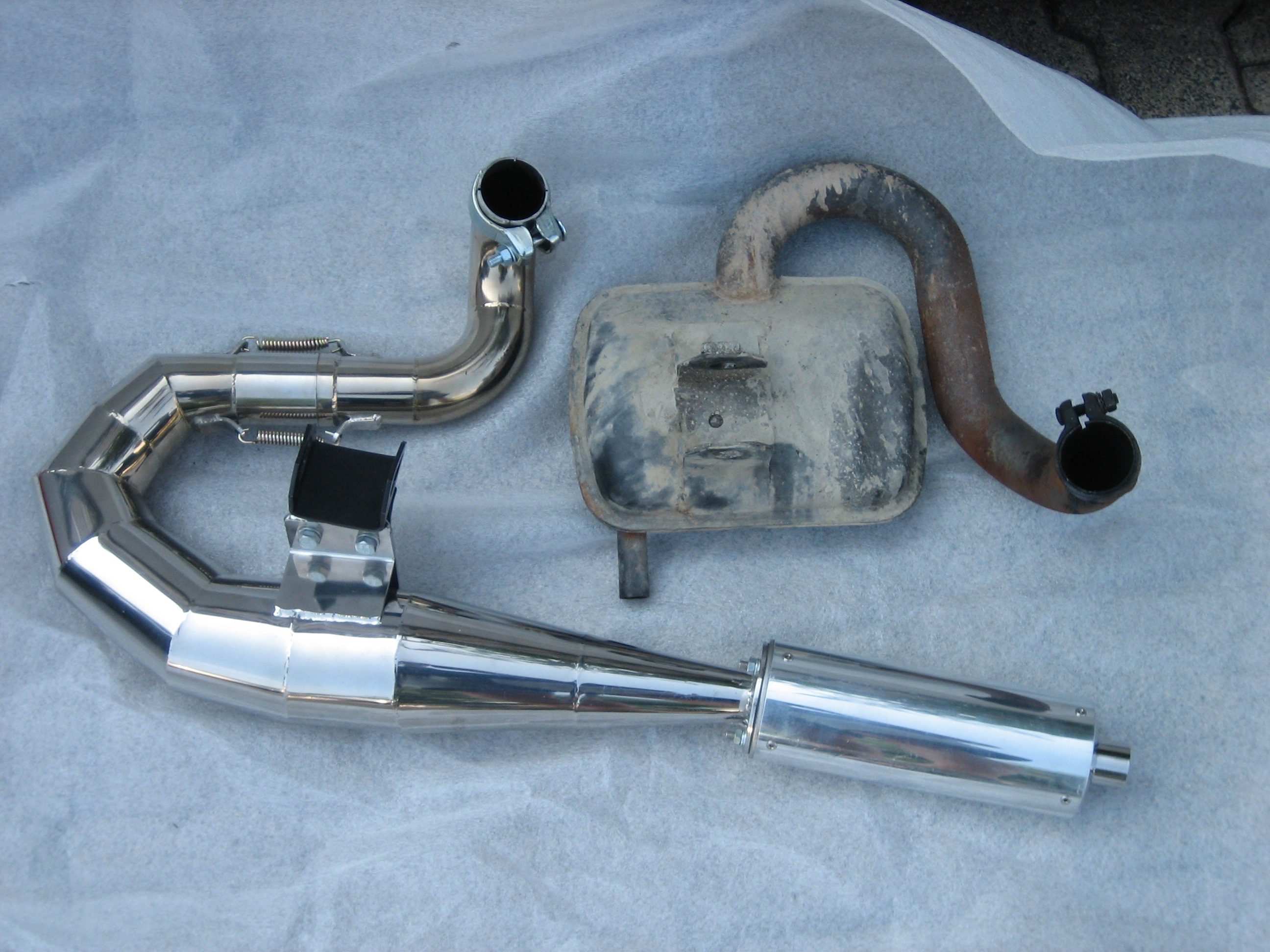

210er Malossi mit TFF Auspuff läuft nicht richtig
Hallo zusammen.
Es gibt zum Thema Malossi 210 und der Einstellung mit verschiedenen Komponenten X Beiträge, aber sie sind alle etwas anders und ich konnte noch nicht die passenden Infos für mein Problem rausfinden.
Ich fahre einen 210er Malossi mit gefrästem Kolben (alle schraffierten Flächen weg), Zylinder und Überstromkanäle am Kurbelwellengehäuse sind nicht bearbeitet. Dazu einen original 24er Vergaser mit Loch im Lufti und eine TFF Renntröte.
Habe es zunächst mit der 130er Hauptdüse (Nebendüse original) versucht die dabei war. Der Roller lief ählich wie der original 200er mit dem Zusatz, dass er in den mittleren Drehzahlen sehr schlecht zieht und obenraus auch nicht auf Touren kommt. Der Malossi Drehzahlbereich wird nicht erreicht und auch nicht die Drehzahlen, die er mit original Zylinder und TFF erreicht hat.
Jetzt habe ich probeweise ne 135er Hauptdüse drauf. Läuft insgesamt etwas besser, aber es bleibt immernoch das Problem in den mittleren Drehzahlen (vorallem im 3 Gang) und auch, dass die oberen Drehzahlen nicht erreicht werden.
Vergaser sollte sauber sein. An der Zündung hatte ich noch nichts gemacht. Habe aber gehört, dass man die nicht verstellen müsste.

Laut dem Millenium Aupufftest scheinen TFF und der alte PM zumindest sehr ähnlich zu sein. Hier mal ein Bild von dem Auspuff (mit dem originalen nebendran).
Wäre die Drossel mit ovalem 24er und einer überarbeiteten Welle behoben?
15-19 PS würden mir reichen (denke ich) solange die Kiste gut und stabil läuft.
