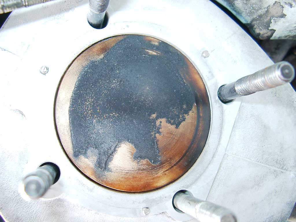

hab heute mal meine GSF Kopf an meiner Malle 210er abgenommen. Bin jetzt ca 2000km gefahren und wusste, dass die kiste etwas zu fett läuft ... deswegen wollte ich jetzt mal nach dem kolbenbild schaun! kerze war sonst eigentlich immer ok (auf den bildern jetzt stark verrust, weil die letzten km im staustadtverkehr waren und auch der leerlauf wohl etwas fett is :-( ... egal ... sagt mal was zu den bildern:
zu dem bild weitere anmerkungen ...
1. der helle fleck ist ein fingerwischer von mir ... wollte da sehn, obs "eingebrannt" oder schmierig ist! das hellbraune is also schmierig und liess sich problemlos abputzen!
2. der dunkle halbkreis rechts kommt noch vom alten NICHT zentrierten Pinascokopf, der zuvor drauf war und der kolben da wohl bissi dagegengeballert ist! :-( zu spüren ist aber an der stelle auf dem kolbendach NICHTS! Also halb so wild!
3. die "Landkarte" auf dem kolbendach ist eine doch recht dicke risschicht gewesen! was heisst das??? weil zum rand hin keine russchicht mehr!

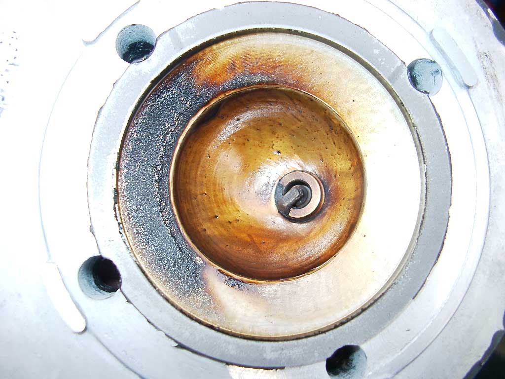

hier das bild vom kopf. zu sehen ist ebenfalls eine russchicht auf der auslasseite! sonst ok!
sagt mal was dazu! :-D
Deine Kerze sitzt zu tief! Kannst von ner alten Kerze die unverlierbare Unterlegscheibe abschrauben (Zange/Schraubstock) und zusätzlich unter die Kerze machen.
Gute Dichtmasse :-D
jo...das dachte ich vorhin auch mit der kerze! Aber als ich nachgefragt hatte hiess es , ein halber gaywindegang zutief sei nich wild!
gute dichtmasse??? eingeschliffen stundenlang ... das silikon special hats alles rausgedrückt! :-D
Da du zuletzt viel zu fett im LL unterwegs warst, ist alles schön fett/eingeölt! Macht aber nix! Die Quetschspalte dürfte bereits ganz gut effektiv sein, wäre aber möglich daß sie noch zu hoch ist! Mal gemessen?
Die Kerze steht zu weit hinein!!
Interessant: Kolben zum Auslaß hin sauber, dafür Kopf schwarz, und umgekehrt!? Könnte es sein, daß die Spalte nicht rundherum gleich ist!
Dein Gemisch dürfte jedenfalls im unteren rpm-Bereich etwas zu fett sein, und dein Kolben im UT die Spülkanäle unterwandern (LHW,..), dies führt meist auf die Ablagerungen am Kolbendach, wie sie bei dir auftreten!
Wenn du den Kolben & Kopf säuberst und dann mal ein Stück Vollgas fährst, dann Zündung aus und ausrollen lassen, dann kann man auch sagen, inwieweit das gemisch da paßt, oder ev. zu mager ist!
Viel dürftest du aber - wenn überhaupt - nicht daneben liegen!

und die kopfzentrierung ist auch schön zu sehen :-D
kopf ist der V4.1
Die zentrierung hab ich bei meinem GSF- Race auch verwendet! Kann aber jetzt meinen alten Kopf nimmer montieren,.....!
Funktioniert gut, selbst beim Race, der nur noch eine 0.6mm hohe Kante hat! Habe aber 4 Stifte gesetzt, da der Kopf (dieser eine) nicht genau genug gedreht war, aber kein problem.

Also...kopf is V4.1 ... Quetschsplate gemessene 1,94mm ... ob ringsrum weiss ich jetzt nich! ich werds mal so im 60° Versatz "nachquetschen" ... evtl morgen! Vorzündung geblitzte 17° , Kerze W3 (ok, ich nehm die morgen n stück zurück!) ... und die kohleablagerung kommt vom unterlaufen der spülkanäle meinst du Lucifer? aha! :haeh:
LL scheint noch ziemlich zu fett zu sein, und die HD denke ich auch, weil die kiste jetzt beim wetterumschwung immer mehr anfängt zu drosseln! ... mal sehn was sich tun lässt :-D

trotzdem muss ich jetz nochmal nachhaken ... also ... luzifer meint, dass die quetschspalte soweit gut sein müsste und auch ihren zweck soweit erfüllen müsste ... ob die nun irgendwo undgleichheiten aufweisst werde ich mal nachschaun ... und die ölkohlenablagerungen (sind ja doch recht heftig!) kommen dann von der zu fetten bedüsung???
ich hab den kolben jetzt nicht 100% sauberbekommen...weil die ganzen brösel da sonst in den zylinder geplumst wären (trotz OT!!!) und mir das jetz zuviel stress war das wegzupopeln alles! habs so guts ging mim lappen gereinigt!
noch was ... mir is aufgefallen, dass auch bei mir meine schwimmerkammer am PHBH schon gut angeschrabbelt ist! taugen die metallenen jetzt was, oder nich!? :-D
Meine Vermutung bzgl. Quetschspalte hatte folgenden Hintergrund: der Rand des Kolbens ist schön sauber (zumindest weitgehend), der Kreisring ist aber sehr schmal! Daher meine weiter Schlußfolgerung, daß du vielleicht zu hohe Quetschspalte hast (wird ja zur Kolbenmitte hin wesentlich größer!) und da der Quetscheffekt nimmer effizient ist (bläst Kolbendach halbwegs sauber!) Wenn du viel in der Stadt unterwegs bist, ist solche Rußablagerung ziemlich normal, vorallem wenn du da (ich sage mal "Angstdüse") zu fett bist! Ich selber düse die LLD auch eher fett ein..., die Gasannahme aus dem LL sollte aber spontan und sauber sein, und ein ev. 4takten im LL sofort verschwinden!
Mit der KoDi Konfig. sollte deine Kanalunterkante ohnehin fast mit der kolbenkante im UT zusammenpassen, also kaum ein Problem ergeben!
Quetschkante an zumindest 4 Punkten checken würde ich in jedem Fall tun!
Über den Kolbenboden spülen vorallem die Seitenüberströmer; hast du da den Zylinderfuß sauber angepaßt, den kolben a la Worbel bearbeitet,...?

den kolben hab ich nicht ala worbel bearbeitet, nein! ich habe lediglich die schraffos aufgefräst und den steg entfernt! die kanäle sind unten gut angepasst, ja! die quetschspalte werd ich "übern winter" dann mal nochmal um 0.1 oder so absenken ... mal sehn was dann passiert! wenn ich überhaupt genug zeit find übern winter...weil da meine diplomarbeit ansteht! :-D ...hatte ja vor den motor auf membran umzubauen! schaumermal!

@ Olli: genau, den meinte ich! Ist auch schön sauber, wie aus'm Bilderbuch, ohne blanke Stellen oder angebrannt!
Eine solche Rußkrone bekam ich auch auf meine Kolben, wenn ich längere Zeit nur untertourig in der Stadt herumgegammelt bin; dafür ist der Rennzyl. ja eig. auch nicht gedacht!
@ HdK: Mit Lötzinn (versuch einen weichen 2.5-3mm!) würde ich das aber jetzt schon checken! Dauert ja nicht lange....
