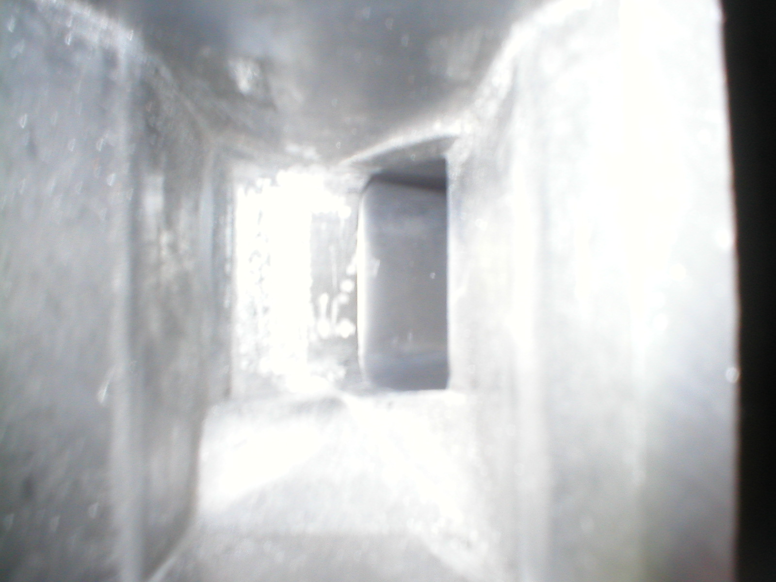

...Welche Einlassform ist eigentlich am besten geeignet?
Grade richtung Gehäuse oder sollte ich den Kanal trichterförmig aufgehen lassen?
Und wie bekomme ich die Kurbelwelle raus? :-D (Sitzt in der Lüra-seitigen Gehäusehälfte)

Langsam nimmt der Membranumbau Formen an, gibt zwar noch paar Stellen die ich ausbessern muss, hoffe aber das die Grobe Arbeit im großen und ganzen passabel ist.

Würd den Einlass etwas nach oben ziehen. Auf der KuluSeite ist eine etwas rauhere Stelle die prinzipiell den Einlass mit dem ÜS verbindet. Hier würd ich nachfräsen. Ich kann dir nur sagen wie ich das bis jetzt gemacht habe.
Diese Frage hat der px200hh in seinem Polinitopic auch schon gestellt und hier wurde wild diskutiert. Dort kannst du auch nachsehen.
Beim Kasten würd ich noch die Kanten in den Kasten strömungsgünstiger gestalten.

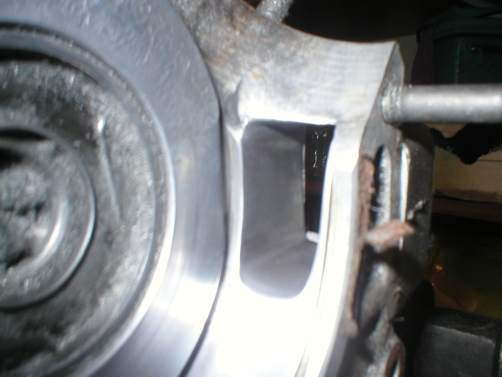

Gibts jetzt noch was, was ich verändern könnte oder passt alles soweit? Was mir noch aufgefallen ist. Das Kuwe seitige Ende des Kanals schließt nicht bünding mit der Platte auf der die Kuwe aufliegt. Sollte ich diese verrunden oder ist das egal?

zwischen den beiden befestigungsschrauben geht noch so viel, bis nur noch 2 mm Dichtfläche stehenbleiben.
innen geht zur lagerseite sicher noch 2 mm mehr, die gegossene platte kannste auch noch anschrägen.
Du kannst auch noch Richtung ÜS - diese schrafierte Fläche - einen kleinen Kanal fräsen. ( hierbei gehen allerdings die Meinungen auseinander, zwecks Sinnhaftigkeit usw, aber wenns nichts kostet....) man muß halt allerdings auch am Zylinderfuß einen Halbkreis entfernen. Siehst du dann wenn du den Zylinder draufsteckst.

Wie sollte ich die Form der Motorüberströhmer gestalten? Ich dachte daran die Urform beizubehalten und alles etwas ströhmungsgünstiger abzurunden.
Hab mit den Motorüs angefangen, fangen mit einer rundung an und öffnen sich dann trichterförmig richtung Zylinder. Den Ursprünglichen Knick der zur Kanalmitte lief hab ich belassen, hab ihn jedoch abgerundet. Allerdings war ich etwas zu unvorsichtig beim Dremeln. Hab den Zylinder zwischendurch nicht angehalten und somit an der einen seite ca. 5mm zuviel Material abgenommen, da sich die Dichtung verschoben hat :-D .Sollte ichs mit Kaltmetall oder ähnlichen auffüllen oder eher den Zylinder angleichen?

du könntest ein stück knete in de ölkanal für das kurbelwellenlager stecken, das wäre auch nicht schlecht.
aber zylinderüberströmer wolltest du sicher ohnehin auffräsen , oder?

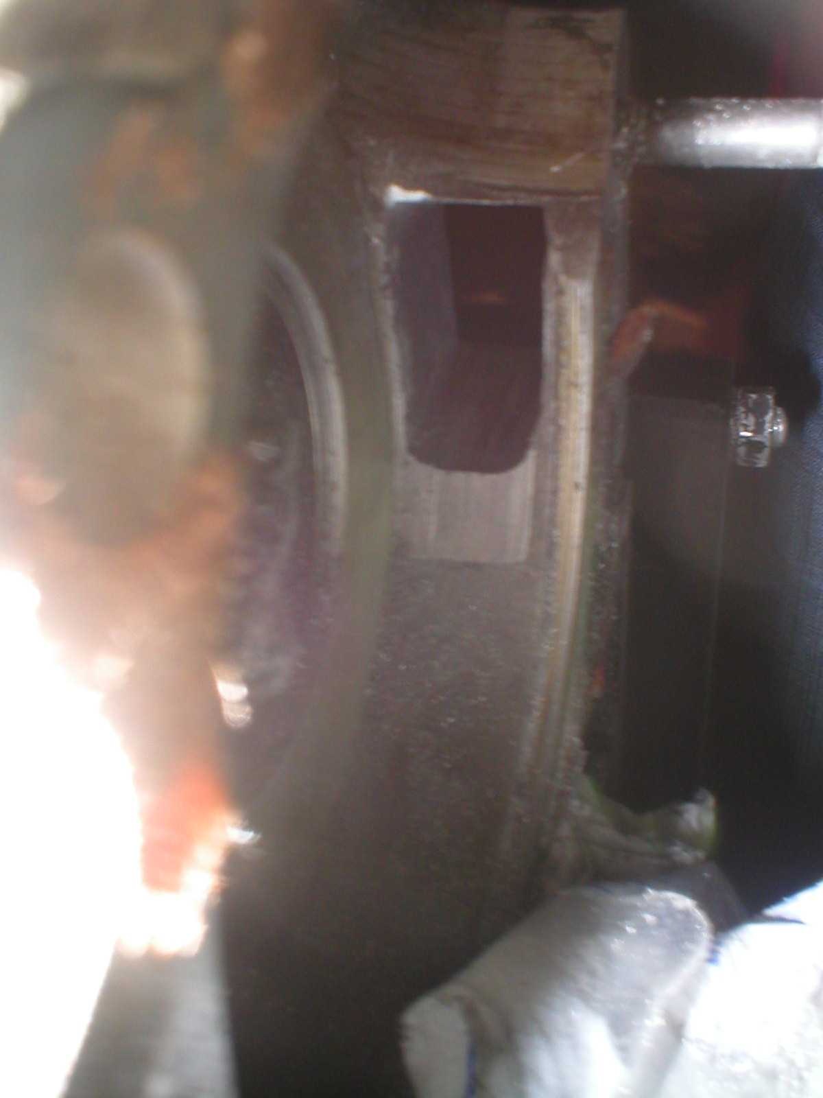

Ich könnte kotzen, nachdem ich jetzt ca. 2std den einen Zylinderüs barbeitet hab, hab ich den Zylinder aufs Gehäuse gesteckt um zu schaun wo ich noch nachbessern muss. Eine Stelle war auch sehr schnell gefunden, hab alles schön ordentlich gemacht als mir auffiel, das ich durchs Gehäuse durchgebrochen bin. :-D
Was mach ich jetzt?!
Ed: an den restlichen stellen die ich noch nachbessern muss hab ich noch ca. 5mm ich glaube der radius war einfach zu flach.

Schade, Du lässt auch kein "Anfängerproblem" aus... (nicht arrogant gemeint!)
Manche lassen es schweißen, andere machens ordentlich sauber und schmieren innen und außen Kaltmetall drauf und das hält dann auch teilweise jahrelang problemlos. Ich persönlich würde immer zum Schweißen tendieren.

Aber ich ärger mich grade über mich selbst das ich idiot nicht auf die Gehäusestärke geachtet habe.... sollte eigentlich selbstverständlich sein.
Sollte ich auf der anderen Seite gleich mit aufschweißen lassen? Gehäuse sollte denke ich zusammen gebaut sein da es sich warscheinlich verziehen könnte.
Bearbeitet von Kon Kalle
Klar, andere Seite dann auch direkt machen. Eine Seite ist eh dünner, glaub auf der Lima-Seite fällt man eher durch. Kann ich jetzt aber auch böse verwechseln, hab bis jetzt immer vorher aufschweißen lassen und dann sorgenfrei gefräst.
Hälften auf jeden Fall zusammen, ja. Gucken, dass Du wen findest der das ordentlich vorwärmt und nach dem Schweißen langsam runterkühlt.
Mein letzter Schweißer hat das nicht gemacht, da musste die Zylinderfussdichtfläche um 1,8mm runtergeplant werden. Und da war ne KuWe mit Lagern im zusammengeschraubten Block + Zylinder obendrauf verschraubt! Sollte man also nicht unterschätzen.

weil das loch nun schon da ist wirds glaub ich auf der kuluseite nix mehr mit aufschweissen, weil die grundlage zu dünn ist!
fräs erstmal fertig bzw. lass zur sicherheit auf der limaseite aufschweissen - das werde ich auch machen lassen zur sicherheit allerdings vorher auf beiden seiten!
bei dem loch würde ich es aussen sandstrahlen bzw richtig schön reinigen, entfetten, aufrauen und kaltmetall drauf - das hält sehr gut, wenn man es ordentlich macht!

Nur wegen dem Loch ist das kein Problem, habe auch schon so einen "durchgefallenen" ÜS schweißen lassen. Wenn er den Teasy direkt vor der Haustür hat, würd ich Kaltmetall nicht vorziehen... aber wie gesagt nur meine 2 cents...

Das Problem beim fertigfräsen ist nur, dass ich an der stelle an der ich durchgebrochen bin noch weiter rein müsste damits eben wird.
