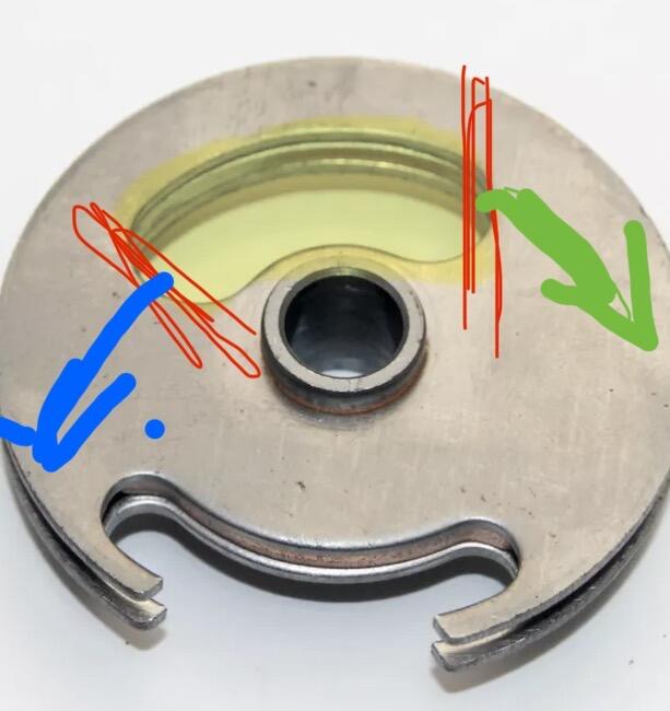

  16. Ok, die Info fehlte. Mit MD Wippe war das erste Bild das der PK Wippe, und von der kenn ich das Problem. Dann weiter wie eins über mir beschrieben.
  17. Um mal den Schulz von Thun oder wie der heißt zu bemühen, Empfängerohr, Senderohr. Man muss sich auch nicht von allem getriggert fühlen, wie wäre denn sonst meine Antwort ausgefallen? Du sagst ich verstehs nicht aber egal. Ich bestätige das Du meine Antwort nicht verstehst und bitte um einen Moment für das Angebot einer neuen, verständlicheren Antwort. In der Zeit wo ich mir die Mühe mache, ein Bild suche, rum male und die Erklärung verständlicher schreibe, kackst Du mich schon blöd an. Fahr mal runter und löst dein Problem am Roller, das entspannt.
  18. Leute wie Du verleiden es mir mit der Hilfsbereitschaft, letzter Versuch Die Höhe der Kappe zu Distanzieren ist für mein beschriebenes Phänomen völlig irrelevant, da kannste noch 5cm distanzieren. Du schaltest nach blau, die Buchse der Schraube schlägt ggf. Rechts im gelben Feld an. Du schaltest nach grün, es schlägt eventuell links an. Je nachdem wo es hakt, geht man mit ner Rundfeile im gelben Feld an den roten Kanten bei und fertig ist der Lack. Oder man versucht, die Buchse an der Abdeckung zu bearbeiten. DAS ist die Stelle, wo es mit an Sicherheit grenzender Wahrscheinlichkeit klemmt. Danke, gern geschehen, Du machst das schon.
  19. Richtig, Du verstehst meine Antwort nicht. Du musst keine Schaltwippe dazu kaufen, nur verstehen, was sich da wie bewegt und dann gucken, wo es klemmt. Ja, dazu muss man sich bücken und den Roller ggf. auf die Seite legen. Ich versuche es noch mal. Moment.
