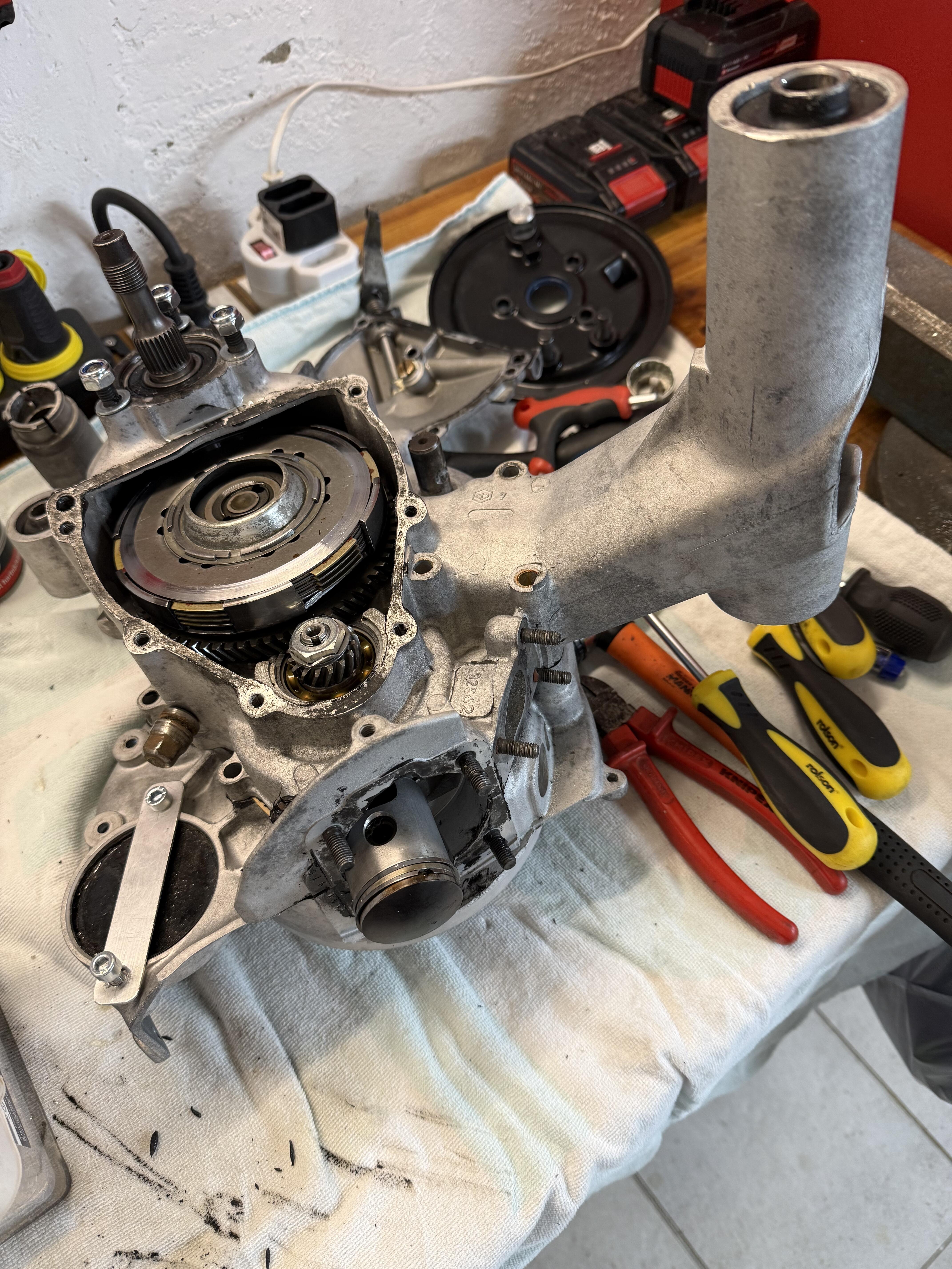

  2. Es ging um den Song Mich ärgert es halt, wenn man einen gerade gemachten Motor wieder aufreißt und nochmal machen muss. Genau so, wie die frisch aufgebaute PX vom Kumpel, die wir jetzt auch von vorne machen müssen. Ich muss halt das Schaltgedöns nochmal machen weil trotz Buchse nicht dicht. Mein eigentliches Problem muss aber zwischen ASS und Vergaser zu finden sein. Der Motor hätte nicht zerlegt werden müssen, wenn die Schaltung nicht siffen würde. Aber jetzt halt alles auf Null und von vorne.

  8. Das hatte ich ja bereits gemacht. Dennoch ist der Mist undicht, die Kegelbohrung schon erweitert und grenzwertig. Daher jetzt, wenn ich das Ding nochmal aufmache, neu.

  10. Zündung von meinem auf ne laufende Kiste gepackt, keine Probleme. Unterdruck geprüft, auch dicht. Später noch den Block erhitzt, immernoch dicht. Mehr jetzt erstmal nicht. @Han.F Der Umbau auf das XL2 Schaltstangen Teil von Dir, mit schon gebuchstem Motor (13H7) in Eigenregie noch möglich? Welche Schaltstange und welchen Teller verwendet man da am besten?

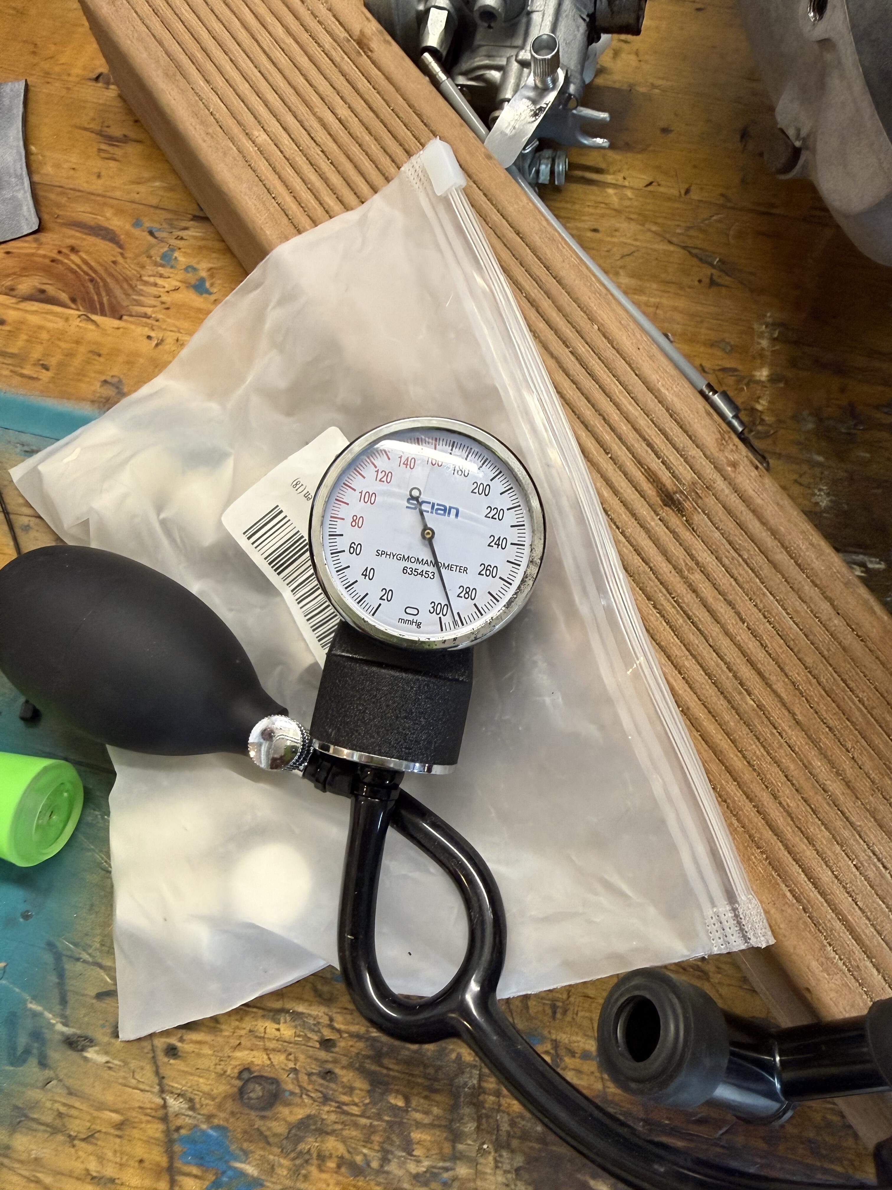

  18. Kolben passt. Unterdruck sollte machbar sein, hab ne Bremsentlüftungs Pumpe, checke ich. ZGP müsste ich mir dann mal besorgen! Wobei die vielleicht die miese Leistung verursachen kann, aber das es nicht runter tourt? De facto hab ich 4 Vergaser durch. Unter anderem einen bekannt funktionierenden gebrauchten und einen Nagelneuen.

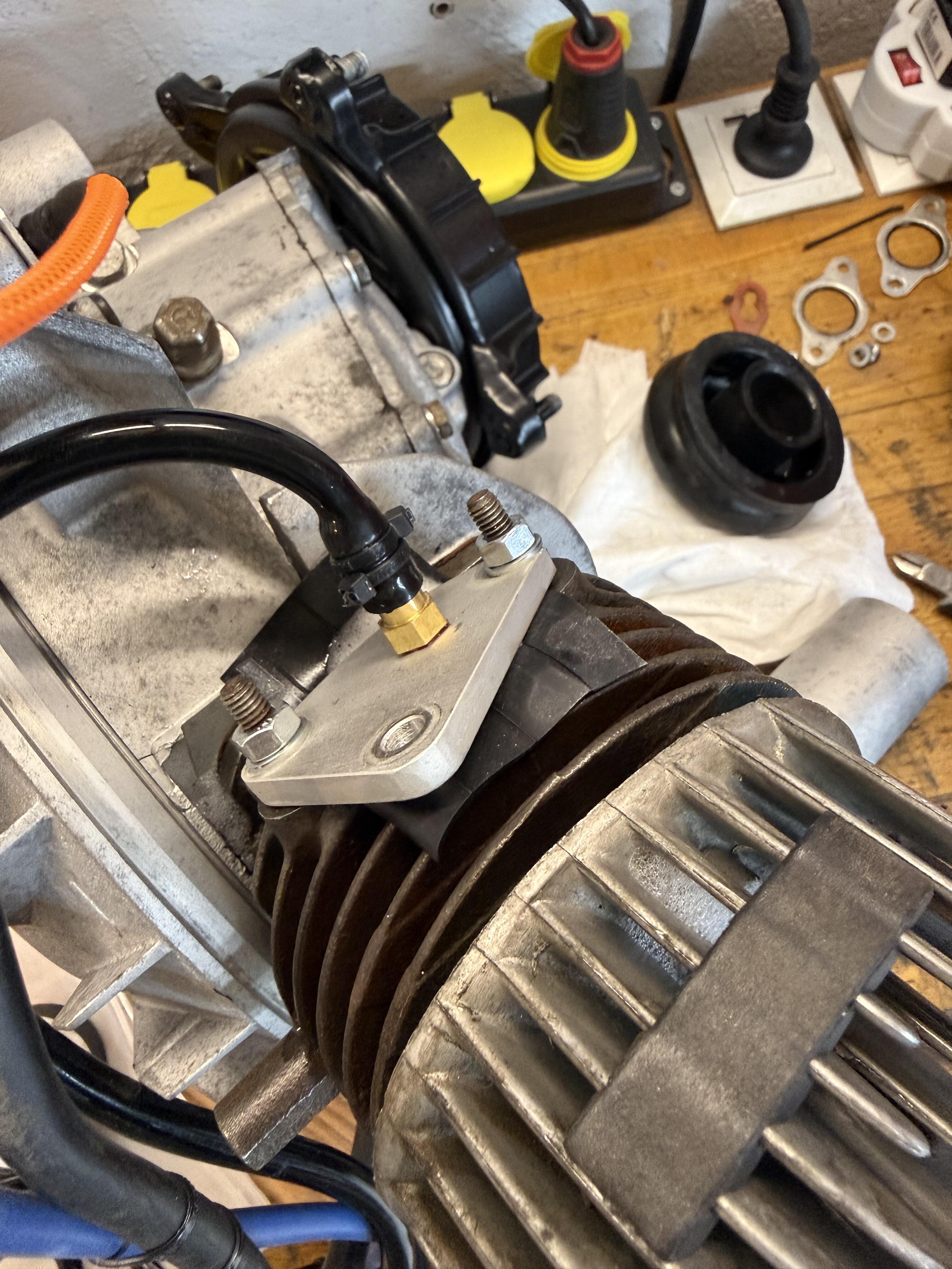

  20. Kurz ja! Der Scheisshaufen ist der letzte Rotz. Nach dem rund 10. Versuch mit gebrochenen Fingern, Spritgeruch über Tage und immer wieder umdüsen, Dirkoschmiererei, Ballontest für ersten Check, Vergaser drauf, runter, Gussschelle gewechselt, gemessen, dass er bis Anschlag draufgeht, neue O Ringe x mal, Auspuff gewechselt, Zündung geblitzt, hab ich eben mal den Motor rausgerissen und auf die Werkbank gepfeffert. Das Ergebnis vom Abdrücken ist: Das ist einer der dichtesten Motoren im Haus. Vom ASS bis Auslass. Bei se wäi die Platte für den 3 Loch ASS genommen, ein Loch zum Langloch gemacht und die passt auch auf den Auslass. Der Druck steht für 15min wie festgenagelt. Was soll da bitte noch sein? Ich gebs auf. Die Kiste müsste eh nochmal auf, weil die Schaltgabel noch immer undicht ist. Allerdings hab ich gerade mal wieder gar kein Bock drauf, weil unklar ist, warum die Kiste nicht läuft, von Vollgas nicht ohne Choke runtertourt, keine Leistung hat (die geht auf der Geraden vielleicht 40, bergab 50-55 auf dem Tacho) und nachwievor qualmt wie blöd. Ideen? Gern. Ich hab keine mehr. Vielleicht reiss ich den Block irgendwann noch mal auf, aber nur, wenn ich das Schaltgabel Problem nicht von außen lösen kann. Wozu auch, der ist ja sonst ok.
