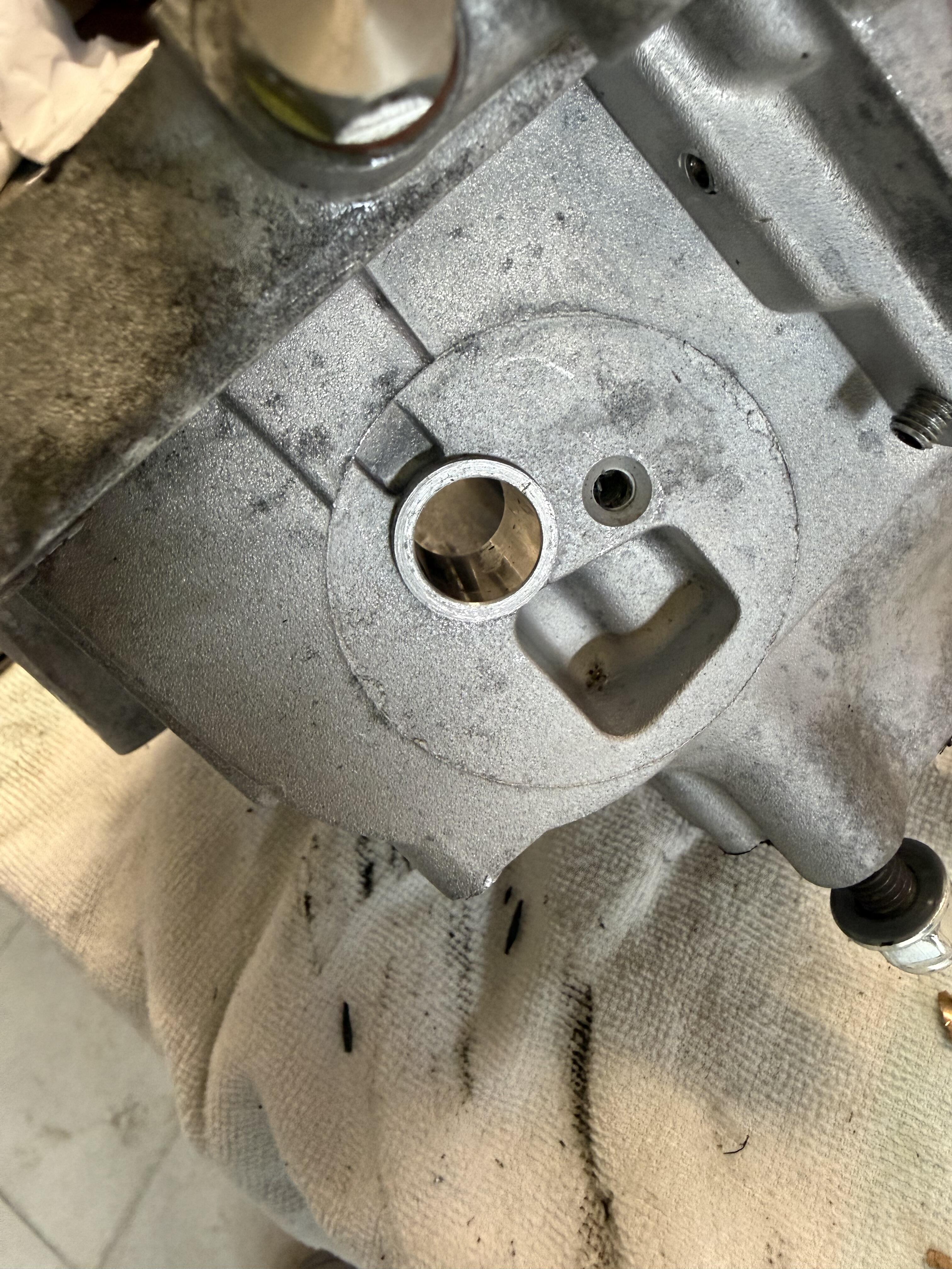

  17. Da gehts bei mir auch so. Hatte den Block beim Sodastrahlen und die Dichtflächen von dem sind gut. Schaltbuchse und dann zusammen, abdrücken, und dann muss ich mir Vergaser und ASS und Hülse nochmals extrem genau anschauen

  22. So, zerlegt isser, Buchse gezogen und mit Hannes steh ich im Kontakt um das Leck auch in den Griff zu bekommen. Zum Glück hat das ja alles etwas Zeit und zwei Roller im Stall laufen.
