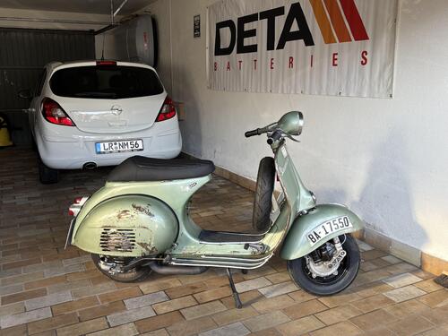

weissbierjojo antwortete auf weissbierjojo's Thema in Vespa Rally, Sprint, VNA, VNB, VBB, V125, etc.You are right…..at spanish GS/Sprint/160/GT you don‘t need to shorten the fork because it,s another frame. But the original lenght from a PKs/XL1 fork at the First Largeframe (125L, 150s 1. ) looks unusual. Look at your last picture….. I think 4cm less combined with a 165 mm shock absorber (BGM Competition and BGM shortening adapter) is perfect at the old frames.
Motovespa 150 S 1.Serie (VTT) Sammeltopic
weissbierjojo antwortete auf weissbierjojo's Thema in Vespa Rally, Sprint, VNA, VNB, VBB, V125, etc.It‘s a PK Fork But it‘s 4cm shorter…..at a VBB/VNB/T4/MV First Series frames it‘s necessary to shorten the fork otherwise you have Chopperstyle
weissbierjojo antwortete auf weissbierjojo's Thema in Vespa Rally, Sprint, VNA, VNB, VBB, V125, etc.Konnte wetterbedingt noch nicht wirklich mehr als mal die Straße hoch und runter fahren. Aber klar....wie üblich bei diesen Umbauten....Federt und bremst halt definierter.

weissbierjojo antwortete auf weissbierjojo's Thema in Vespa Rally, Sprint, VNA, VNB, VBB, V125, etc.Dank @roberto1 ist jetzt auch die Vorderpfote wieder mit ner vernünftigen Gabel ausgestattet. 40mm gekürzt…..so steht die Kiste schön gerade.

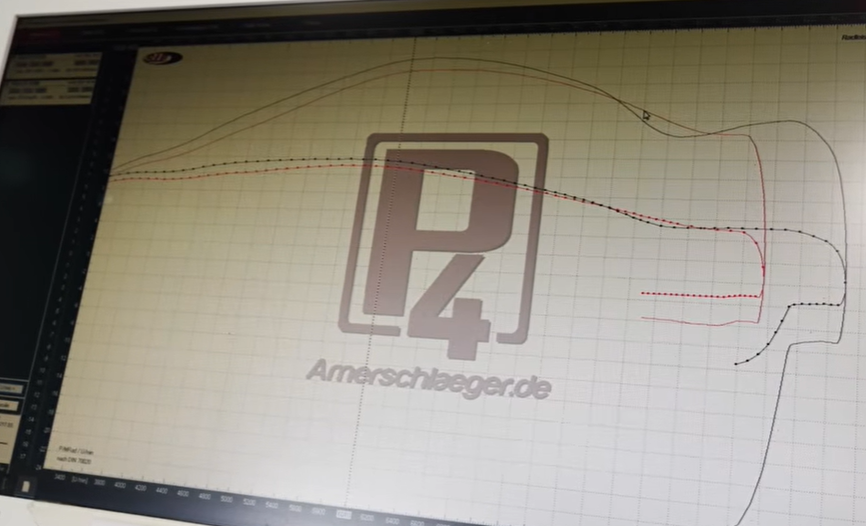

Danke Dir für die Info und die Überprüfung. Es hilft ja in jedem Fall, egal ob positiv oder negativ. Mir fällt eigentlich nix mehr anderes ein, dem ziemlich zugeschnürten 177BGM auf der Vnb des Kollegen Luft zu verschaffen. Mit Original Welle plus Filter plus Alt Deckel waren da auf dem Prüfstand 8,5 PS und ohne Deckel und Filter fast 13… Ohne Filter will er nicht fahren…..bleibt ja nur noch zumindest mehr Luft um den Filter. Schwierig. Ich bestelle die jetzt mal und wenn das nicht passt geht die zurück….in der Beschreibung steht ja Vnb explizit drin. Alternativ könnte man höchstens noch die Dämpfer Distanz verlängern…..schaut aber halt mit den schwindsüchtigen 8 Zöllern auch schnell staksig aus
