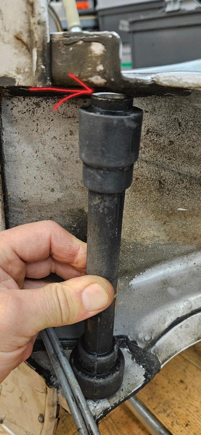

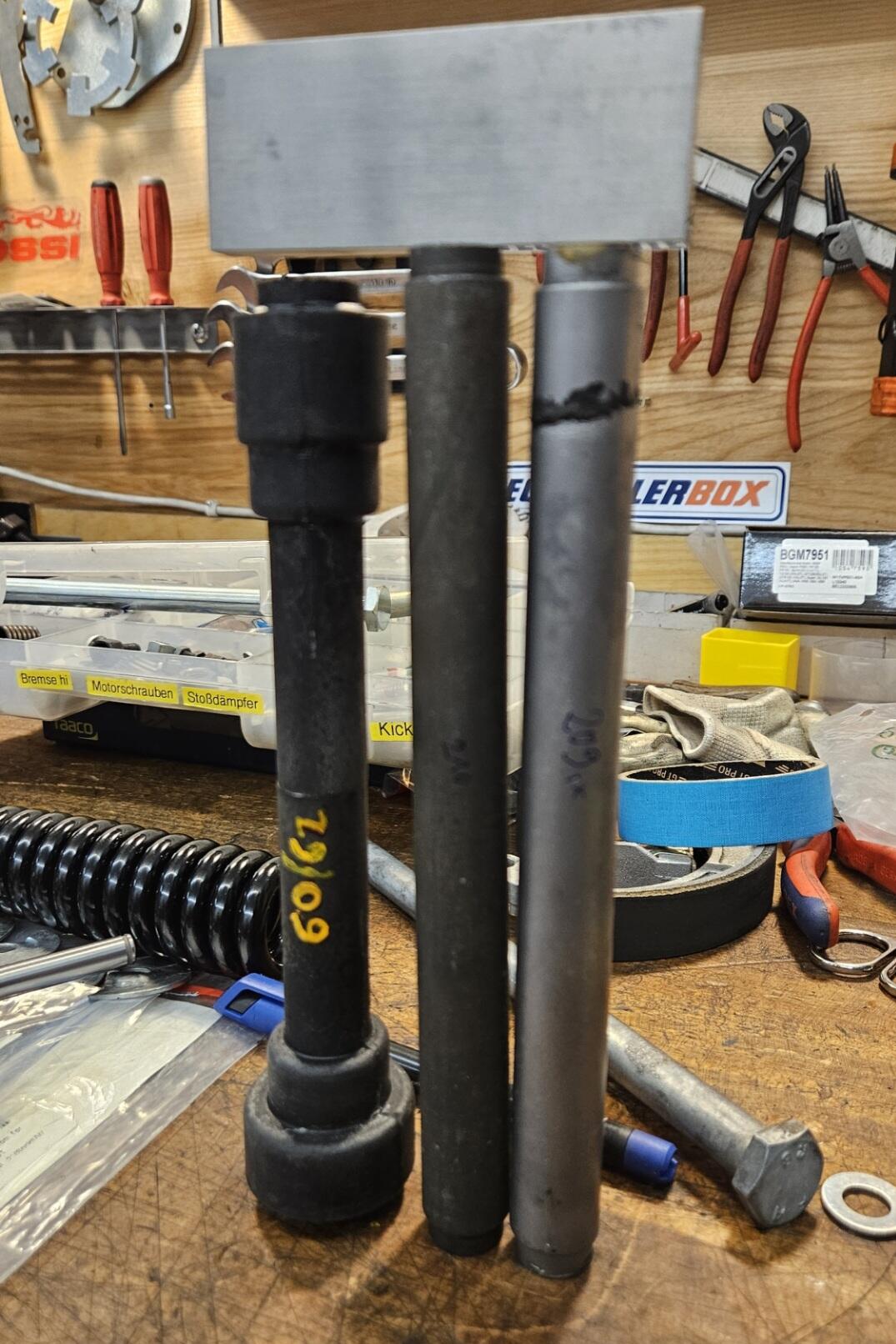

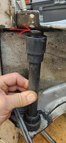

Gesamthaft 1-2 mm zu kurz halte ich für verkraftbar, aber 5 oder 6mm ist dann halt schon eine andere Nummer...
Silentgummis wechseln am kleinen PX Block (80-150er)!
halbes Rohr L=103mm (x2) --> wenn die Dinger von Köcky nur 1mm kürzer sind, scheint die Fertigungstoleranz recht hoch zu sein... PIAGGIO original = 210 Die Gummihärte gefällt! Die Form ist für mein Verständnis unsinnig wie alle anderen. Super ist, dass das Rohr 3mm Wandstärke hat und sich damit satt an der Anlagefläche anliegt. Andere haben da weniger
