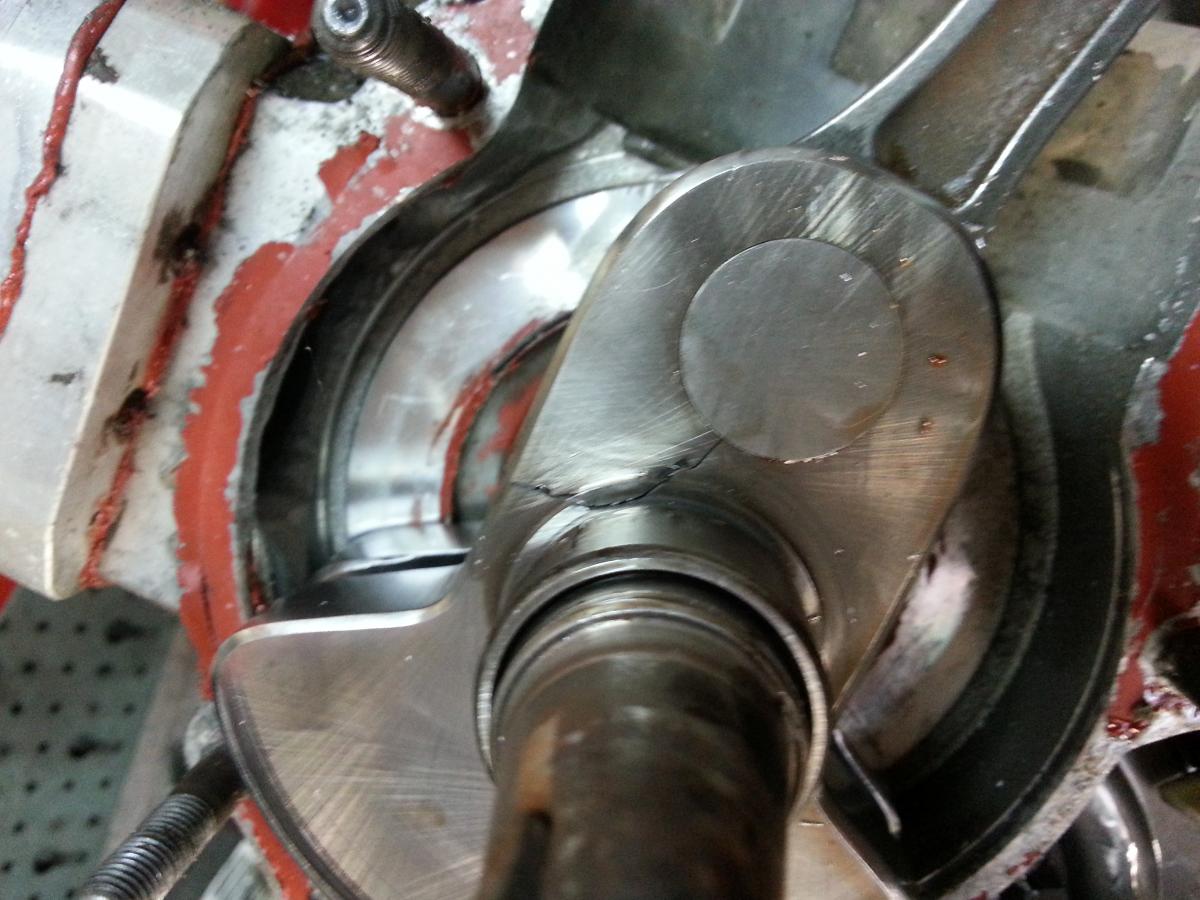

  5. Ne ist eine mec eur welle. Due gehäuse sind gkeich und die lager sind neu. Ich bin vorher auch schon ewig lange damit rumgefahren aber immer mit dem schweren original lüra Beate sagte mir.. Wenn ich im zweiten los fahre kommen diese aussetzter nicht. Bin jetzt mega überfragt und nach ner 10km fahrt immer nur im 2. Anfahren kann ich jetzt plötzlich wieder im ersten anfahren
  6. Ja ich denke auch das ich den motor morgen noch mal öffne. Das getriebe wird denn wahrscheinlich auch wieder voll benzin sej . Kann sowas vom Öl saugen aus dem getriebe kommen? Das zum Beispiel der druck zu hoch ist?
  7. Also krass ist der unterschied jetzt nicht, denn das ist nur ein original lüra auf 2100g abgedreht. Muss ich jetzt befürchten das schon wieder die welle hinüber ist nach nur 40km ?
  8. Hallo Leute, So folgendes problem, ihbwar mit meiner 200er Lhw malle alt charger membran 36er pwk unterwegs relativ ruhig gefahren. War dann bei mc Donalds und hab ne kurze pause gemacht. Als ich dann wieder los fahren wollte hatte ich probleme beim anfahren. Und zwar so das wenn ich die Kupplung gezogen habe und den ersten Gang drin hatte immer zündaussetzter hatte und so es schwierig war anzu fahren. Erst mal in fahrt gekommen wars kein ding mehr. Später auf der heimfahrt wanderte meine kurbelwelle raus umd schliff an der lüra abdeckung. Bin dann vorsichtig nach hause gefahren. Heute habe ich den motor zerlegt weil ich den mhr malle verbauen wollte. Hab dann feststellen müssen das die kw gebrochen ist. Habe jetzt notdürftig die originale welle eingebaut und nen sip performance verbaut. Fährt sich echt super. Nur jetzt... wieder ne runde gefahren und dann noch kurz bei netto gehalten zum einkaufen, was ist? Genau das selbe. Jetzt habe ich das Gefühl das das abgedrehte lüra das problem ist. Jetzt kann ich morgen nach gucken und nach schauen ob die kw auch gebrochen ist ? Kennt ihr das problem oder wisst was damit sein kann? Gruss Fabian
