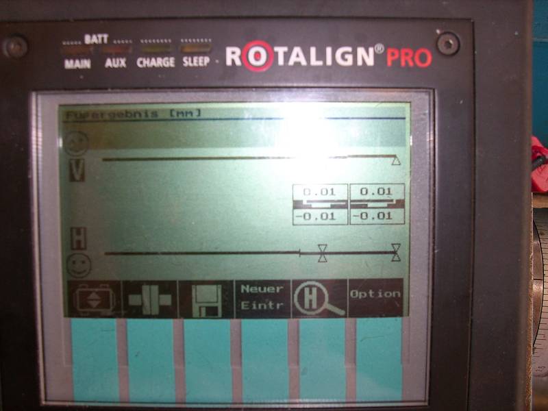

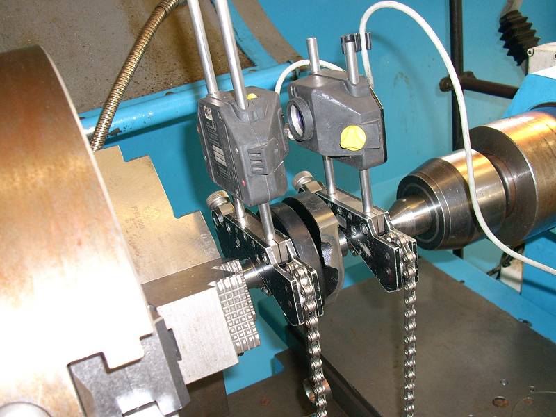

    Hi, an den Wellenenden??? Wenn die Kuwe verddreht ist kann man das auch an den Lagersitzen messen! An den Wellenenden könnte das rein theoretisch ne krumme Welle heißen! Vermesse meine Kuwe so! Laseroptisches Ausrichsystem! Versatz der Wellen wird exakt angezeigt (Paralelversatz)! Krumme Welle sieht man über Winkelversatz! Gab doch bei Kreidler Florret Club mal ein Video drüber. Welle auseinander, neues Pleuellager rein, wieder zusammen, ausrichten,...fertig. Länge waren glaube ich 2 Minuten!!!! bei mir gings mit nem 2kg Kupferhammer und die Kuwe in der Hand gehalten (Autsch....), aber hat funktioniert! Wenn`s gar nicht geht, könnte man die Kuwe ja im Backofen auf 100 -120 Grad anwärmen, dann sitzt die Passung nicht mehr so stramm! Grüße Ben
