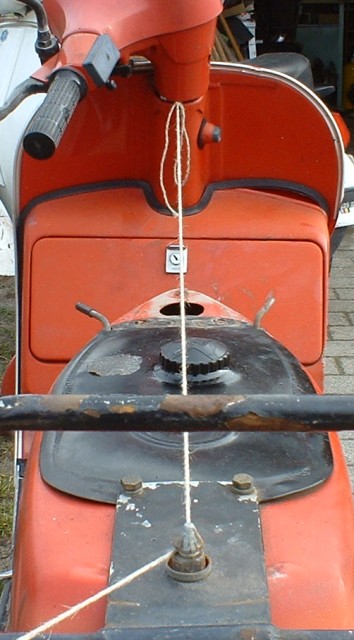

  12. Es gibt auch Strategen die es schaffen, eine Felge verkehrtherum zu montieren und damit die Spur zu "verstellen". Ansonsten: Stell das Ding mal mit geradem Lenker / Vorderrad hin und peil mal von hinten und vorne ab den Rädern entlang. X-Stellung derselben wäre Kacke. Nächste Stelle zum Untersuchen wäre der Bereich des Rahmenbogens (da wo der Kuhfladen am Chassis hängenbleiben würde, wenn du mit ca. 30 km/h durchfahren würdest). Hier darf nix diagonal wellig sein. Immer noch unsicher? Dann mal eine Schnurpeilung durchführen. Sitzbank runter, vorne mittig am Lenkkopf eine Schur festmachen und nach hinten über die Rahmennaht peilen. Der vordere Teil der Naht (Sitzbanknase) sollte genau unter der Schnur sein. Sinnbildlich so (hier ist's 'ne PX): Noch was? Achsabstand mit 'ner Schnur messen (bei deiner Mühle und bei 'nem Vergleichsmoped).
