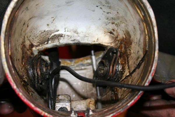

ich hatte vorher (siehe bilder) nen trapezlenker. das ganze wird nun auf pv-lenker umgebaut
1. frage dazu: ist es wirklich ein pv lenker? erkenne ich doch anhand des fehlenden zündschlosses überm tacho richtig?

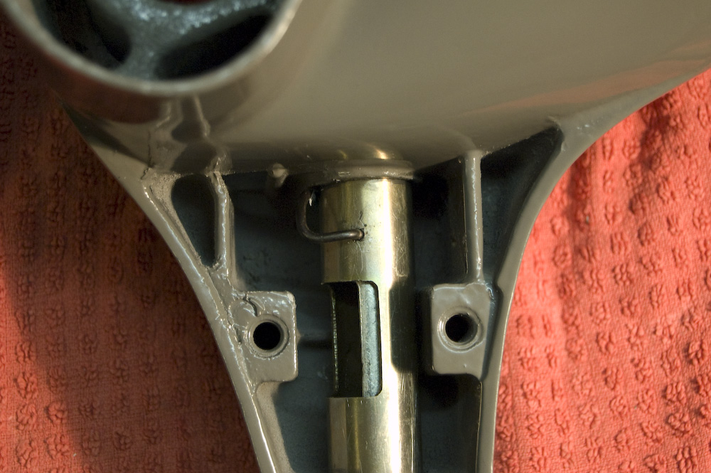

2. frage zum thema lenker: folgendes schaltrohr hat mir jemand verkauft - und ich habe natürlich nicht drauf geachtet, ob es auch wirklich passt. jetzt nachm lackieren festgestellt, dass das irgendwie nicht richtig sein kann (länge 29cm und form vom übergang lenker->schaltung)

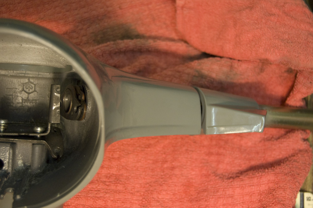

und ein bild mit montiertem zugrückhalter des trapezlenkers auf pv-lenker angepasst - man sieht schön, dass das schaltrohr viel zu kurz ist jedoch auch nicht wirklich viel platz (max. 1cm) zum rückhalter vorhanden ist um befestigungsringe für die züge zu setzen. hat jemand bitte ein bild eines fertig montierten pv-lenkers aus dieser perspektive oder von oben durchs tacholoch?

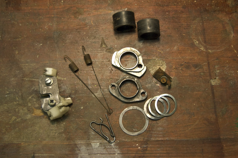

5. frage: außerdem kann es sein, dass diese hartgummiringe die im trapezlenker verbaut wurden, bei der primavera nicht zum zuge kamen?

1 ist ein PV lenker
2 das schaltrohr sieht richtig aus, das teil wo du die Züge einhänngst wir IN das Rohr montiert. Du brauchjst da auch den passenden zughalter (aus Blech). Ob da innenrohre reinpassen weiss ich nicht, kenne das nur beim neueren PV/et3 Lenker mit Kunststoff gas/schaltrollen

danke spiderdust, aber! auf jedem bild dort, sieht man, dass deren schaltrohre weiter in das lenkerinnere gehen. kann bitte jemand die länge eines pv-schaltrohres sagen!!! bitte :(
ich kann die Woche mal Bilder von so einem Lenker von innen machen.
Wegen TüV: kann helfen, aber besprich ds mal mit deinem Prüfer.
Markus
fest steht doch wohl, dass der lenker nicht zum schaltrohr passt...pvkopf und v50ruli schaltrohr. ich denke das problem wird sich in luft auflösen, wenn du ein pv-rohr durch den lenker schiebst;-)

tjoah janis woher weißt du nun, dass es sich hierbei um nen rundlicht schaltrohr handelt und nicht pv? nur von der länge oder wegen der fehlenden kante auf höhe des 4ten-ganges? die bilder, die man in den einschlägigen shops sehen kann, sind leider so dermaßen highkey, dass man keine details erkennen kann. ich würd mal sagen, bei unserer worbel bestellung bestellst du mir nen gasrohr und schaltrohr mit und dann mal gucken. zur not kann ich es wieder zurück schicken. das ist dann aber schon das dritte schaltrohr, was mein lackierer mir lacken muss. der denkt wohl auch, dass ich blöde bin :-D
ich denke, dass es das nicht passende schaltrohr ist wegen der form an sich, normal muss da ja ein fließender übergang sein. falls du schon weißt, was du alles brauchst (worb), schick mir am besten ne pm mit den artikelnummern. ach ja, und du weißt ich bin blank, deshalb wäre ne überweisung für die bestellung super.

ganz interessant. champ meint zu meinem schaltrohr, dass das schon das richtige ist. mir jedoch ein teil fehlt. und zwar die relativ kurzen umlenkrohre auf denen diese umlenkhalter sitzen in denen die nippel eingesetzt werden...

beim trapezlenker wurden die lenkerendenblinker-rohre in der mitte festgehalten durch zwei klammern. ist dies bei der primavera nicht möglich/nötig? bzw. wie funktioniert dann diese lösung?
kenne das mit Lenkerendeblinkern nur bei dem neueren PV/ET3 Lenker mit Kunstoff Scahlt/Gasrollen, bei diesem habe ich das noch nie gesehen

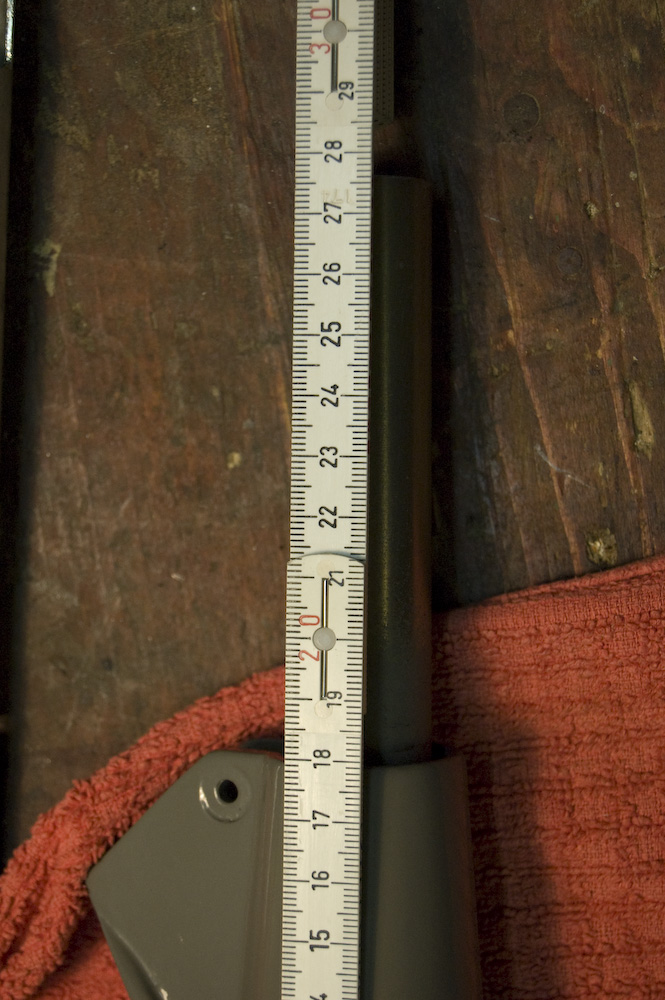

die Länge meines Schaltrohres (ich weiß nicht, ob es hierbei ein Problem gibt)
das Bild zeigt die Länge des inneren Segmentes
und dieses Bild die Länge des Griffes selbst (hierbei muss ich eingestehen, dass ich eben aus Frust und nach 1h Messen 16mm von außen weg genommen habe, damit überhaupt der unten zu sehende montierte Zustand möglich ist, sollte diese Verkürzung der Fehler sein - was ich nicht glaube(ich habe das entfernte Teilstück noch, also kann ich das zur not noch dazwischen schieben!))

wenn ich alles zusammen stecke und mit den Federn meines Trapezlenkers montiere (siehe nächstes Bild 1), passiert es, dass sich der Schaltgriff incl. Innenrohr und Umlenkrolle um locker 1cm verschieben lässt (siehe Bilder)
hier lässt sich schön sehen, dass das rohr, was die umlenkrolle für die schaltzüge besitzt, bis zum anschlag auf dem schaltrohr sitzt, jedoch bis zur lenkerinnenwand gut 1cm platz bleiben. so als wenn da etwas fehlt. ich habe schon überlegt, dass ich mir aus den gummis des trapezlenkers ein 1cm breiten streifen ausschneide, und diesen dazwischen setze :-D kann aber ja nicht sinn der übung sein, russische methoden anzuwenden.

Die Splinte für die Rohre müssen noch weiter durchgeschoben werden, so das dieser halbkreisförmige Ausßenteil um das Rohr rumliegt.
Leider kann man auf den Bildern jetzt nicht so gut sehen, wie Gas- und Schaltrolle zu dem Zuggegenhalter steht. Im Optimalfal muß das in einer Ebene sein, damit die Züge nicht abgeknickt werden. Davon würde ich es dann abhängig machen was / wieviel noch innen zwischen gesetzt werden muß.
Warum da jetzt Spiel ist kann ich auch nicht sagen. Eventuell Toleranz über verschiedene Baujahre?
Ich denke Du wirst entweder die Rohre etwas kürzen müssen (dann natürlich auch Löcher für die Splinte neu bohren) oder eben innen Distanzbuchsen (ruhig von den Special Teilen) dazwischen setzen. Welche Variante ist halt abhängig von der Position (s.o.).

ich habe letzte Woche sowohl einen PV Lenker als auch einen V50 Spezial Lenker montiert.
Beide Lenker unterscheiden sich grundsätzlich!
Beim Speziallenker ist der Zughalter ein weißes Kunsstoffteil (wie auf deinen Bildern), beim PV Lenker ein Blechteil.
Die Haltewinkel für die Blinkerinnenrohre sind unterschiedlich breit.
Beim Speziallenker stehen beide Aussenrohre innen ein ganzes Stück über und es werden diese Kunststoff-Distanzhülsen
verwendet. Die Wippen für Gas und Schaltung sind praktisch nur dünne Scheiben und werden von innen mit Federn befestigt.
Die Außenrohre im PV Lenker sind dünner und enden praktisch bündig und stehen innen nicht über, an den Wippen für Gas und Schaltung
sind ca 3-4cm lange Hülsen.
Diese Hülsen werden von innen über das Außenrohr geschoben werden und von außen mit dieser gebogenen Klammer befestigt werden.
Ich weiß jetzt nicht, ob ich das selber kapieren würde was ich hier geschrieben habe, wenn ich es noch nicht selbst gemacht hätte.
Es ist aber nicht so einfach sowas zu beschreiben.
Von dem PV Lenker könnte ich heute noch Fotos machen, der ist aber schon zusammengebaut und in dem Zustand kann man das Prinzip leider
nicht so gut erkennen. Schreib mir bei Bedarf eine PM mit deiner Mail-Adresse.
Bei allen Fotos in diesem Thread habe ich den Eindruck, dass du Teile aus einem Speziallenker in einem PV-Lenker montieren willst, ich glaube das wird nichts.
