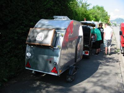

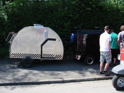

Geschrieben: 3. März 2012 - 10:56
War in Singen bei der Quartermile
Angehängte Bilder: IMG_1885.JPG
Angehängte Bilder: IMG_1887.JPG
