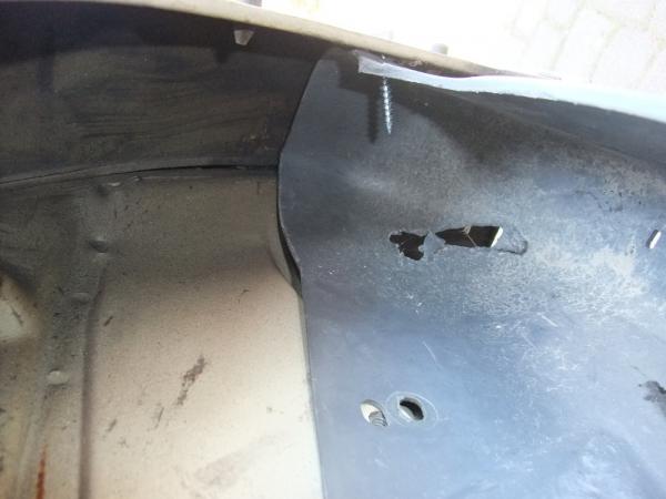

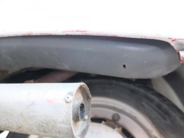

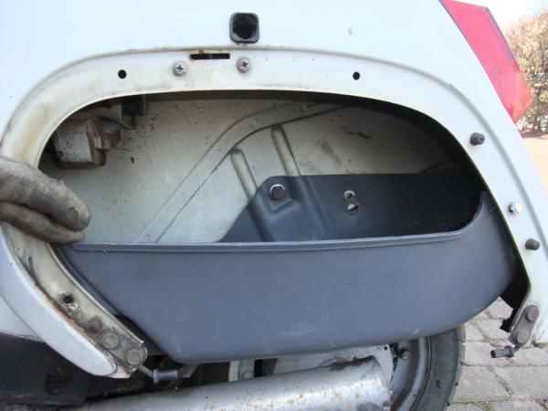

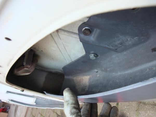

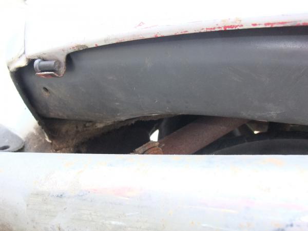

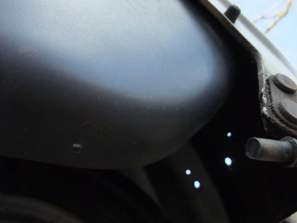

ich bin am PK basteln und möchte den Raum unter der linken Seitenbacken effektiv nutzen. Eine Batterie ist meiner Meinung nach überflüssig, genauso wie Blinker und ein Ersatzrad brauche ich für den Stadtbetrieb auch ganz sicher nicht - somit ist der Platz frei und will genutzt werden.
Da ich das Handschuhfach vorne auch nicht so dolle finde und ohne Blinker das auch locker weg gelassen werden kann brauche ich nun was anständiges.
Ich hab da mal 3 Varianten
die erste eher so zum Spaß (war an einer spanischen PK die ich neulich gekauft habe):
Angehängte Bilder: DSCF0974.JPG
Angehängte Bilder: DSCF0973.JPG
die 2. ist ein original Piaggio Teil - wohl ausm spanischen Raum / konnte mal wohl optional bekommen
weiß da jemand mehr drüber? oder kann man das noch irgendwo bekommen?

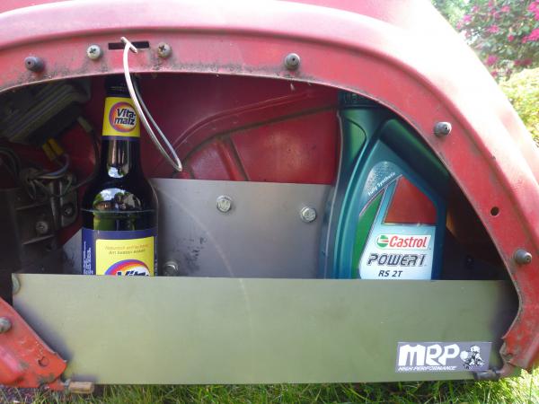

und das 3. ist die neue MRP Box für PK (noch im Prototypenstadium aber bald fertig)
Angehängte Bilder: P1010438.JPG
habt ihr andere Lösungen die ihr Präsentieren wollt oder konstruktive Beiträge?

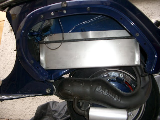

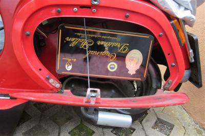

Ich habs im MRP Topic ja auch schonmal gepostet. Ich hab mir vor einiger Zeit auch eine Box schweißen lassen, die MRP Box kommt der recht nahe.
Eingefügtes Bild
Meine hängt ein bisschen höher, das liegt daran, dass der Polini-Puff vorbeipassen muss...
Ich find die Box super-praktisch, allerdings wird sie bei mir wohl in absehbarer Zeit wieder weichen müssen für einen ordentlichen Auspuff, ein Auspuff für 180° montierte Zylinder wird bei dem was mir im Kopf vorschwebt wohl nicht passen leider :lookaround:
Die Plastik-Variante sieht super aus, würde aber wahrscheinlich dann auch nur mit original Auspuff passen (oder mit reverse Geschichten...)

Das kann ich dir morgen mal messen. Es passt auf jeden Fall so eine Öldosierflasche (gabs hier mal ne Sammelbestellung) stehend ohne Probleme rein, das war mir das Wichtigste.

Proto bereits fertig und beim Probemontieren.
Wirds in Serie geben.
http://www.mrp-racin...r-Vespa-PK.html

So, hab meine Box mal kurz gemessen.
Tief ist das Teil (außen) ca. 77mm. Länge 350mm, hinten 140mm hoch, vorne 100mm.
PN kommt sofort ;-)

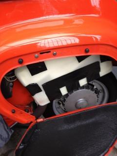

mein kollege hat sich da so nen abnehmbaren bosch stichsägen- koffer drunter gebastelt.
sieht zwar lustig aus aber von der idee her garnicht schlecht.
ich schau mal das ich nen bild mache wenn der mit der karre da ist.
