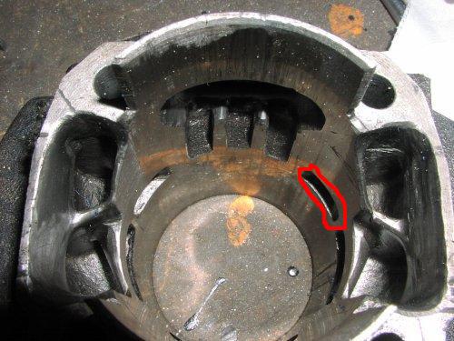

Hab mir jetzt schon eineige Beiträge über den 136ccm Malossi reingezogen,
aber irgendwie habe ich Verständnisprobleme mit dem Bearbeitten der Überströmer.
Möchte mir einen Malossi mit 185°/130°/30° fräßen.
Wenn ich den Auslass höher fräße dann wird mir ja der VA auch Größer.
Um dann wieder auf meine 30° VA und 130° Überströmer zu kommen muss ich doch die Überströmer also was ich am Bild gekenzeichnet habe auch nach oben vergrößern.
Stimmt Dass so?

VA=(A-Ü)/2
entweder A 190 oder Ü 125, was anderes geht nicht

Normalerweise fräst die Überströmer nicht. Sondern stellt die Steurzeit durch höher/tiefer legen des Zylinders ein.
Und stellt davon ausgehend die Auslassteuerzeit durch Fräsen des Auslasses ein.
Also nochmal von vorne: Was hast du aktuell für Steuerzeiten und welche würdest du gerne erreichen?

höhersetzen und dann oben abdrehen lassen! in der Laufbahn würde ich nichts fräsen!

1. Steuerzeiten messsen.
2. Berechnen wieviel du den Zylinder höherlegen musst um die gewünste ÜS Zeit zu erreichen.
3. Fußdichtung in dieser Stärke besorgen und Zylinder oben um den Wert abdrehen
4. Steuerzeiten Messen
5. Auslass hochfräsen um gewünschte Steuerzeit zu erreichen
(4. kannst du dir ggf schenken, wenn du nach du bei 2. alles schon berechnet hast , zB hiermit http://www.race-base...ols/steuerzeit/).
